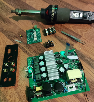

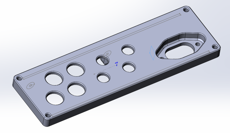

Процесс пошел :D
Решил поставить эти гнезда отдельные 2 пары https://aliexpress.ru/item/32891991371.html?
Сейчас накладку спроектирую и напечатаю с пластика

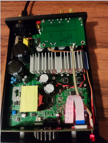

Всем привет.. Долго меня не было, усилок разобрал, а время собрать совсем не было.
Две недели весь в работе, время совсем не было.

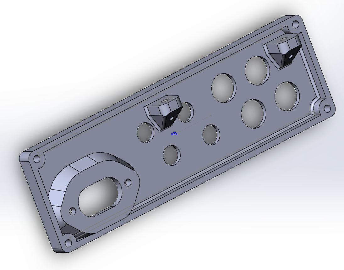

Также пришлось сделать заднею накладку немного удлиненную и гнезда чуть под углом, иначе все контакты попадали на плату.
Но сегодня как то собрал.
Тут больше фото.
https://yadi.sk/d/iZNs4v1JmYXUeg
На диод поставил 1.5 кОм резистор, но все равно сильно светит, надо побольше сопротивление поставить
Есть один недостаток, питание всегда поступает на платку, надо ставить отдельный ключ от включения..
Собрал пока так, взял постояннку перед стабилизатором, там 14 вольт и пустил на плату, там стоит 5 вольт стабилизатор.
Потом будет время переделаю чтобы питания подавалось при включение..
Вывел кнопку переключения и светодиод на переднею панель.

Я чуть позже еще MC33272 затестирую, тоже заказал.
А вот, что с dap-2002 делать незнаю ( а еще он начал гудеть в stand by состоянии - включаю замолкает.
Последний раз редактировалось testyourmight 13 янв 2022, 20:54, всего редактировалось 3 раза.

По какой-то причине замена ОУ ни к чему хорошему не привела. Правда у меня было только два варианта. Штатные довольно хорошо справляются.
А так усилок нужно разобрать как Justas распотрошил 502й. Может что получится. Потенциал в самой микруле есть.

Lektor писал(а): 13 янв 2022, 20:25 У нас оказывается есть ветка по этой железке!!!))) Замечательно.
Мне вчера прислали этот усилочек.
Если вы шарите в электронике, то лучше сделайте гайд, как поставить тумблер, чтобы включать звук в обход этого dsp.
А, если вы еще и плату блютуза поменяете на плату с поддержкой aptxHd, то вообще огонь будет 👍

У меня разносола не было. Я поставил 4шт. 5534 через переходник от Segnetics. Звук совсем плохой стал.
В общем, я понял этот усилитель не полигон для экспериментов. То и ладно! Я и не горю желанием.
