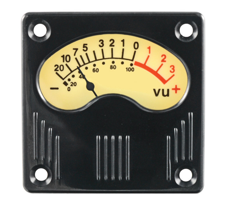

Да, есть такое... Есть компании, специализирующиеся на выпуске "ретро-стрелочек". ("Sifam", например: http://www.sifam.com/meterCategory.asp?cat=Vintage). Но цены там вах: https://www.canford.co.uk/SIFAM-AUDIO-LEVEL-METERSm-shara писал(а): 27 сен 2025, 21:55 А не надо писать. Достаточно увидеть несколько китайских усилителей. Сюда бы , из какого нибудь винтажного устройства снять. (Но, автору виднее)
Вот этот подошёл бы классно: Цена вопроса £31.85. За одну штучку. Без драйвера.
А на цену "рекомендуемого" драйвера вообще смотреть страшно: £69.25. (https://www.canford.co.uk/CANFORD-PPM-DRIVE-CARDS)
Моно. Нужно два. Считаем: (£31.85 х 2) + (£69.25 х 2) = 63,7 + 138,5 = 202,2 £ (270$, 11215 грн.)
В моём конкретном случае всё устраивает. Вид у индикаторов стандартный, без каких либо опознаваемых "китайских" черт. Кроме того, стрелочки уже с интегрированным драйвером. (Для отдельной платки (платок) в усилителе просто нет места). Данные стрелочки покупались много раз и ни разу (тьфу-тьфу-тьфу) не подводили. Хотя "серый" Китай это конечно же лотерея и к сожалению факт девяти удачных покупок никак не гарантирует, что десятая будет столь же удачной - приходиться взвешивать риски...

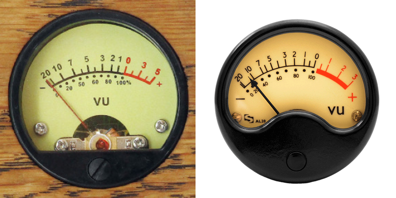

Найдите 10 принципиальных отличий китайского индикатора, от ретро индикатора фирмы Sifam.
Всё на уровне разницы между айфоном 17 и его более ранней модели.

Закрытая рамка смотрится куда более престижно. В китайские можно вырезанные с черной пластмассы вставки вставить. Или по шаблону пшикнуть краской.Justas* писал(а): 30 сен 2025, 12:35 Найдите 10 принципиальных отличий китайского индикатора, от ретро индикатора фирмы Sifam.
Всё на уровне разницы между айфоном 17 и его более ранней модели.![]()

Индикатор справа однозначно выглядит винтажней: табло с затемнёнными краями, благородный янтарный, а не лимонно-зелёноватый цвет, окно, заоваленное по краям, стрелочка с "пикой" на конце. Бесспорно предпочёл бы такой, если бы не все "но", перечисленные выше...
Хотя сильно сомневаюсь, что будет можно сымитировать бакелит/эбонит...

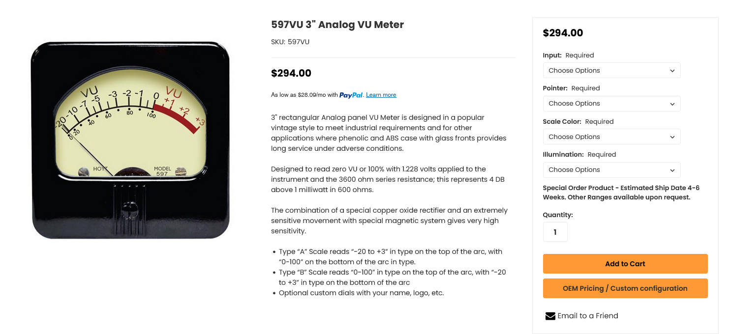

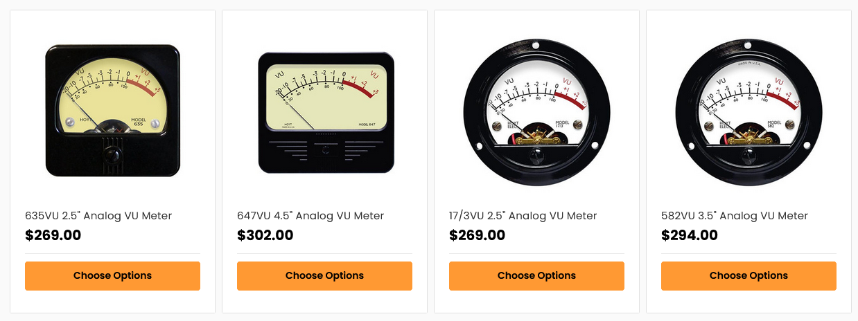

Цены на такие штучки воображение, конечно, потрясают: 294 $ (!!!) за один индикатор! И это без драйвера и даже без подсветки!
Не-не-не - получится "колхоз". А вот напечатать корпус на 3D принтере можно попробовать.m-shara писал(а): 03 окт 2025, 22:04 В китайские можно вырезанные с черной пластмассы вставки вставить. Или по шаблону пшикнуть краской.

Цены конечно "трудяги" продаваны задрали в 10 раз. Поэтому можно втихаря на какой нибудь барахолке поискать неисправный и недорогой аппарат с подходящими индикаторами. Или в бакелитовый старый и подходящий корпус пересадить китайца. Короче можно обойти при желании продавцов винтажа.
PS: Китайца можно облагородить до неузнаваемости. Есть программа, позволяющая печатать шкалы. (давно видел). Тем более что эти шкалы от китайцев нарисованы "от балды". Я подобный поставил на усь и при настройке это констатировал. 0 дБ и -20 дБ никак не совпадают. Т.е. это украшалка.

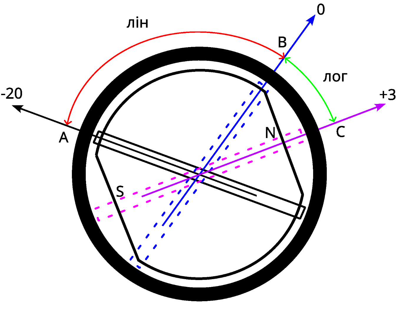

Так індикатор за визначенням не призначений для вимірювання. Він тільки сигналізує про наявність сигналу і його зміну. Магнітоелектричні системи типово мають динамічний діапазон приблизно 20дБ, що ми за всякчас і маємо. VU-метри (volume unit) мають спеціальну конструкцію магнітної системи, завдяки котрій отримують два відрізки індикації — початковий (АВ - лінійна залежність кута повороту від струму) і кінцевий (ВС - дуже умовно логарифмічна залежність). На кінцевому магнітна індукція в зазорі із рамкою нелінійна завдяки формі магніту. Відповідно на початковому шкала в дБ нелінійна, на кінцевому — вважається логарифмічною, лінійною у дБ і розтягнутою задля спрощення сприйняття. У випадку стандартної конструкції магнітної системи шкала лінійна, хоча в високоточних приладах часів активного її використовування передбачали наявність магнітного шунта (можливо і не одного) для корекції лінійності. Або ж проводили індивідуальне градуювання шкали.
В випадку, коли вимірювач має лінійну залежність треба використовувати електронну схему логарифмування (наприклад AD8307).
