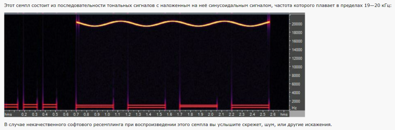

Выявление некачественной передискретизации.
На этот случай существует специальный семпл:
Скачать

schalgausen писал(а): 15 янв 2024, 10:54 Мои текущие наблюдения Andriod TV в телевизоре: Spotify через коннект играет ок, FLAC файлы с DLNA "иногда" заикаются или теряют ритм, Яндекс Музыка через Chromecast тоже иногда заикается. Все это работает наверняка с конвертацией 44 в 48, проверить параметры выходного потока нечем.
Если Вам мало слухового контроля качества ресемплирования по моей ссылке, можете убедиться в этом визуально.
Алгоритм проверки
Связано ли это с ресемплом или с сетевыми глюками? Сеть достаточно толстая, 200 мбит/с для звукового потока более чем.
Интересно, почему исключаются настройки и Andriod TV в телевизоре

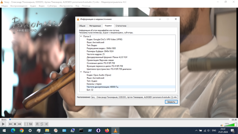

Justas* писал(а): 15 янв 2024, 16:28 У меня AAC из ютуба ресемплит и конвертит в PCM 48 (отображается на дисплее ЦАПа)
Ви впевнені що ви на ЮТЮБІ відтворюете audio доріжку у форматі AAC а не Opus ?
[SPOILER]
[/SPOILER]
P.S хочете знати які кодери і декодери встановлені на ваш Андроід пристрій , встановіть Codec Info і Media Codec Info !

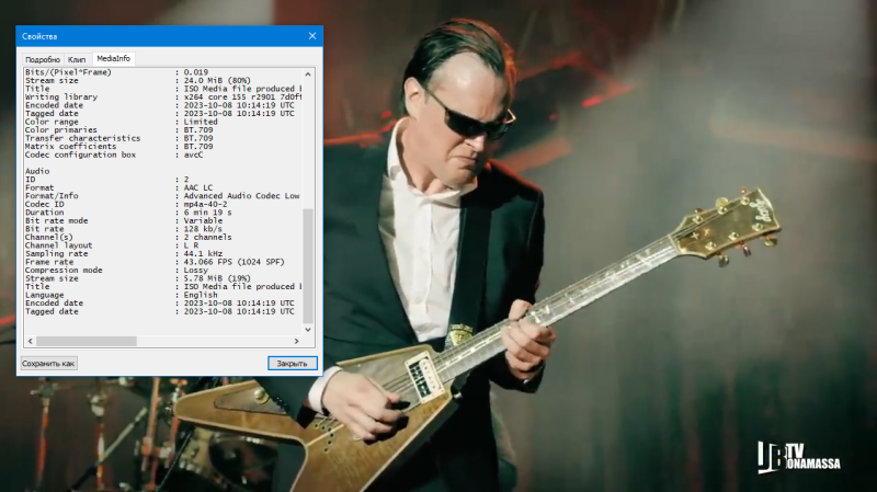

maestro.andriy писал(а): 26 янв 2024, 09:51 Ви впевнені що ви на ЮТЮБІ відтворюете audio доріжку у форматі AAC а не Opus ?
А какая мне разница?

Justas* писал(а): 26 янв 2024, 10:34 А какая мне разница?
я вам показав властивості скачаного з ютюбу Чому - Олександр Пономарьов, DZIDZIO, Артем Пивоваров, ALEKSEEV ,
а ви мені що показуете ? :D
