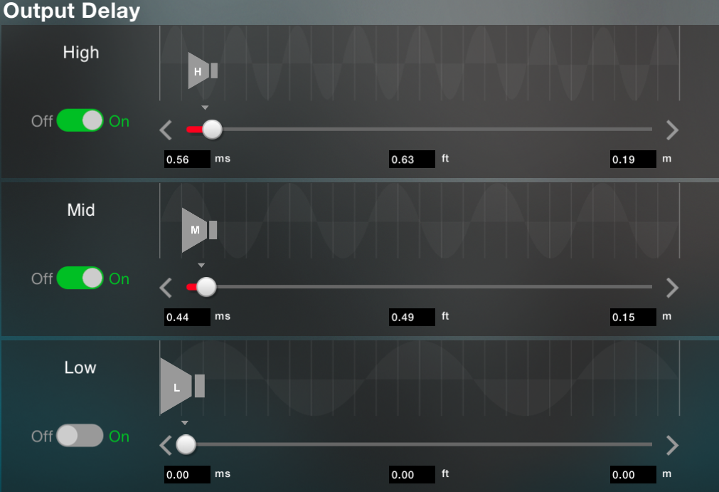

Я задержки по степу настраиваю, для меня так удобнее.mtz_fish писал(а): 18 май 2023, 01:36 Ну тут видно, что импульс немного расползся, кмк, можно попробовать задержку выставить..

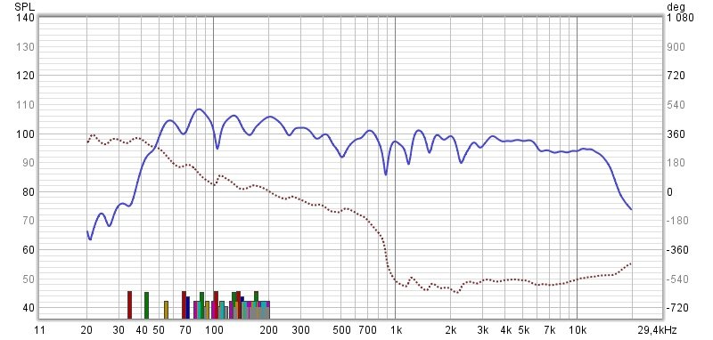

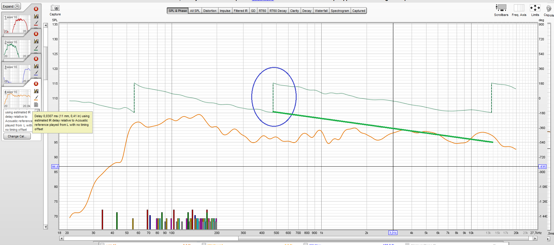

По степу у меня получается сч и вч свести.
А вот сч и нч не понимаю как, у нч ступенька в разы шире.
Мне подсказали, что настраиваемся примерно по ступеньке, а дальше меняю фазу одного из динов искать макс провалы, а там менять фазу назад.

Я имел в виду FIR(КИХ) или IIR(БИХ).
На графике фазы не ступенька. Просто её отображение происходит в окне 360°. А она у Вас в диапазоне 55-14000Гц, гнётся на 720°.
Для наглядности Крутизна наклона зависит от расстояния. Поэтому, отодвинув микрофон дальше, крутизна увеличивается и «ступенек» будет больше.
И всё таки измерьте АЧХ левой, правой и одновременно обоих АС в месте прослушивания.
Очень хороший тест на синфазность АС в этом месте.
АЧХ будет горбатой, сгладьте в 1/6 окт. На фазу внимания не обращайте, всё равно будет частокол.
В идеале, суммарная АЧХ должна быть на 6дБ выше во всём диапазоне. Особенно обратите внимание на диапазон ниже 200Гц.
Т.к. комната на НЧ творит чудеса, вполне может случиться такое…
АС стоят в комнате ассиметрично, справа окно, слева большой открытый проём в коридор. И из за этого, в определённом диапазоне сигналы от правой и левой АС, к месту прослушивания приходят в противофазе. В результате, провал на АЧХ в диапазоне 60 – 110Гц. Расстояние от АС до ушей, как и АФЧХ обоих АС, одинаковое.
Это с одним с одним НЧ динамиком. Интересно как будет с ГИ.

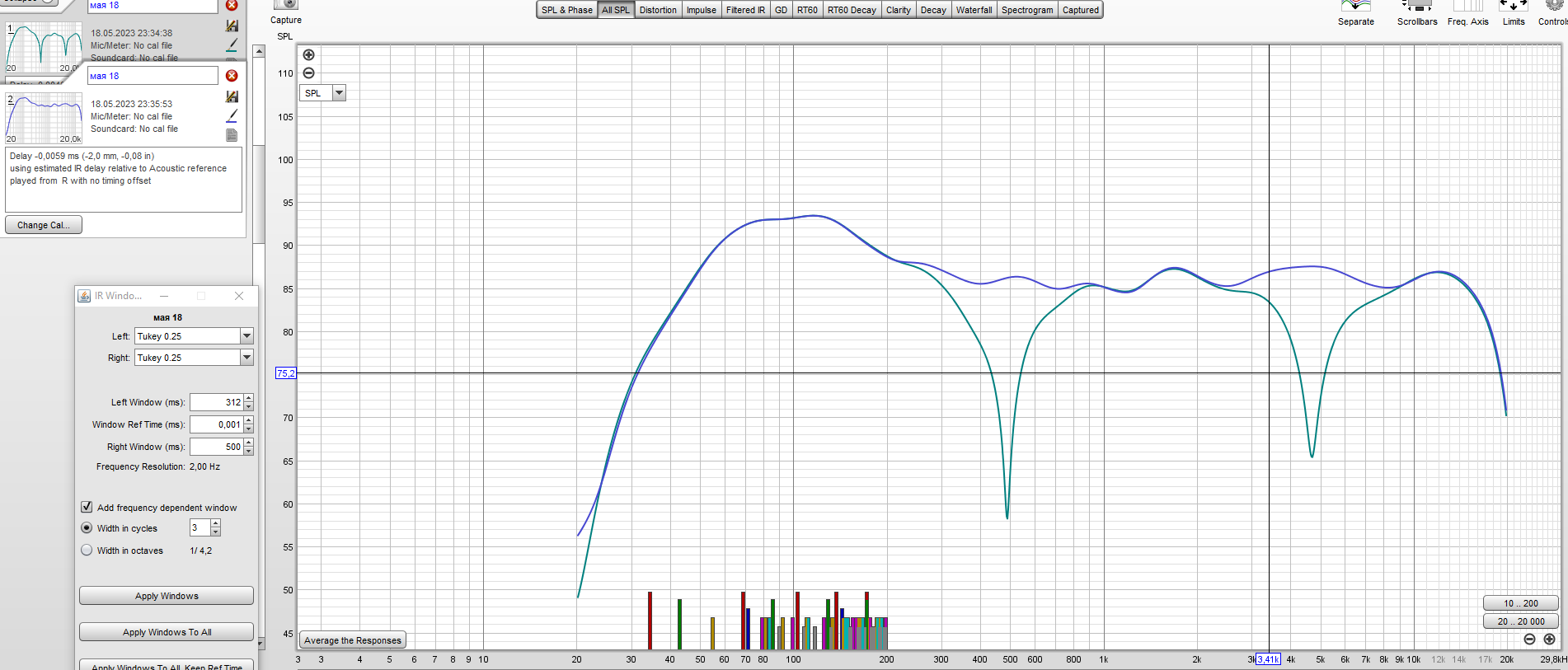

Прикреплю чистые результаты левого и правого канала и их совместную работу.
На самом деле сводить закончил ближе к 12 ночи.
Хватило только подобрать задержки и немного прибрать частокол на некоторых частотах.
Фильтры, думается, что бих.
Ну до 250гц есть подъем где-то 6-8дб.
Плюс частокол на частотак 56гц,82гц,122гц.
Ну и отраженка в 3 или 4 дб на частотах от 1000 до 2000гц.
Я уже задумался попробовать сварганить панель сопротивления на заднюю часть, многовато низов.

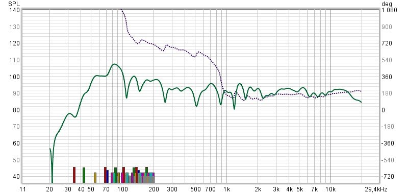

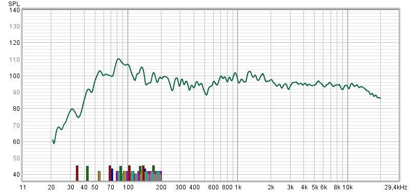

Ну вот чистые замеры.
Временное сглаживание 9 циклов.

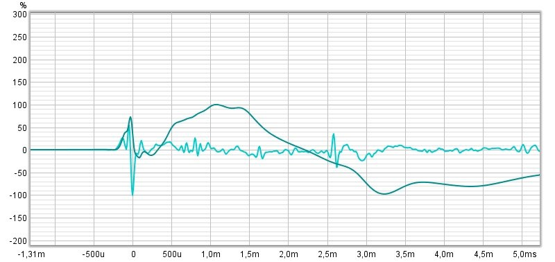

- импульс и ступенька.jpg (53 КБ) 3308 просмотров
- все ачх.jpg (73.56 КБ) 3308 просмотров

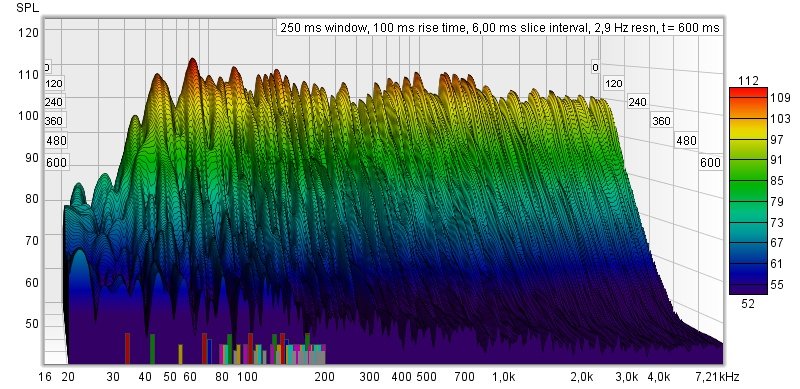

- водопад.jpg (84.33 КБ) 3308 просмотров

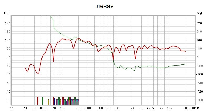

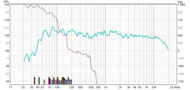

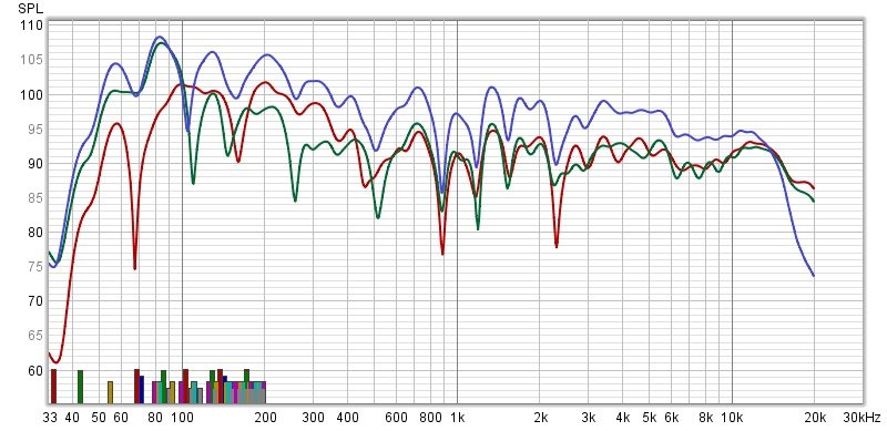

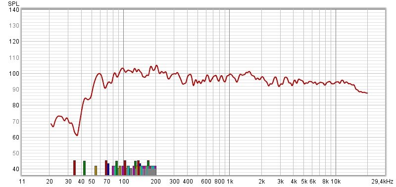

Правый, левый, левый и правый
- правый.jpg (62.35 КБ) 3308 просмотров
- левый.jpg (63.12 КБ) 3308 просмотров
- левый + правый.jpg (62.58 КБ) 3308 просмотров

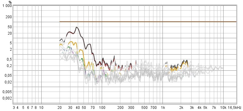

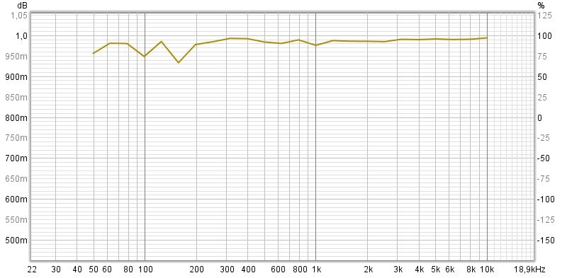

Ну и на последок
- ясность.jpg (60.43 КБ) 3308 просмотров
- рт60.jpg (59.11 КБ) 3308 просмотров
- искажения лр.jpg (55.69 КБ) 3308 просмотров

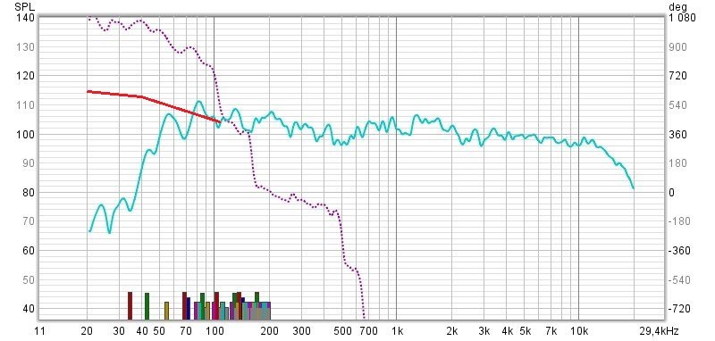

Без временного сглаживания, сглаживание 12дб/окт.
правый левый л+р
правый левый л+р

Нормально!
Видно, что ниже 100Гц, бас даёт только правая АС. Но общая АЧХ не имеет явных дефектов, о которых я писал. А ниже 100, пофиг откуда идёт звук.
Ещё можно горбец 600 – 2000Гц пригладить, чтобы «эффекта присутствия» не было и сабик добавить.

Водопад и искажения при таких измерениях, ни о чём. Забейте на них.

Да, увы, но левая колонка стоит посредине стены, а правая в углу, ей и помогает комната сильнее.Justas* писал(а): 19 май 2023, 12:57 Видно, что ниже 100Гц, бас даёт только правая АС.
Есть мысль заднюю стенку закрыть пасом и действительно добавить саб.
Про подъем 600-2000, отфильтрововал временным сглаживанием, подъема нет, это прилетает отраженка, бытует мнение, что мозг ее умеет фильтровать.
По хорошему бы свести сч и вч в пассиве, но я не понимаю, как это сделать учитывая, что вч нужно задерживать.

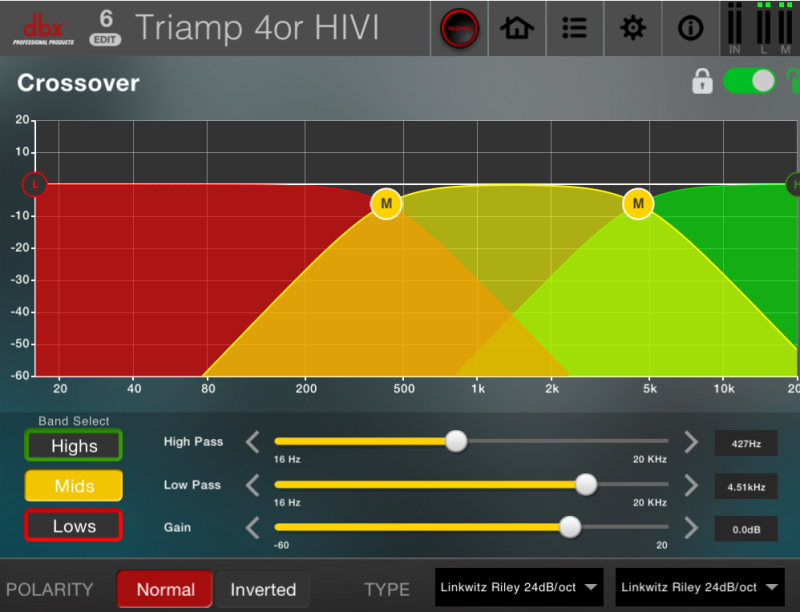

Создаётся пресет для DBX. Но примерно так же, рассчитываются пассивные (активные) фильтры для АС с одним усилителем (без цифрокросса).

Я со своим дбх тыкался, скорее эмпирическим путем.
Получилось на слух хорошо, но времени ушло очень много.

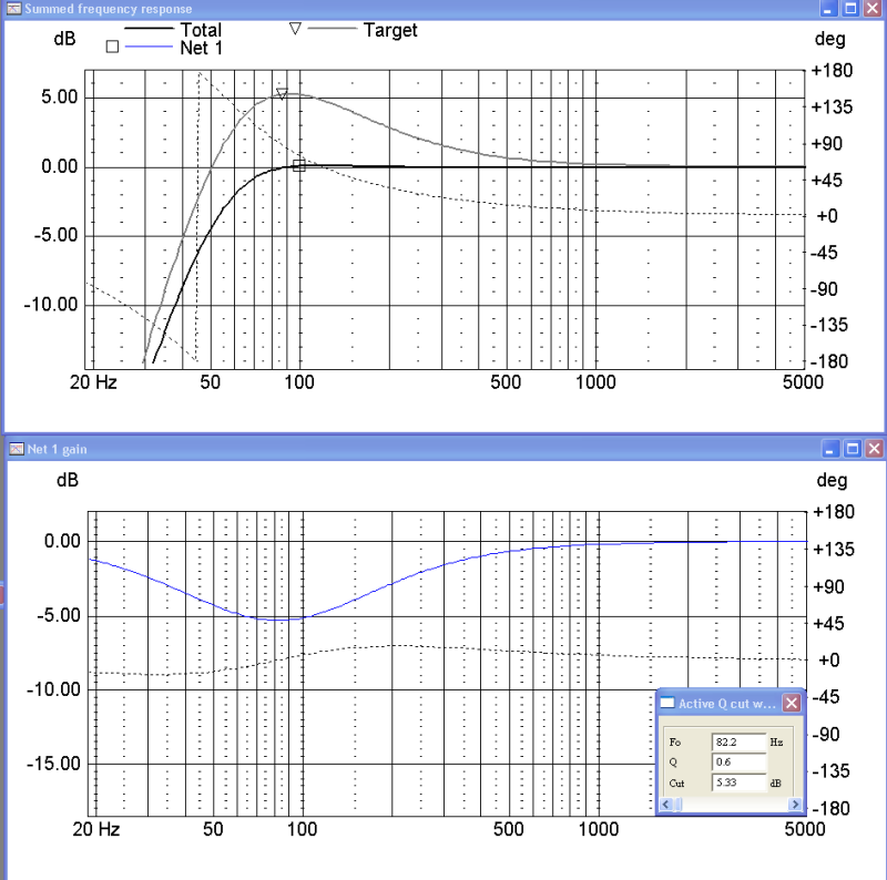

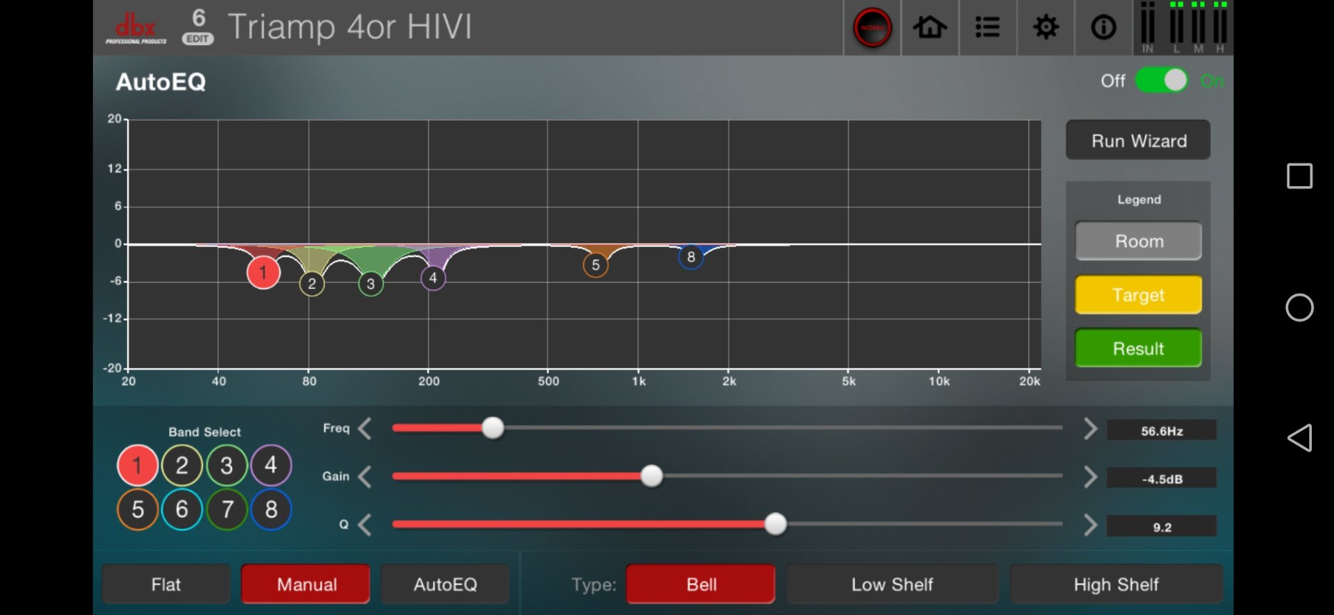

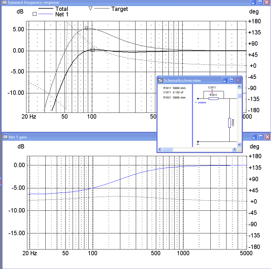

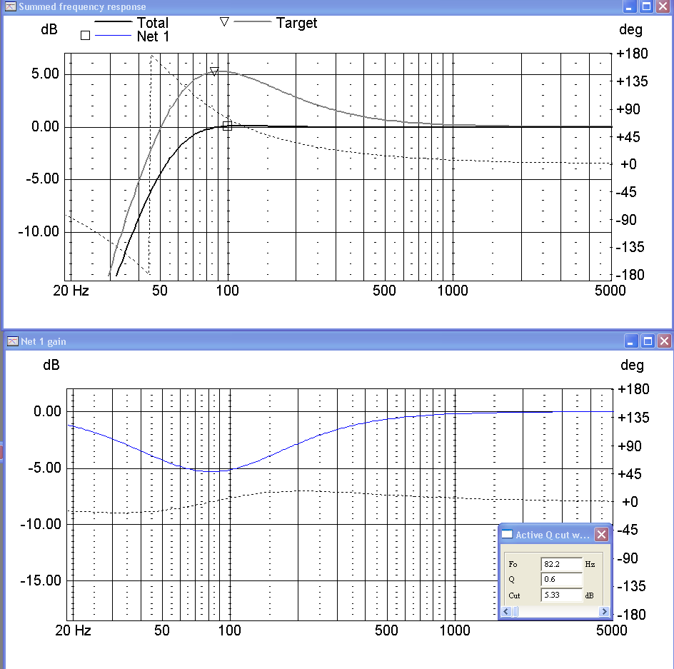

Горб убрать не проблема.
В DBX эквалайзером В пассивном варианте, параллельной RC цепочкой на входе усилителя (R1021 – входное сопротивление усилителя). Кривая Target для моделирования, приблизительно соответствует этой
download/file.php?id=6172&mode=view
Естественно, параметры эквалайзера и номиналы RC цепи, нужно скорректировать при измерении реальной АЧХ.
По понятным причинам, срез на НЧ будет выше. Но для саба, то что надо.

Понятно, что при неизменной выходной мощности, линейных ход динамика в ГИ уменьшается, ещё и звуковое давление растёт, за счёт увеличения площади излучающей поверхности.uriy писал(а): 23 май 2023, 14:46 А мне вот интересно стало, почему в ГИ не лезут ниже частоты резонанса динамика? По идее, как я понимаю то линейных ход динамика в ГИ уменьшается пропорционально количеству динамиков. А то получается вообще пропадет хоть какой то смысл в резонности этого ГИ.
Но сам то Xmax у 5ГДШ-4 мизерный, ± 0,4 мм.
Судя по АЧХ, усреднённый резонанс ГИ, около 60Гц. Ниже него, крутейший спад.
Уже на 40Гц, АЧХ рушится на 20-30дБ.
download/file.php?id=6196
download/file.php?id=6197
Поднимем мы Линквицем (эквалайзером) 40Гц на эти 20-30дБ, что с диффузорами будет?
А если ещё сделать подъём со 100Гц, для компенсации КРГ. У меня 6дБ/окт.
До 50-ти, если оба в углу. Но это за счёт рум-гейна и офигенной добротности 5ГДШ, которые создают горб. Если его срезать, что бы на АЧХ была полка, то и 50Гц будут по -6дБ.mtz_fish писал(а): 24 май 2023, 10:45 Если бы они стояли симметрично, то спокойно в стерео играли бы до 50гц.
А так левый стоит по средине стены и валится условно ниже 80гц, второй играет в углу до 50гц.
А вот саб в этом случае, то что надо.

Короче говоря гиблое это занятие выжимать низ из 5ГДШ.... Получается вообще толку от этого ГИ в НЧ диапазоне нуль целых нуль десятых, любой ширпотребный НЧ динамик выдаст такое же давление в том частотном диапазоне в котором работает этот ГИ на 5ГДШ.Justas* писал(а): 24 май 2023, 13:23 Но сам то Xmax у 5ГДШ-4 мизерный, ± 0,4 мм.
Как по мне, то лучше уж вообще отказаться от 5ГДШ и перейти на НЧ динамики.
Как я понимаю Вы уже услышали преимущества многополосного воспроизведения и уже не хотите возвращаться на широкую полосу. Как по мне, то легче взять НЧ динамики и вставить их в этот щит в место 5ГДШ которые работают в НЧ полосе, что позволит расширить полосу хоть до 20Гц, вы всё пытаетесь выровнять АЧХ в НЧ области т.е. вам приходится снижать громкость в НЧ диапазоне т.е. по сути вам не нужна мощность этого ГИ на 5ГДШ т.к. вы ограничены мощностью СЧ и ВЧ, по этому НЧ динамики с малой чуйкой должны хорошо вписаться в вашу концепцию ГИ + СЧ+ВЧ.mtz_fish писал(а): 24 май 2023, 12:38 К сожалению мне сравнить не с чем.
Да и даже организовать сравнение не представляю как.
Поэтому возможно и не имеет, а может и имеет.
Учитывая, что все равно саб нужен.
Я не знаю на какой громкости вы слушаете музыку, но обычно в жилых помещениях музыку очень редко когда слушают на громкости выше 80дБ(А), так как соседи тоже люди и не желают слушать вашу музыку, обычно слушают на 74дБ(А) и ниже, так что грубо говоря, если ваша АС сможет выдать 100дБ(А) во всём диапазоне частот, то этого хватит с головой для 99,9% случаев. Я эт к тому, что громкость ГИ на 5ГДШ в вашем случае просто непомерно избыточна для домашнего применения.

Не все подъёмы одинаково вредны
Горб (не подъём) который получился у Вас, да, надо ровнять.
А вот поднять НЧ примерно так, как я нацарапал тут
download/file.php?id=6198
будет очень к месту, при прослушивании на невысокой громкости.
Когда будет саб, сами к этому придёте.

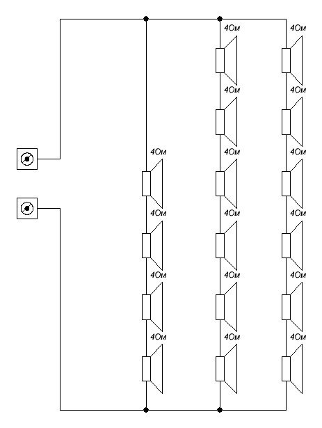

Кстати. Я глянул как у Вас динамики соединены
viewtopic.php?p=27375#p27375
Схематично получается так Как то не очень...
Группа из 4-х динамиков, будет орать громче каждой из 6-ти динамиковых групп.

Совершенно верно, если бы левый ги тянул вниз как правый, точнее комната так бы помогала, то я бы возможно и не думал про саб.
По поводу включения динов, общитались, там 6-6-5.
Я спрашивал Дмитрия, он рекомендовал один дин выбросить, и собрать правильно.
Но я решил, что пересоберу все дины с меньшим сопротивлением, где их больше и с большим, где их меньше.
В принципе, на ухо, такое решение общую картину не испортил.

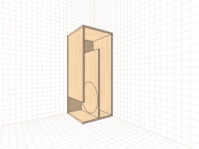

Собственно, в процессе заказа распила под саб, внешние размеры короба 1000х436х400мм .
Внутри будут жить 2 головки celestion 1525 в пушпуле.

Щось високувато налаштований ящик, робіть краще на 32Гц. Динаміки не сабвуферні, ними краще замінити 5гдш, а на саб взяти сабовий дін з мідною катушкою 4 дюйми.mtz_fish писал(а): 24 май 2023, 22:09 Собственно, в процессе заказа распила под саб, внешние размеры короба 1000х436х400мм .

Re: Размышления на тему группового излучателя
Эти 15ки лежат в соседней комнате.
А новые нужно покупать.
У 32гц и так вроде комнатная мода гуляет, так что думается, что будет подъем.
