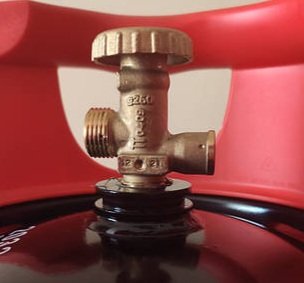

Продають євробалони для газу з редуктором та перехідниками. Дороговато, але ж дешевше ніж з туристичними возитись. 300грн. за 0.5л туристичного зрідженого газу і 300грн. за 10л на автозаправці. Різниця...

А если 10-и литровый рванёт?

Та чого це він рване? Там і клапан спеціяльний є.
До речі, на старих балонах такі не ставили. Якщо всі з'єднання перевірити мильним розчином, не вмикати коли є характерний запах, вентиляцію перевірити, жінку проінструктувати, тещі дати піздюлєй..., то чому б ні?

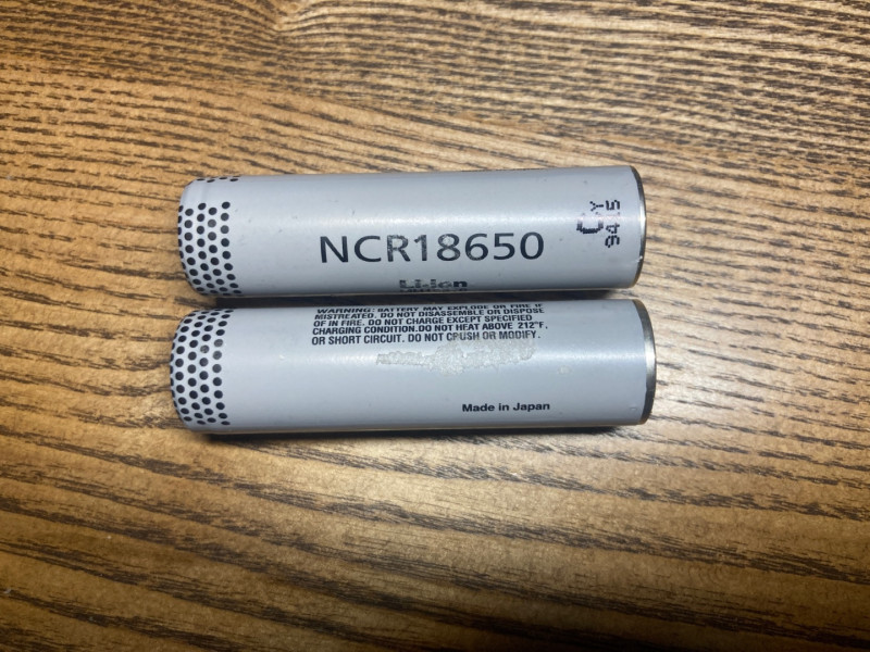

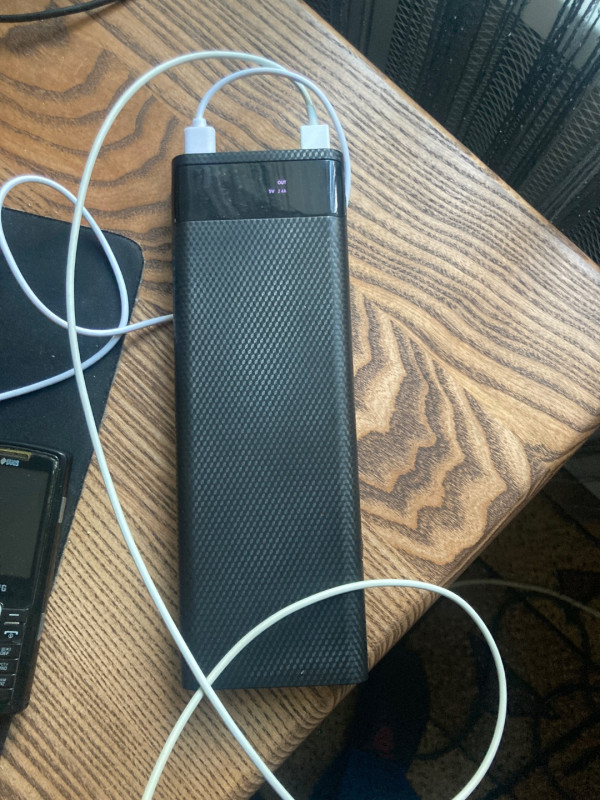

Сделал себе монстрповербанк, на али купил корпус с платой и впихнул туда 10 аккумуляторов. В наше время очень полезный девайс. Цена вопроса 8 баксов плюс аккумуляторы. В моем случае я выбрал живые аккумуляторы со старых ноутбучных батарей.
А сколько заряда тратится, что бы полностью зарядить тот айфон что на фото?
- Сообщения: 4386
- Репутация: 2930
Минус 15 процентов на один заряд телефона, нормально получается.

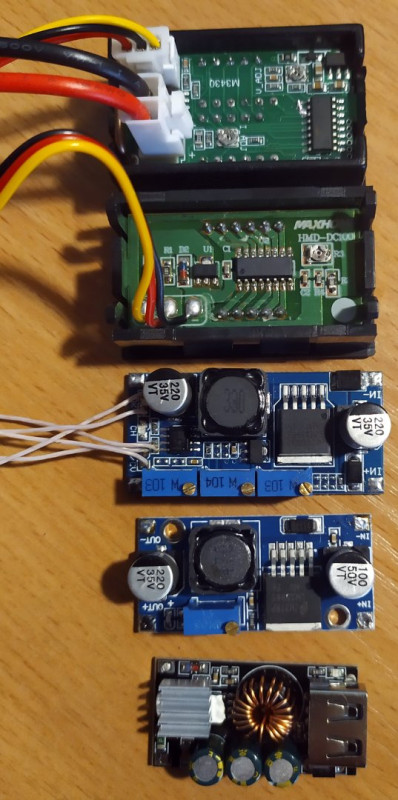

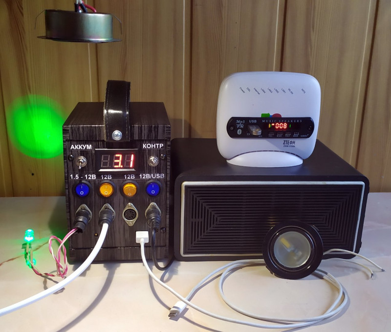

Тоже задумывался о мощной инверторной системе.
Но: «Имею желание купить дом, но не имею возможности. Имею возможность купить козу, но не имею желания».
Если напрячься, купить конечно можно, но пока острой небходимости не возникало (тьфу-тьфу).
При отсутствии света, для похода в тёмный страшный туалет, выручает аккумуляторная кемпинговая лампа.
Для остальных потребностей, купил 2 гелевых аккумулятора 12В/4,5А. Хотел один ампер на 10-15, но по вменяемой цене нашёл только такие.
Сколотил вот такой универсальный повербанк: Запитывает 12-ти вольтовые 3-х ваттные светодиодные светильники, FM/MP-3 плеер. Есть выход на что либо менее низковольтное (регулировка 1,5-12В). А также USB зарядка QC 2.0,3.0.
Ну и заодно зарядное устройство. Пригодился валявшийся без дела БП 24В/4А, от FX-Audio - FX502S PRO. Заряд постоянном напряжением с ограничением начального тока заряда > выключение при достижении 3-5% от С.
Можно использовать как лабораторный БП 1,5 – 24В/2A, с регулировкой тока и защитой от КЗ.
Если LM-ку поставить на небольшой радиатор, можно давать и 3А.
Единственное неудобство, многооборотные резисторы под отвёртку.
Модульки: Устройство выключения на полевике, самодел.

А подскажите этот павербанк заряжает устройства, когда он сам подключен к зарядке? И еще как долго он заряжается? Спасибо.
- Carwizard
- Мудрый кот
- Сообщения: 334
- Репутация: 133
- Откуда: KZ
Ну тут же обычная физика, раздел электротехники средней школы за 7-й класс: Подсчёт времени от ёмкости, в зависимости от номинального тока заряда, и с учётом коэффициента потерь на даунстепе. Ну и ещё в зависимости от мощности источника тока. Одно дело розетка осветительной электросети, и совсем иное пластинки фотопанелей, соответственно перпендикулярность с интенсивностью падающего на них света, если зарядка ведётся от второго случая.
- Сообщения: 4386
- Репутация: 2930
Когда повербанк подключен к зарядке то он не заряжает, по времени зарядки примерно часов 6.

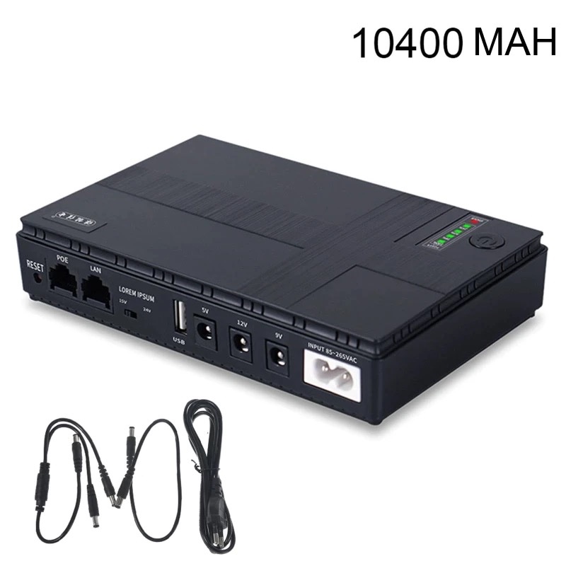

Едет ко мне упс для роутера, долго искал и остановился на таком варианте, что бы иметь автономный интернет во время отсутствия света. Пробовал с аккумулятором, как в компьютерном бесперебойнике, но он не успевает заряжаться из-за частых отключений света.
Заказал здесь•
Как приедет расскажу впечатления.
Заказал здесь•
Перепрошую, а повербанк з QC + тригер на 12 в не підійшов?
- Сообщения: 4386
- Репутация: 2930
Мой повербанк, когда заряжается, не хочет питать нагрузку а покупать другой я не захотел, думаю лучше и дешевле вариант описанный выше.

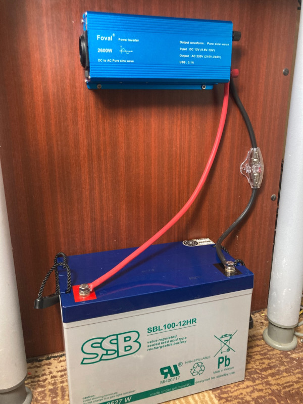

Приехал инвертор на 2600 китайских Ватт, работает нормально, тянет 1250 Вт пол минуты, потом сильно нагревается. Долго с такой нагрузкой не проработает, а если нагружать до 700 Вт то нормально потянет. Работать он будет при нагрузке около 100-300 Вт, поэтому его хватит с головой.
Подробнее читайте в отдельной теме здесь viewtopic.php?p=24811#p24811

А вскрыть и посмотреть внутренности? Может радиаторов заменить на поболее?Alex писал(а): 03 янв 2023, 18:28 Приехал инвертор на 2600 китайских Ватт, работает нормально, тянет 1250 Вт пол минуты, потом сильно нагревается. Долго с такой нагрузкой не проработает, а если нагружать до 700 Вт то нормально потянет. Работать он будет при нагрузке около 100-300 Вт, поэтому его хватит с головой. Подробнее про него создам отдельную тему.
И снаружи поставить еще радиатор.
