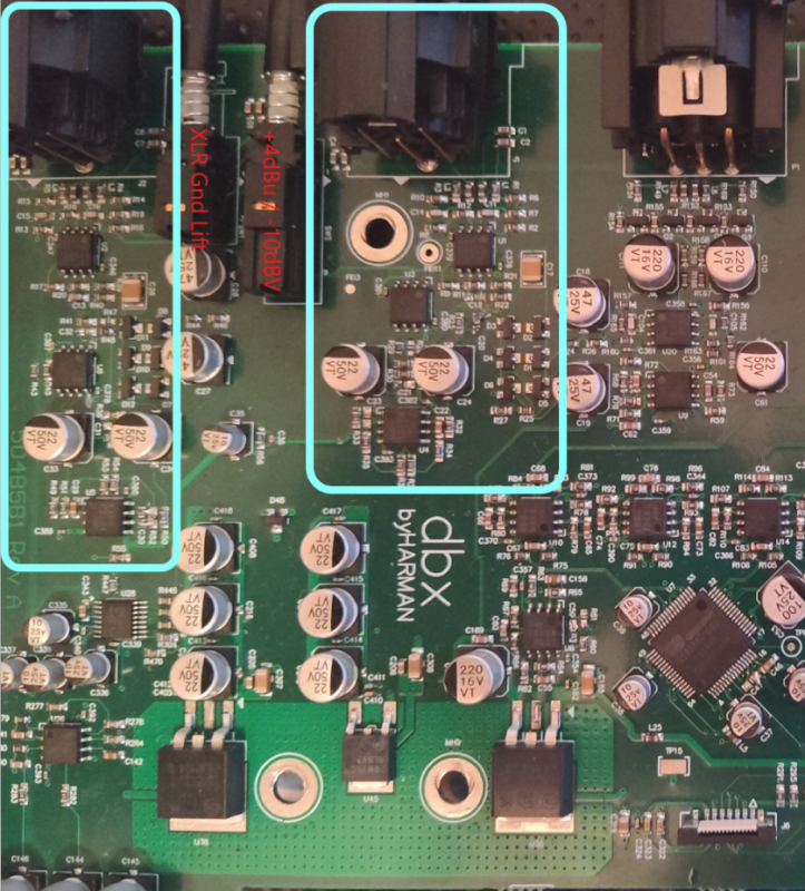

Мужики ну подскажите пожалуйста,где детали покупать?
Долго не обмерял и не паял, но вообщем то осилю, есть пару карточек ему0202 и тацкам144 шнурки комп RMAA и т.п... Но вот столкнулся с покупкой деталюх и не знаю как быть? На алике кондюки NPO по 50..100шт гдето 2000руб не гуманно,да и читал в ветке что могут негретят прислать.я Позвонил в ближайший маг эл- компонент и мне открытым текстом мол опера ML
OPA конечно фейк,мол даже JRC нет у них оригинала, кондёры вообще на тип не смотрят,бери мол что пока есть.Позвонил в итернет маг elitan.ru и lbase.ru манагерам,почти тот же ответ опера хорошая копия а кондюки керамика сейчас вся коричневая.
Подскажите пожалуйста с гарантией где купить?

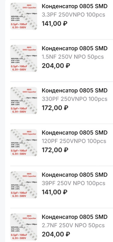

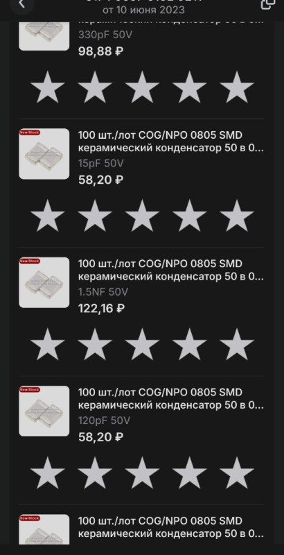

Re: Поговорим о DBX DriveRack PA2 и его китайском клоне

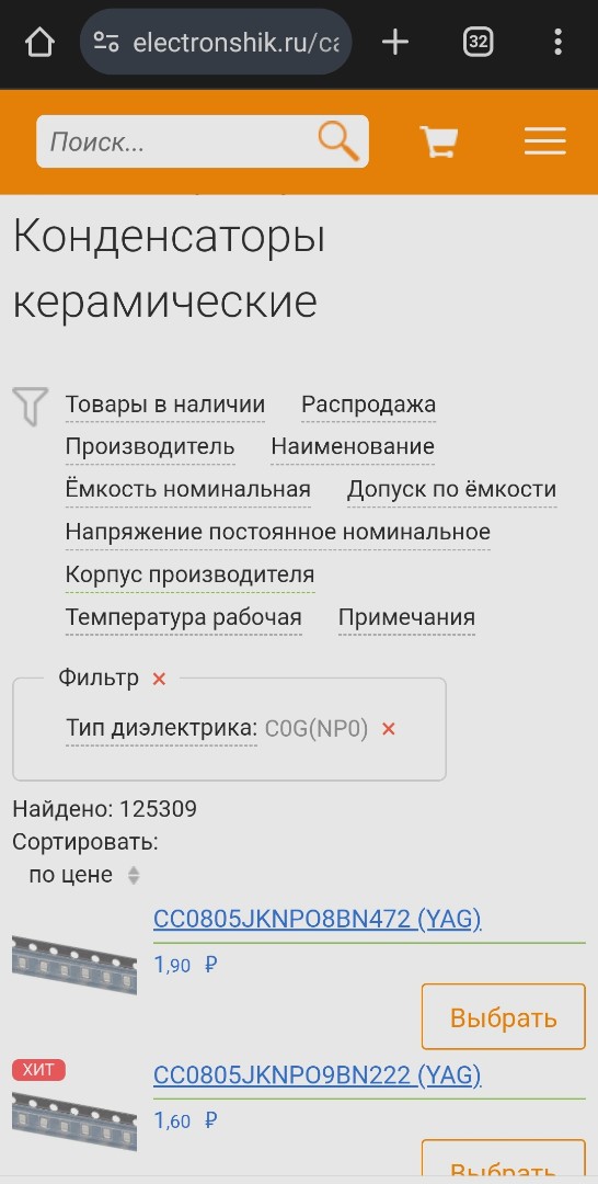

Это в попытке поиска NP0
https://aliexpress.ru/wholesale?SearchT ... FhSFQLE%3D
А вот какие заказывал, но магазина этого уже нет.
это список каких заказывал, только последний номинал ошибочен, но я это указывал на фотке теме и пленка...
https://aliexpress.ru/item/100500570317 ... 4067920876

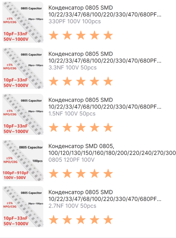

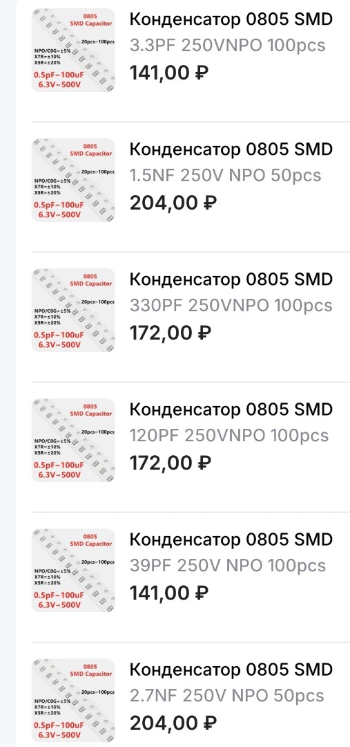

Вот еще варик по поиску "COG capacitor 0805"
https://aliexpress.ru/wholesale?SearchT ... nslJji8z+b

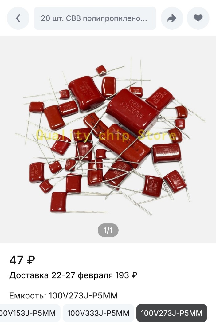

Купил вот эти 0,027, можно их ставить подскажите?
. CBB полипропиленовый пленочный конденсатор 5 мм 100 в 27NF
https://sl.aliexpress.ru/p?key=ysoIGCR

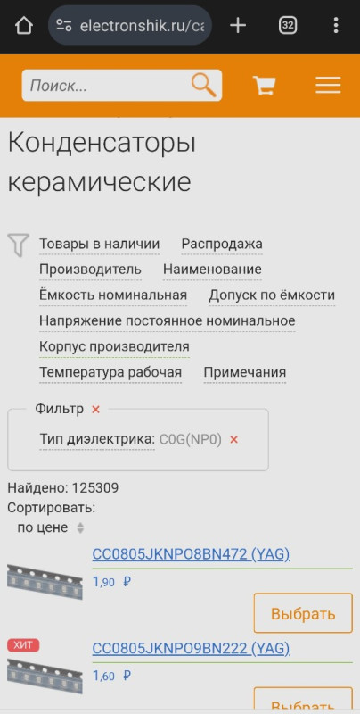

Пришли кондёры с алика,цвет серый,грел феном до 200гр,ёмкость меняется 1n5....3n3 на 3..5pf, у 120..330pf меняется на 1..2pf, подскажите пожалуйста это NPO ??
- Сообщения: 2647
- Репутация: 1450
Похоже что NP0. Возьмите X7R и проверьте тем же методом. Ну и выпаянный с платы тоже.l.sea писал(а): 30 янв 2025, 18:30 Пришли кондёры с алика,цвет серый,грел феном до 200гр,ёмкость меняется 1n5....3n3 на 3..5pf, у 120..330pf меняется на 1..2pf, подскажите пожалуйста это NPO ??

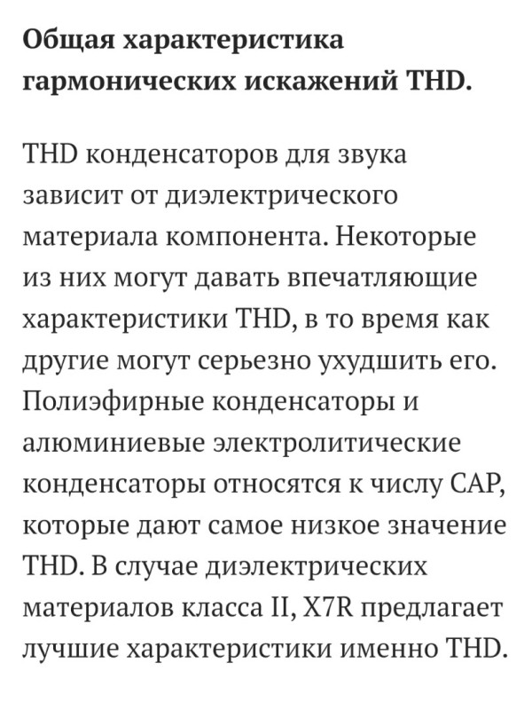

А вот подскажите номинал 1210 нашол на алике, вот такой тип как по искажениям??
AliExpress! 10 шт., Металлизированный пленочный конденсатор ECHU1H273GX5 SMD, 0,027 мкФ, 50 В постоянного тока, 2% пленка из ПФС 1210 27 НФ, емкость из полиэстера CBB
https://sl.aliexpress.ru/p?key=wa2WG5K
- Сообщения: 2647
- Репутация: 1450
У продавана когнитивный диссонанс
Полиэстр = лавсан
CBB - полипропилен.
- Стаж: 5 лет 3 месяца
- Репутация: 319
Даже если это будет "правильная" плёнка, Вы её нормально не сможете запаять. Имел с такими дело. Лишь один из трёх, после пайки не даёт короткое, или близкое к короткому, замыкание.
