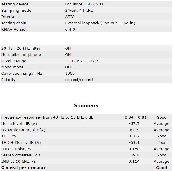

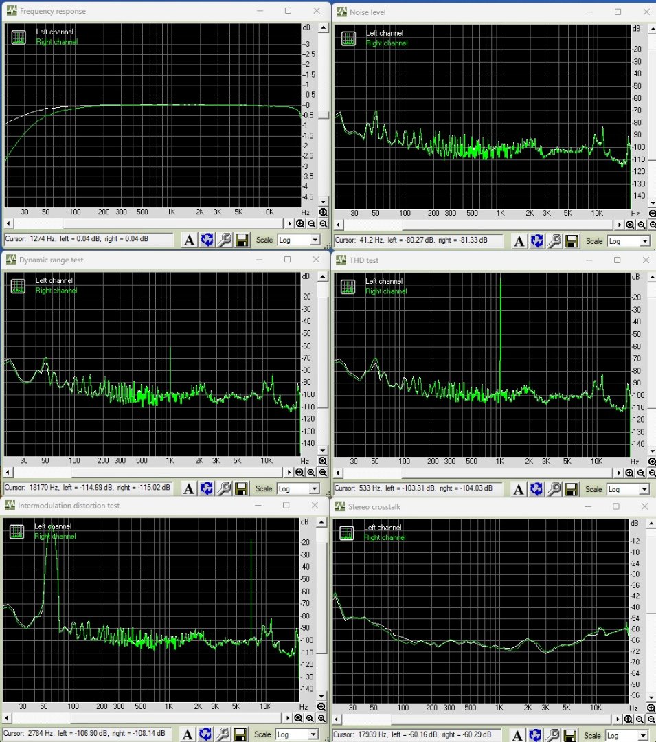

Вот какой результат: в правом канале завал на НЧ и это не зависит от лампы. А так, на порядок выше искажения чем в Вашем буфере, и все остальное ниже. Это наверное от примененных ламп зависит?

Да, зависит, причем - и от "модели", и от производителя.
Кроме того, лампы всегда любят (в хорошем смысле) питание от лампового (кенотронного) выпрямителя, хотя это влияет в меньшей мере.
Но, в любом случае, полученные показатели хорошие.

По меркам советской ламповой аппаратуры это высший клас. Но с учетом что всего одна лампа и та без усиления - так себе. Причину завала НЧ обнаружил сразу - входной усилитель Фокусрайт-а???.(странно что при шлейфе никакого завала нет). При выводе на наушники - параметры практически одинаковы, до 1-го дБ. И не только завал но и 50Гц выше вылезает по одному каналу. Похоже я не зря купил 25 шт NE5532.
