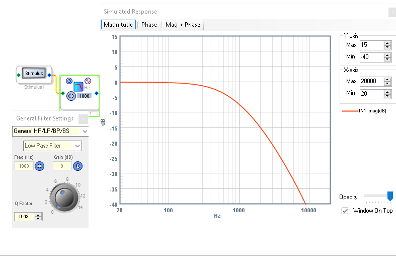

Justas* писал(а): 31 окт 2023, 00:14 Может он сделать нужный мне 2-й порядок с Q = 0,43 и спад 9дБ/окт?
Такое вам нужно?
Low Pass.png (53.19 КБ) 3388 просмотров

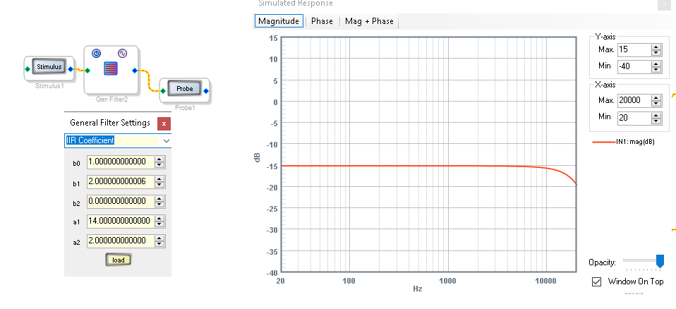

Justas* писал(а): 31 окт 2023, 00:14 Обычно после сведения пассива, получившиеся передаточные характеристики фильтров, редко бывают близки к стандартным аппроксимациям и порядкам.
Кстати нашёл фильтр в который можно загнать коэффициенты полинома, по сути можно сделать любую нужную АЧХ если уметь пользоваться полиномами которые математички описывают АЧХ фильтра.

Такое вам нужно?
… Кстати нашёл фильтр в который можно загнать коэффициенты полинома, по сути можно сделать любую нужную АЧХ если уметь пользоваться полиномами которые математички описывают АЧХ фильтра.
Ага, значит возможности гораздо шире!
Q = 0,43 и спад 9дБ/окт, это не мечта и не ночной кошмар. Просто такой может оказаться передаточная характеристика того же Low Pass, после оптимизации АФЧХ в CAD.

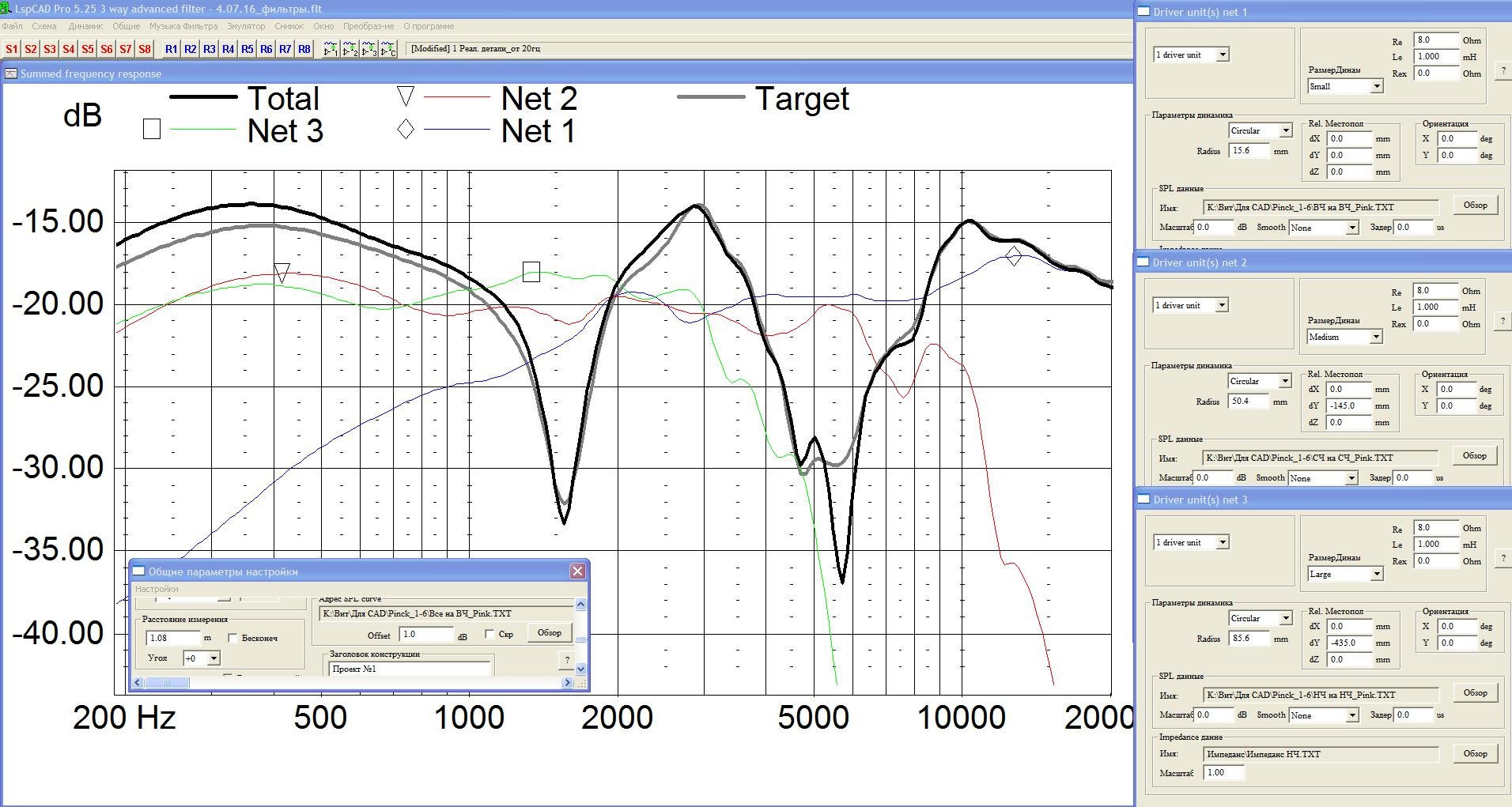

Хммм.... Мне сложно сказать как оптимальнее поступать, тут многое зависит и от CAD, как он там вычисляет задержки для коррекции оси Z, как он определяет начало фронтов, я не знаю. Вообще как я понимаю суть степа, то при условии что есть нулевая точка во времени и она у всех динамиков одинакова определена, то опираться на эту точку будет самый правильный варан, максимумы у степа зависят от полосы пропускания канала, по сути от АФЧХ канала, при разной АФЧХ максимум степа будет в разный момент времени, и максимум степа не даёт визуального понимания того, какую задержку вносить в каналы, хотя если хорошо подумать, то и нулевая точка тоже не даёт понимания какова должна быть задержка в каналах по этому важно понимать как именно CAD вычисляет коррекцию на основании степа т.е. какая реперная временная точка у него применяется, и применяется ли она вообще.
Угу, Z самый хитрый параметр.
Существует 2 проверенных способа его применения.
1. С расстояния 1м снимаются АФЧХ каждого динамика по его центру. Маркеры начала окна устанавливаются на начало (пьедестал) импульсов. Вычисляется Δz НЧ и СЧ относительно ВЧ и прописываются в окне Δz программы.
2. За репер берётся маркер ВЧ, остальные ставятся на это же место. В окне Δz прописываются нули.
По быстрому проверить правильность этих методов и правдивость вычислений, можно так.
Все динамики параллелятся, микрофон ставиться в метре на уровне ВЧ.
Прога пересчитывает АФЧХ НЧ и СЧ для этой высоты и расстояния. Можно установить к примеру, на 0,7м или 1,5м, с указанием этого в программе.
И вуаля
Отдельные неточности, из за влияния друг на друга электрических параметров динамиков установленных в параллель.
Контрольный замер АС с фильтрами, показывает лучшую сходимость с target кривой.
