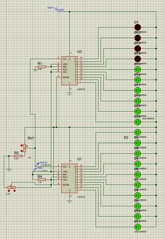

Вотlexey писал(а): 21 дек 2023, 12:47 Здравствуйте!
Помогите пожалуйста найти схему.
Хочу сделать светодиодную индикацию громкости, привязанную к положению потенцоиетра.
Чтобы когда крутишь ручку потенцоиетра по часовой стрелке, светодиоды загорались поочередно, и наоборот.
Думаю выделить под управление такой схемы один канал потенцометра.
Может быть кто-то уже делал подобную индикацию и может поделится опытом, схемой. Буду благодарен!
Изменение через ключ номинала R3Было бы сдорово если бы можно было регулировать яркость светодиодов. Чтобы свечение было тусклым когда ум находется в StandBy.

Благодарю!
Схема очень простая и удобная. Настроил в протеусе подключение двух микросхем. Но не подходят габариты, DIP.
Хочу прям под ручку потенциометра поставить этот узел. Сделать печатную плату на тонком текстолите либо вообще использовать гибкую ПП.Если использовать раздельно, микры, светодиоды то придется вести 22 провода за ручку.

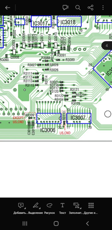

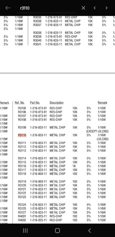

Re: Вопросы от новичков.
Люди подскажите, в прикрепленной таблице красным выделен один смд резистор на 10ком, меня как гуманитария пугает маркировка (US,CND). Помогите найти подходящий резистор. Благодарю, всем пис
- Сообщения: 2645
- Репутация: 1447
По маркировке можно понять:
SMD металлоплёнка, типоразмер 0402, судя по 5% допуску, не прецизионный, обычный толстоплёночный.
Возможно MELF.
Не обращайте внимания на всякие US,CND.
Лучше бы схему привели, и фото платы с ним.
Возможно MELF.
Andrew34
- Сообщения: 36
- Стаж: 2 года 6 месяцев
- Откуда: Canada
- Аудио система: Steinberg UR22C, DENON DRA-365R, AudioSphere Research MONITOR 370
US CND в таких списках компонентов обычно обозначает, что данный элемент устанавливается в оборудовании, изготовленном специально для США и Канады. В смысле, что для других стран этот элемент может быть другого номинала или не устанавливаться вовсе. Схему бы посмотреть. Очень похоже, что если аппарат выпущен для США и Канады, то должен быть установлен R3110, а R3109 - не установлен, для остального мира - наоборот, R3110 не установлен, а R3109 - установлен, но без схемы точно утверждать этого нельзя.
- Сообщения: 2645
- Репутация: 1447
Вы правы. 120V 60Hz vs 220(230)V 50Hz.
Но по любому нужно глянуть схему. Возможно ничего менять не нужно.

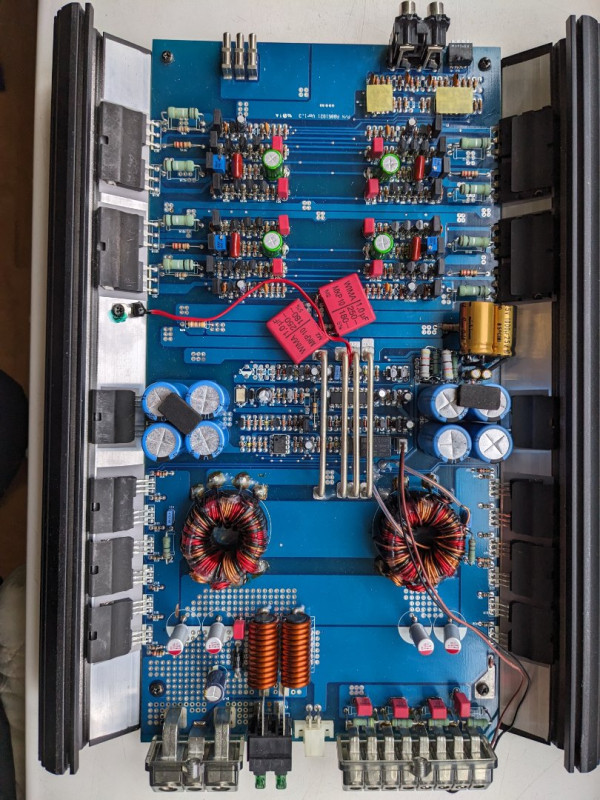

Вітаю! Прокоментуйте будь ласка, мою затію, є в цьому сенс?
Маю підсилювач https://amp-performance.de/979-Rainbow-KW4150.html, хочу переробити його под використання дома. Поміряти напругу після трансформаторів 12В/ не знаю скільки(даташит не знайшов) і підібрати, один або два блока живлення АС/DC.
