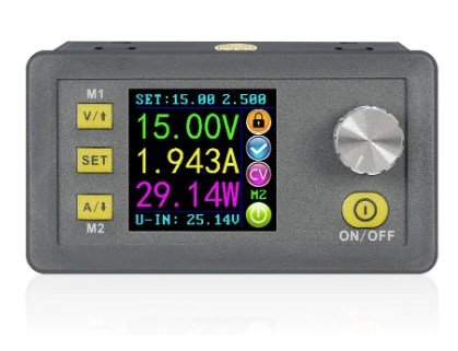

Уважаемый автор, уже прошло достаточно времени, вы наверное успели попробовать в работе данный блок питания в разных режимах. Поделитесь пожалуйста опытом Эксплуатации. В первую очередь меня интересует работа импульсных преобразователей в режиме двух полярного блока, последовательное включение. Не было ли проблем с из использованием в подобном режиме? Как они себя ведут при перекосе нагрузки? Когда один канал уходит из режима CV в CC, как себя чувствует второй? Я хотел тоже сделать двухполосный блок питания на подобных модулях (DPS5020) написал продавцу вопрос, возможно ли их включать последовательно при гальванически развязанном питании, он ответил, что модули сгорят и так делать нельзя.
- Репутация: 2940
Re: Блок питания типа МОНСТР
Да все нормально работает, при максимальных нагрузках приходится добавлять паралельно выходу конденсаторы на 10000 мФ, что бы модули держали нужный вольтаж. Вот пример, где я подключал усилитель с двуполярным питаним https://youtu.be/GKkiyVmFLc0?t=153
-Tip-
- Сообщения: 2
- Стаж: 5 лет 4 месяца
- Откуда: Россия
- Аудио система: Холтон, TDA2050 итун, S90
Посмотрел, спасибо за ответ. А вы не добавили параллельно выходным клеммам диоды в обратном включении, чтобы защитить преобразователь, если один из них перешёл в режиме СС, а второй нет?
- Репутация: 2940
нет не добавлял

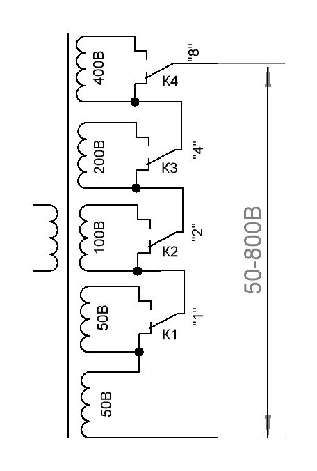

Доброго дня! Напевне вже запізно, але може на майбутнє і стане на пригоді.
Якщо застосуваті принцип двоїчного коду, можна обмежитись набагато меньшою кількістю обмоток. Наведена схема дозволяє мати на виході напругу від 50 до 800 вольт з кроком 50 вольт (всього 16 ступенів), при кількості обмоток 5 штук і управляючих реле — 4 штуки. Управляти всім цим можно за допомогою декодувача десятичного коду у двоїчний і далі на реле, або просто тумблерами вручну набираючи необхідне значення. Така ідея корисна при потребі мати достатньо багато рівних ступенів напруги (5-6 і більше), але у багатьох випадках ми навмисно скорочуємо цю кількість на догоду спрощення або єкономії коштів.
- Репутация: 2940
Дякую, крок в 50 вольт це забагато але принцип зрозумілий.

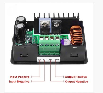

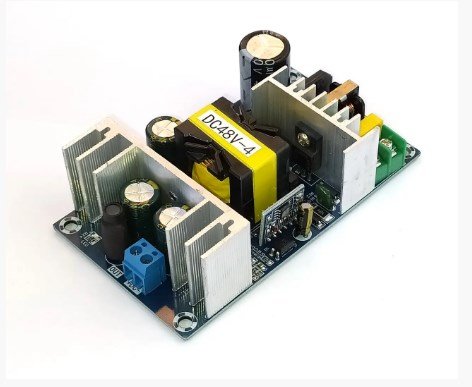

Можно ли такие блоки соединять между собой для получения двухполяргного питания.У меня есть такой один блочек но DPS5005.Хочу сделать из них двухполярный регулируемый.В качестве питания для них хочу поставить тоже два китайских импульсника 48В 5А.В принципе мне больше и не нужно по мощности и напряжению.Alex писал(а): 30 мар 2019, 13:21 Приехали последние компоненты для блока питания
- БП.jpg (29.1 КБ) 4253 просмотра
- RDS5005_.jpg (27.25 КБ) 4253 просмотра
- RDS5005.jpg (25.85 КБ) 4253 просмотра
- Репутация: 2940
Можно.

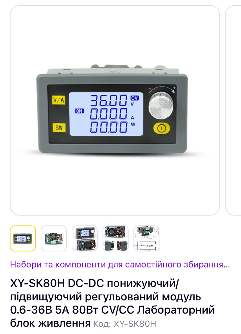

Хороший блок живлення, дякую за приклад.
Теж відчув потребу в такому знарядді.
Знайшов у продажі схожу модель блока та панелі управління. Підкажіть, будь ласка, можливо в когось є досвід роботи з цією платою, які її достоїнства чи недоліки?
https://prom.ua/ua/p1809686243-sk80h-p ... c_app_ios
