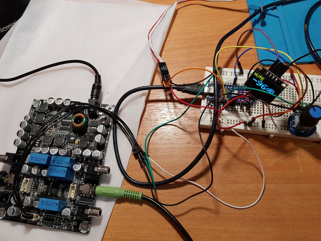

Набросал тут программу на Arduino для управления регулятором громкости Sure PGA2311. Кто будет пробовать, сперва протестируйте на стабильность работы через систему со своим ограничением громкости в течении дня, например. Возможно, стоит запускать проект на более производительной STM32.
Можно перенести пост в другой раздел. У меня нет прав на создание тем.
Оборудование :Arduino Nano, энкодер и ИК приемник обыкновенные, экран SSD1306 128*64 i2c
Код: Выделить всё
 * кнопка энкодера D04
 * S1, S2 энкодера А2, А3
 * Библиотека энкодера
 * https://github.com/AlexGyver/GyverLibs/releases/download/GyverEncoder/GyverEncoder.zip
 * Библиотека таймеров
 * https://alexgyver.ru/gyvertimer/
 * Загружал с менеджером плат GyverCore
 * https://alexgyver.ru/lessons/gyvercore-doc/
 * Экран: SCK - A5, SDA - A4
 * SPI в PGA2311: Clock - D13, Data - D10, минус соединен между ардуино и регулятором, плюс ардуино от иного источника
 * ИК приемник - данные в A0 *
Здравствуйте!
Спасибо, интересно)
Я так понимаю, Serial.begin(9600); можно закомментировать после отладки?
Пару вопросов.
Для чего по коду в двух местах повторяется
SPI.transfer(Volume);
В чем разница Vol + Repeat и просто Vol + ?
Я увидел объявление переменных, а что делают не понял.
molodec100
Сообщения: 14
Стаж: 5 лет 10 месяцев
Откуда: Сызрань
Аудио система: Monitor audio bx-5
Сообщение molodec100 »
Да, пригодится для получения кодов ИК пульта
Громкость пишется по байту на канал. Можно сделать регулировку баланса при необходимости.
Vol + Repeat - не однократно прибавить громкость, а увеличивать, пока удерживается кнопка. ИК код при первом нажатии приходит один, затем идет максимальное число int. Поэтому косвенно пришлось определять, какая кнопка была нажата и что делать. Аналогично с VolRepeatMinus.
Некоторая неточность у меня. Уровень громкости меняется с шагом 0,5 дБ. В моем варианте шрифт крупнее, но отображается только целое число. Чтобы отображать дробное число:
1.
Код: Выделить всё
signed int Gain; заменить на float Gain;
2.
Код: Выделить всё
    display.setTextSize(4);
    display.setCursor(10, 17);
    display.print(Gain);
    display.setTextSize(3);
заменить на
Код: Выделить всё
    display.print(Gain, 1);
    display.setTextSize(2);
Репутация: 2939
