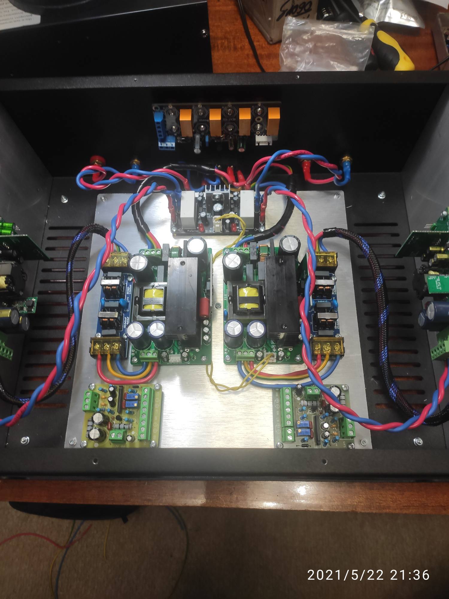

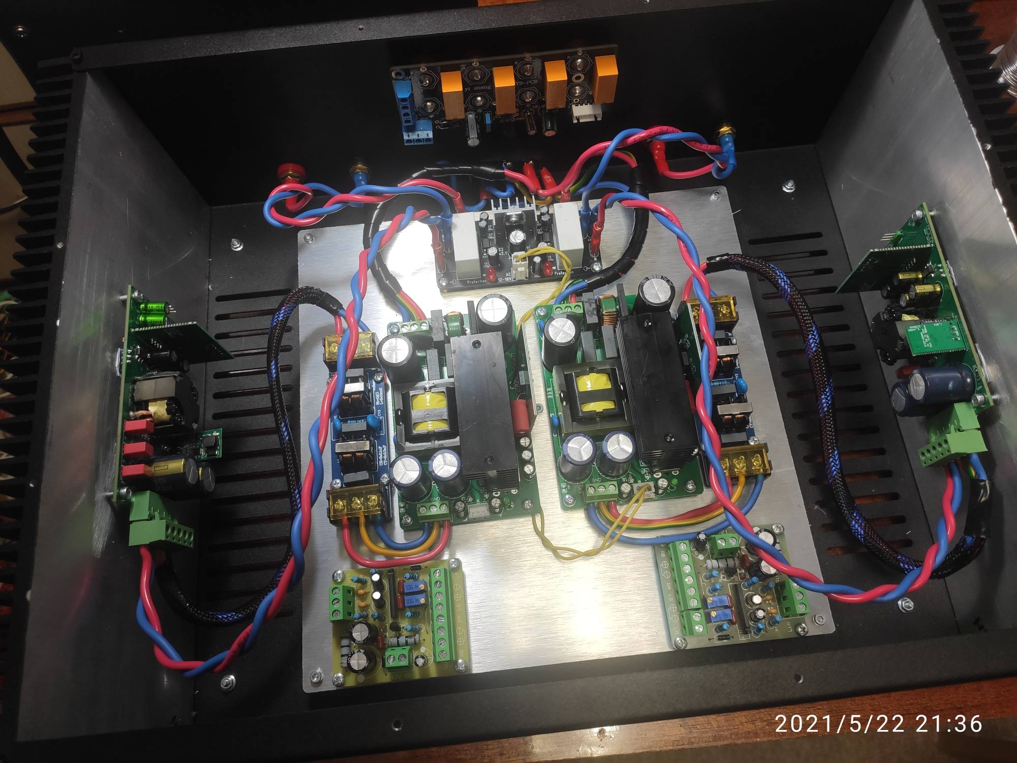

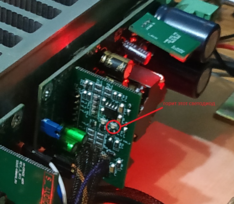

Нужно фото монтажа, фото платы модулятора, там где подмигиваю светодиоды

Как то так

В каком канале ( по фото) - трайбэлы?
Фото не достаточно подробные (вас просили, так же и сам неисправный канал , крупным планом)
-Пробовали запитать плату защиты АС от другого ИПБ (поменять питание с правого БП на левый БП)?
- Попробуйте исключить ЭМИ фильтры (между БП и усилителем. временно, подключить провода питания от усилителя на клемы БП), хотя бы для неисправного канала.
- Попробовать запитать оба канала от одного БП (плату защиты, можно оставить питаться от другого).
У Вас , входы , вообще не скоммутированны?

Все что описали выше было испробовано сразу. И вдоль и поперек. Сейчас просто на столе..блок питания, усилитель, динамик. Без остальных опций. Блоки питания менял. Юрий попросил внимательно осмотреть модулятор, но там все норм, подозрительного ничего не нашел, ни он по фото, ни я в лупу. Придется отправлять Юрию...Косяк..проект подвисает на пару месяцев теперь...

Было нечто похожее. но потрескивания небыло, было типа шипения или фона. Но довольно незаметное, Но светодиод горел постоянно. Вы точно своткайте что там у вас где и как?.. если проблема похожая, может Юрий подскажет что там было?snegs писал(а): 23 май 2021, 15:36 Добрый день! В одном канале независимо от сигнала присутствует шебуршания и потрескивания. При этом помаргивает в такт светодиод на вертикальной плате которая побольше. Блоки питания менял. Вход отключал. При этом усилитель играет. Громкость не влияет.

Да речь идет про этот светодиод. В момент шипения и потрескивания он тихонько так в такт потрескиваниям подмигивает..что он обозначает или что сигнализирует я не знаю. Но для индикации чего то он стоит же? Конечно мне легче было бы на месте разобраться, но Юрий попросил просто осмотреть и если визуально ничего не найдется то отправлять ему. Хотя если похожие проблемы уже были, то может он знает их причину...

Сравнивал по номиналам с рабочим модулятором - по моему все один в один. Значит сам модулятор не настраивается. Понять бы для чего этот диод сигнализатор стоит. Возможно причина то и не в модуляторе. Но щелчки и шум не зависят от регулятора громкости.

У меня проблема появилаась месяца через 3. но до этого я его ганял и в хвост и в гриву))) так как он работает на нагрузку более 800 Ом!!! то чтобы накормить ватами мои супер динамики))) там он пыхтит хорошо). Но после ремонта уже прошло довольно много времени не помню уже сколько, все норм. Нензнаю что было даже както не спросил у Юры. может чтото в предусилительном каскаде? там плата плотно набита фаршем. (кстати при выключении они на мгновение мигают).snegs писал(а): 24 май 2021, 12:55 Да речь идет про этот светодиод. В момент шипения и потрескивания он тихонько так в такт потрескиваниям подмигивает..что он обозначает или что сигнализирует я не знаю. Но для индикации чего то он стоит же? Конечно мне легче было бы на месте разобраться, но Юрий попросил просто осмотреть и если визуально ничего не найдется то отправлять ему. Хотя если похожие проблемы уже были, то может он знает их причину...
