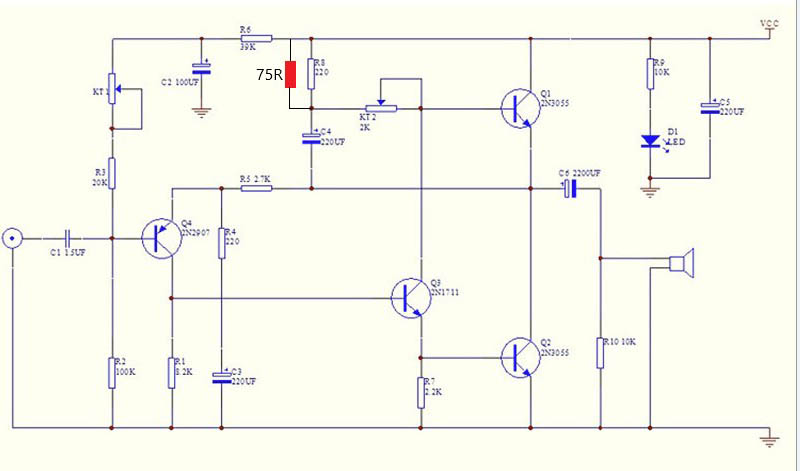

Alex писал(а): 10 ноя 2019, 11:50 А сколько ом ваша акустика?
АС - Siemens RL301, 4,5 Ом.
Подключил плату через резистор 1 Ом, 5Вт. Падение напряжения после него 1,12В, что подтверждает исправность мультиметра. Ток покоя на холодных транзисторах был 1,17А.
Перед впайкой делали проверял. Подстроечные резисторы по 2К.
Сообщения: 4306
Стаж: 14 лет 6 месяцев
Репутация: 2874
Re: Усилитель JLH
Попробуйте выставить номиналы резисторов по рекомендации Худа, тот что R7
Voldemar
Сообщения: 35
Стаж: 6 лет 7 месяцев
Репутация: 7
Аудио система: Amplifier: JLH 1969, FX502S PRO, Клон nСore
DAC: SU2
Speaker system: Siemens rl 301
Re: Усилитель JLH
Сообщение Voldemar »
Alex писал(а): 10 ноя 2019, 15:35 Попробуйте выставить номиналы резисторов по рекомендации Худа
Спасибо, попробую.
...Уже, попробовал.
Параллельно R8 (220 Ом) запаял с обратной стороны платы резистор 75 Ом. Общее сопротивление получилось 56 Ом.
Перед этим подстроечник КТ2 (2К) выкрутил на максимальное сопротивление. Ток теперь можно поднимать более 2А! От радиаторов усилителя в квартире стало теплее :D.
Спасибо всем за участие и подсказки!

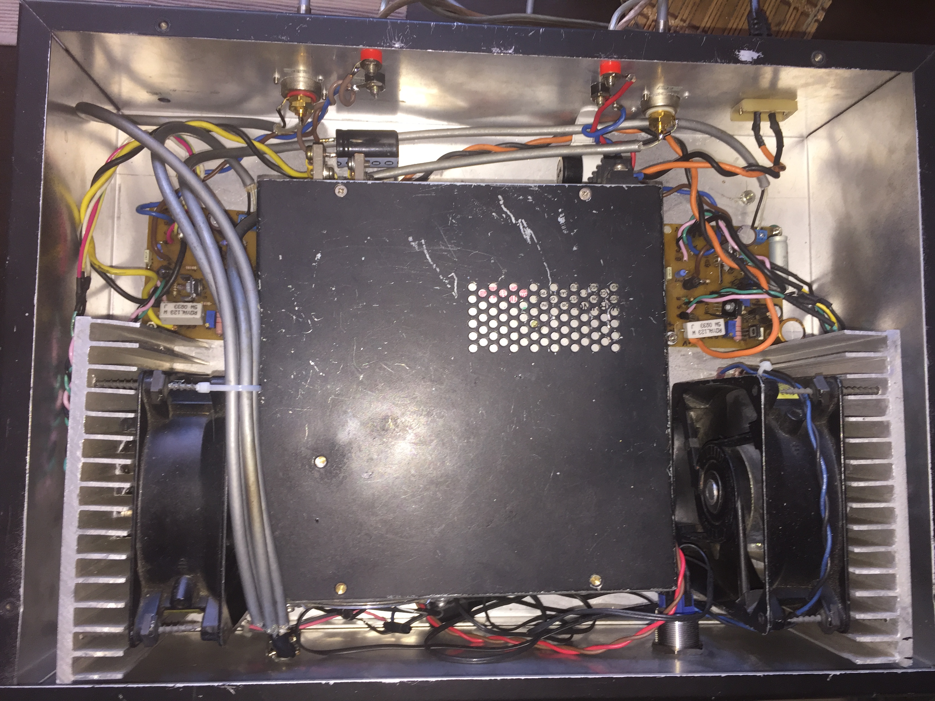

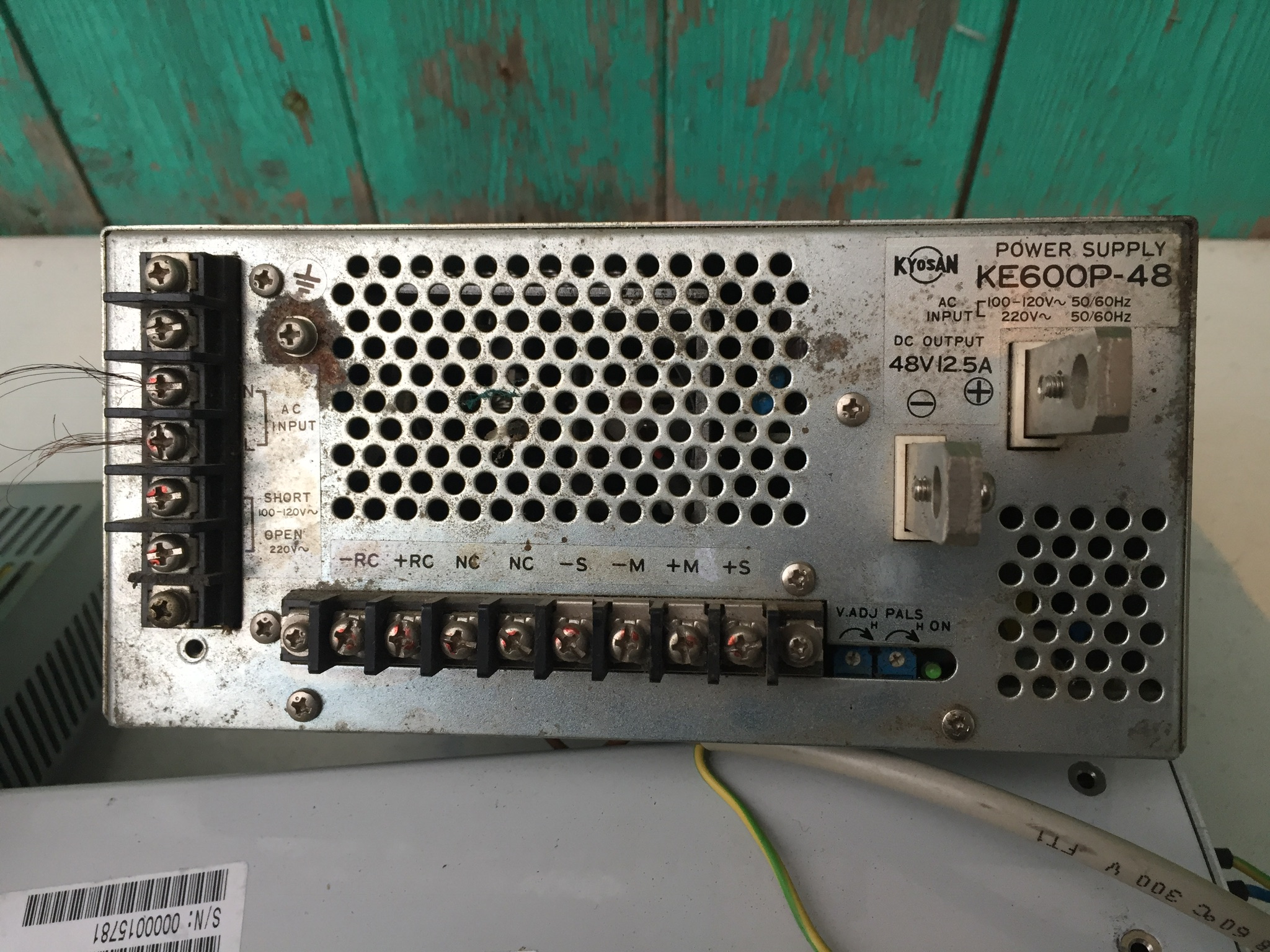

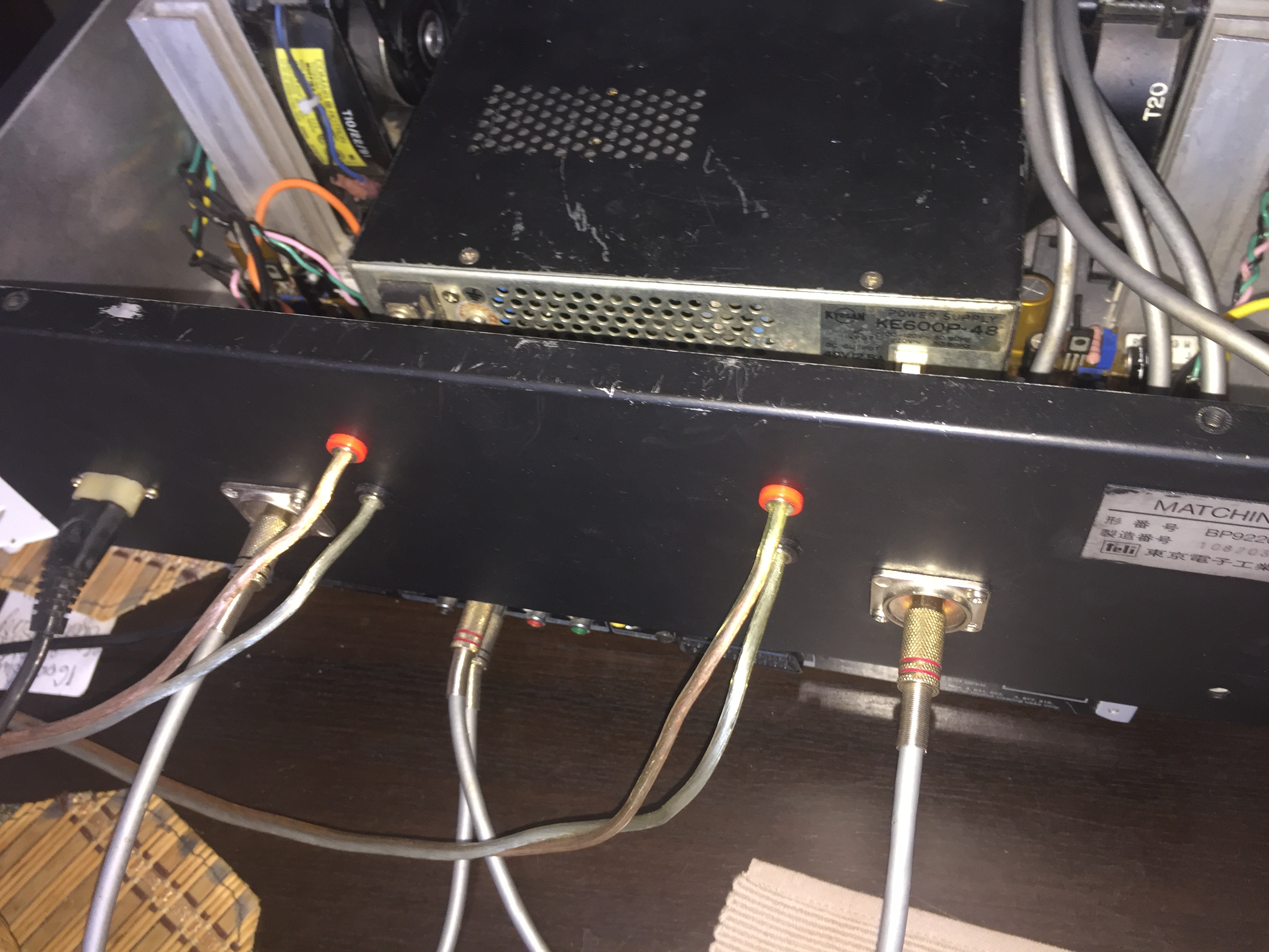

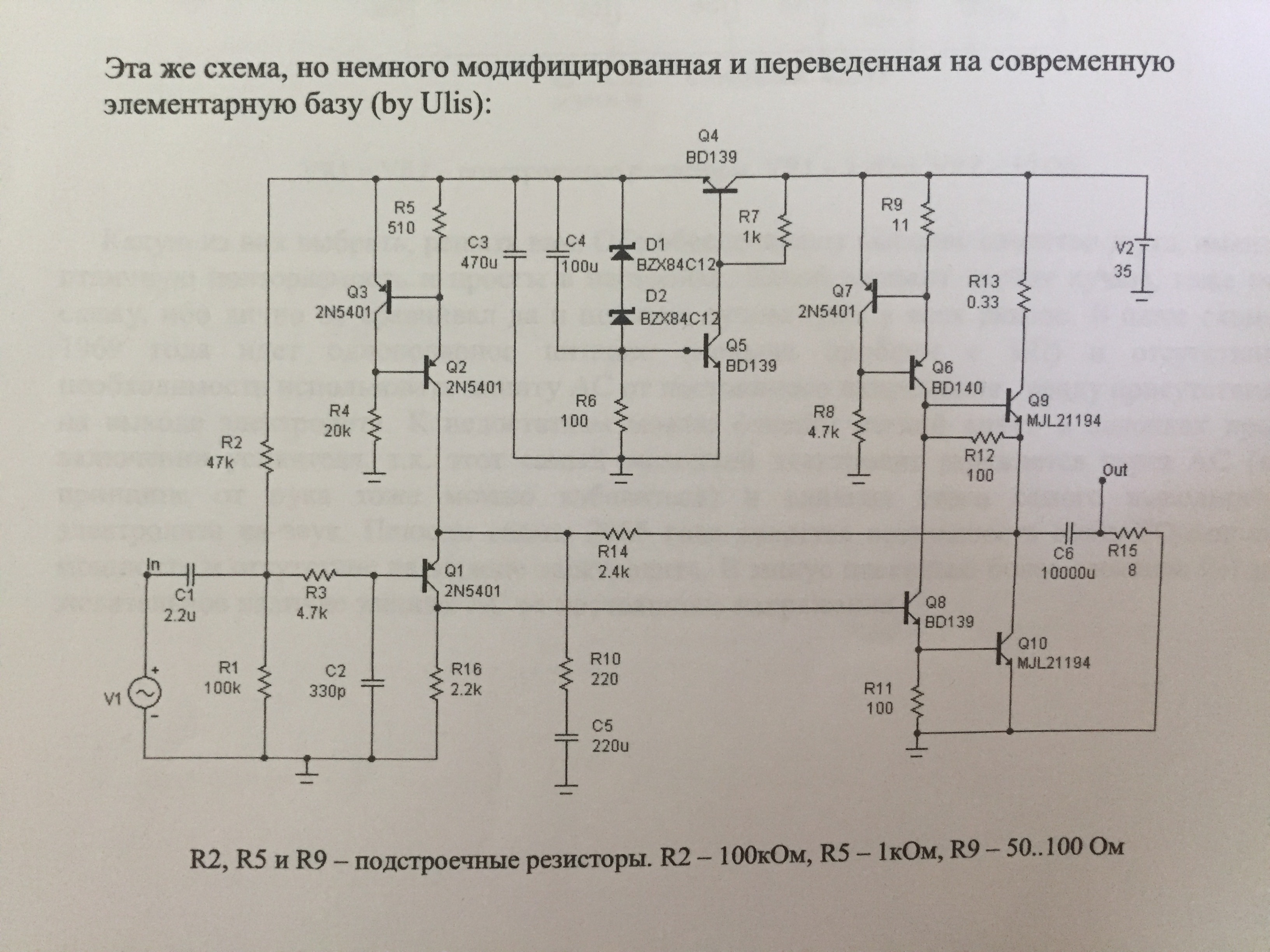

Привет любителям хорошего звука. Заканчиваю сборку JLH на современной элементной базе. Питание импульсник 37.2V (был в наличии). Ток покоя 1.8 А. Выходные -MJ15003. Без сигнала, в колонках тишина. Переиграл NAD 3020 на средних и высоких.
Сообщения: 4306
Репутация: 2874
Re: Усилитель JLH
Привет! Это интересно, поздравляю! Платы сами делали? Импульсник отлично экранировали
Виталий
Сообщения: 4
Стаж: 6 лет 6 месяцев
Re: Усилитель JLH
Сообщение Виталий »
Спасибо. Да, платы делал сам. Импульсник японский был в корпусе с охлаждением.
