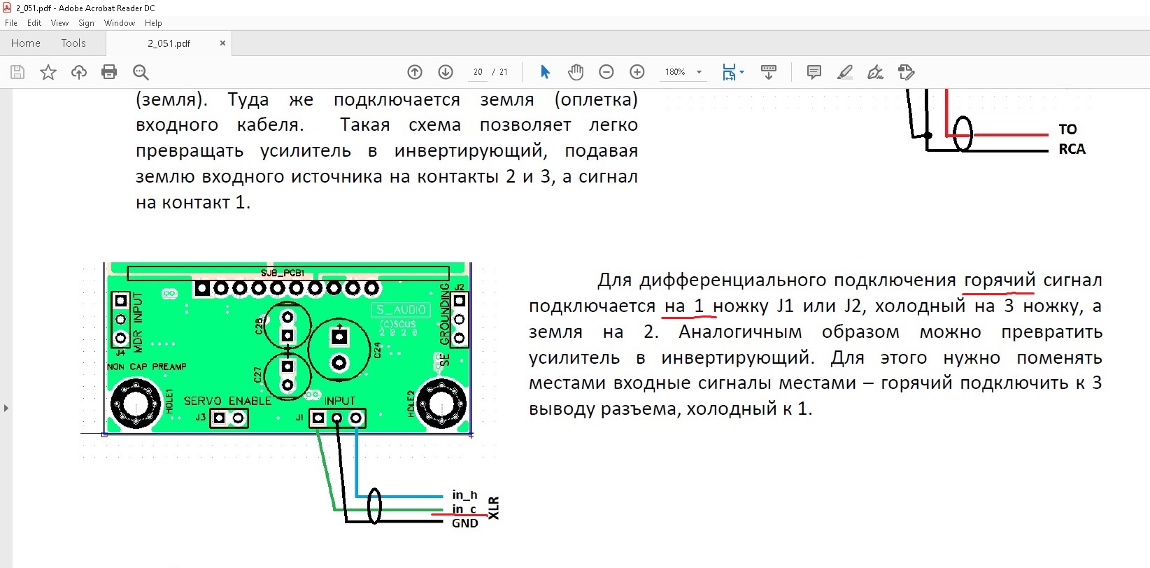

хочу попробовать диференциальных вход J1. Только не пойму где здесь горячий-холодный ( + -)
vikfvm
Сообщения: 129
Стаж: 5 лет 8 месяцев
Репутация: 12
Откуда: Запорожская область
Сообщение vikfvm »
in_h - тут буква h обозначает слово hot (горячий), а in_c - буква с означает cold (холодный). Думаю так )
aleksnet07
Сообщения: 23
Стаж: 6 лет 6 месяцев
Откуда: Батуми
Аудио система: S_Audio stereo AMP 2_061
S.M.S.L DAC + RP4
Vifatone i80
Xduoo X3
OSTRY KC06, LETSHUOER S12 PRO
Сообщение aleksnet07 »
я тоже так думал, а в описании к картинке наоборот.
