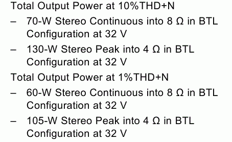

Carwizard писал(а): 03 ноя 2021, 20:26
vovanforever писал(а): 03 ноя 2021, 18:58 ...24VDC,6A...
Маловато, надо бы 32V 9А, так как в пике усь кушает до 8,6А, на предыдущих страничках уже обсуждалось и специально замерялось на реальном муз материале.
Максимальный ток от БП ограничен нагрузкой. В БП 24В с нагрузкой 4Ом – 6А, 8Ом – 3А.
Полученные Вами результаты в экспериментах с пиковым током БП 32В, нарушают законы физики. :D Элементарный расчет: 32В/4(8)Ом= 8(4)А. И это при 100% КПД усилителя. Откуда взялись 8,68А? Допустим импеданс нагрузки был меньше 4Ом. Но это же 8,68А*32В=277Вт. Какое мучение в этот момент испытывает микруха (индикатор клиппинга наверное не работает) и при каких неимоверных искажениях, если
TPA3250 70-W Stereo Class-D Amplifier_1.gif (12.08 КБ) 4818 просмотров
Хотя всё это касается RMS. Пик-пик возможно и будет 8.86А, но мощность...

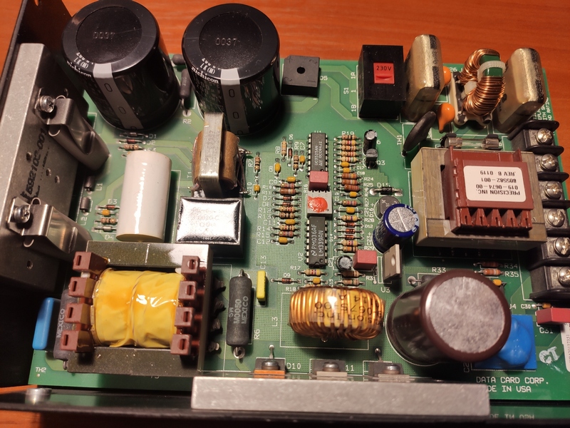

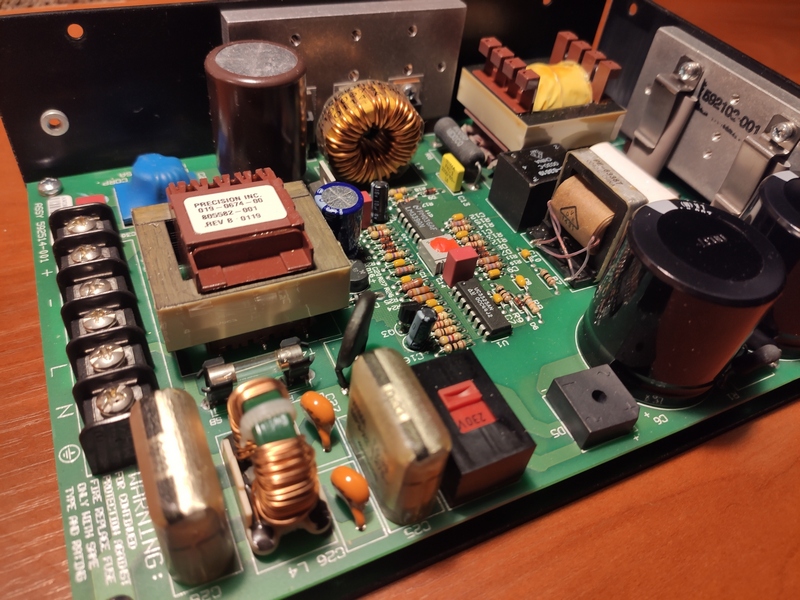

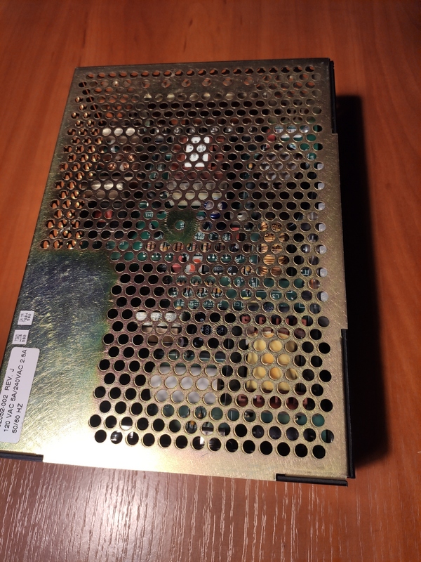

vovanforever
Сообщения: 42
Откуда: Донбасс
Аудио система: Schiit loki mini+ , Schiit Modi 3+ , FX -502 S PRO , Philips CD-723
Сообщение vovanforever »
Почему я и порекомендовал эти блоки питания - работают великолепно ! Посмотрите хотя бы на входные фильтры - там стоят Nichicon пара по 1000,0 mF каждый ( а это о чем-то уже говорит ) !
И остальная начинка - МАМА НЕ ГОРЮЙ !
Ну а то как с ним играет FX502 , я помолчу . Был у меня печальный опыт с кастомным блоком питания - больше не связываюсь .
MeanWell LRS - хорошее решение , но опять же можно нарваться на китайчатину ... Поэтому напомню народную мудрость - скупой платит дважды , тупой - трижды , доверчивый - постоянно .......
ПЫ.СЫ - зачем насиловать микру 32 вольтами ? Берите заведомо мощнее усилок . Этот при 24 вольтах отрабатывает великолепно .
Carwizard писал(а): 03 ноя 2021, 20:26 Маловато, надо бы 32V 9А, так как в пике усь кушает до 8,6А, на предыдущих страничках уже обсуждалось и специально замерялось на реальном муз материале.
Про нагрузку у Вас не сказано. Но если были нагружены оба канала на 4 Ом, тогда вопросов нет. Для 24В, пик будет 6А с копейками.
