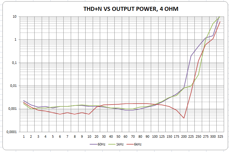

Сегодня получил БП с али, конденсаторы по 63в, но разница между плечами 1В, -48,2 и +49,2. Вместо 15 14,2 на обоих плечах.
Наконец-то измерения лайт-версии с китайским блоком в стоке. (тоже с последней поставки на +/-48В, конденсаторы на 63В)
THD+N Power sweep.PNG (32.39 КБ) 8026 просмотров
*** брал из кучи усилителей наугад, видимо попался удачный экземпляр, обычно все же чуть выше графики.
Максимально, что может усилитель с питанием +/-48- 320Вт при 10% КНИ

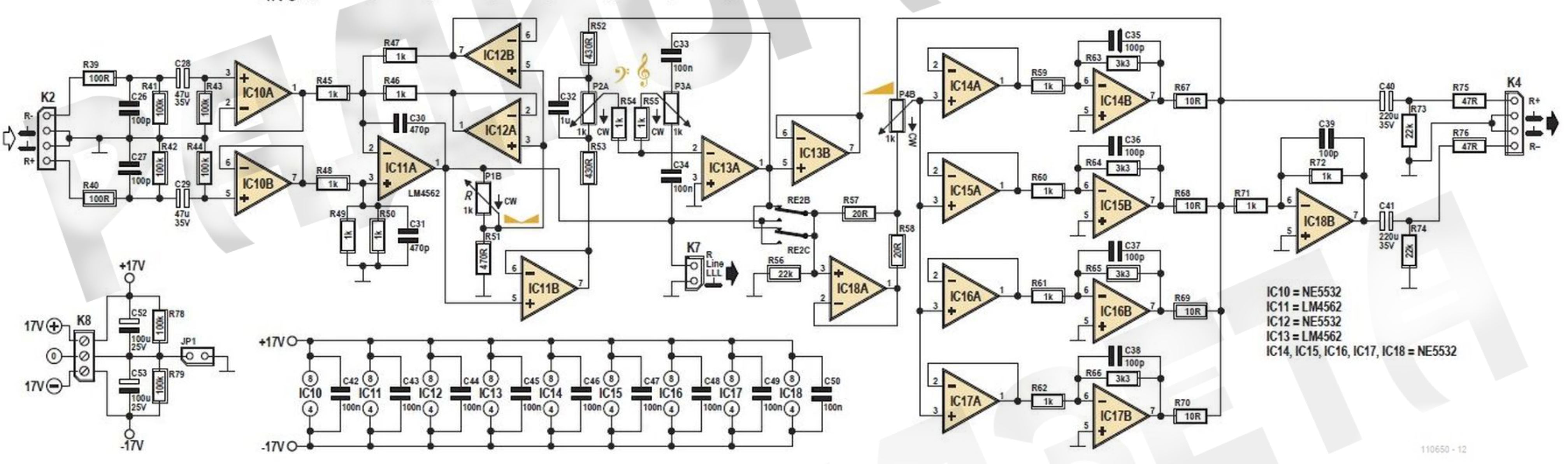

Мои теоретические поиски идеальных "кубиков" для постройки качественного интегрированного увесилителя привели на страничку https://radiopages.ru/preamp.html , где предлагается балансный (то что доктор прописал для наших плат?) пред с отключаемым темброблоком от не безызвестного Douglas Self. Указанные искажение вроде бы как вполне вписываются в приемлемые для плат Юрия, причем при не самых аудиофильских ОУ. Заменить 5532 на что получше (для себя не жалко!), а резисторы в темброблоке на релейный делитель и вуаля! Или не вуаля?
преамп Дуглас елф.JPG (434.02 КБ) 6345 просмотров
Правда в моем случае все источники сигнала небалансные, да и потребуется еще добавить к схеме фильтры ВЧ и сабсоник (для винила).
Или вариант попроще-считай классический небалансный без темброблока https://radiopages.ru/preamplifier.html.
Уважаемые форумчане, разбирающиеся в схемотехнике, что скажете про данные варианты?

Boatswain писал(а): 02 фев 2021, 12:26
Очень много треугольников на схеме
