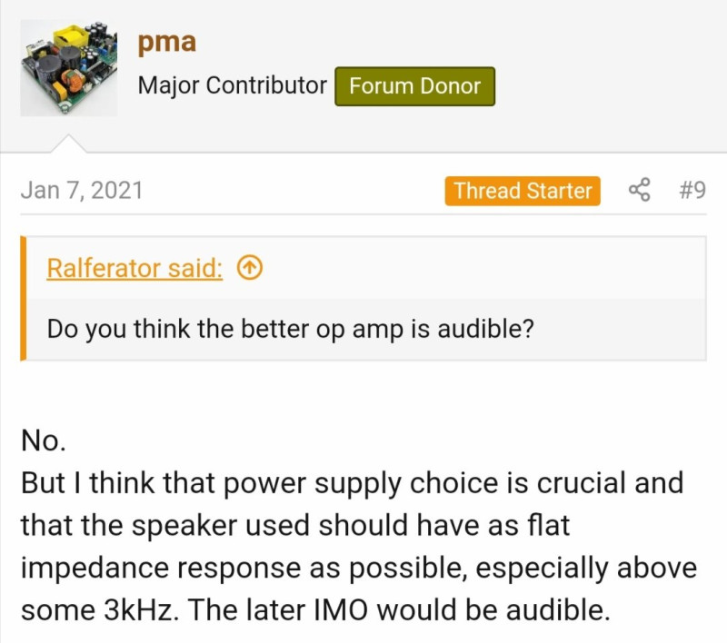

Кстати, в теме автор солидарен со мной касательно операционников, только с замерами. Все в пределы погрешности можно списать.
