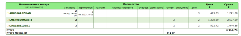

garager писал(а): 06 окт 2022, 09:28
Коммутатор с али, добротный, но это неважно уже. Сейчас играет, но канал так и отваливается, причем может через 2 минуты, может вообще не отвалиться) Пока собираю статистику, самому интересно, почему так. А можно ссыль на операционные усилители на али) Для инфо колонки по проекту Александрова АС 851, раскачивает их здорово, но не хватает эквалайзера)
Скорее подгорел операционник или несколько, тут надо пробовать менять
Как вам сказать на али много продают ОУ, но вот сказать точно где оригинал это невозможно.
Ищите не самые дешевые, стоимостью не в 1 доллар за 5, 10 шт. и то не факт что будет оригинал. Я вот на днях заказывал с https://www.elitan.ru/ 3 комплекта.
Но продают не всем, у меня ИП проблем не возникло. Цена не сказать что дешёво :D Много разных хочется купить, но цены на оригинал сильно в России кусаются
Но на Чип-дип за те же opa1656 по 1500 за штуку :shock:
На Али брал 5532 и 5534 DD (именно DD)они лучше, чем с буквой P(PA)
JRC 5532DD- 273 руб. с доставкой за 5 шт. https://aliexpress.ru/item/4000956861031.html?
Японские JRC 5532DD -339 руб с доставкой за 5шт. https://aliexpress.ru/item/4000105859394.html?
Японские JRC 5534DD- 894 руб. с доставкой за 10 шт. https://trade.aliexpress.ru/order_detail.htm?
Малайзия OPA2132 - 976 руб. с доставкой за 2 шт. https://aliexpress.ru/item/32918404329.html?
OPA1656- 1154 руб. с доставкой за 4 шт. https://aliexpress.ru/item/1005003584897821.html?
Вроде настоящие, но не факт. По отзывам хорошие и вроде на некоторых ребята делали измерения
Все операционные усилители в дороге едут, пока не проверил. :)
Вот тут есть вроде хорошие opa1612 https://aliexpress.ru/item/1005004141861014.html?
opa1622 https://aliexpress.ru/item/1005003188313076.html?
Вот эти хочу попробовать Oracle II https://aliexpress.ru/item/1005003323753794.html?
Но все надо проверять

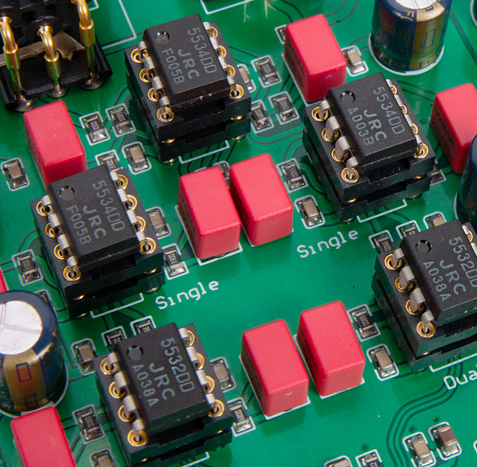

garager писал(а): 06 окт 2022, 11:03
Rus3d писал(а): 06 окт 2022, 10:21 Скорее подгорел операционник или несколько, тут надо пробовать менять
Спасибо за столь развернутый ответ) Посмотрел в описании стоят я так понял совсем дешевые NE5532, их точно можно поменять на те же 5534DD?
Да, конечно только на 5532 DD, иначе на 5534 переходная каретка
Последний раз редактировалось Rus3d 06 окт 2022, 11:57, всего редактировалось 1 раз.
Rus3d
Сообщения: 90
Стаж: 4 года
Репутация: 42
Откуда: Россия
Сообщение Rus3d »
5534 это одинарный, а 5532 сдвоённый
Если хотите поставить 5534 вместо 5532, надо переходную каретку на 2 слота типа вот так https://aliexpress.ru/item/1005004327674526.html?
Отдельно каретки еще тут https://aliexpress.ru/item/4000883628763.html?
Тогда можно поставить 5534 по 2 шт в каждую каретку(тогда их надо 4 шт 5534, на 3 переходные 6 шт как у вас)
Последний раз редактировалось Rus3d 06 окт 2022, 12:13, всего редактировалось 3 раза.

garager писал(а): 06 окт 2022, 11:13
Как сложно, есть смысл заморачиваться? Смотрю 5532dd намного дешевле 5534dd, хотя не факт, что по звуку отличу, меня в целом и текущий звук устраивает)
При чем тут сложно я вам дал ссылки и 5532, вы не путайте это разные операционные усилители. Одинарный 5534 и сдвоенный 5532.
Если вы возьмете 5534 и поставите просто где стоял 5532, то он выйдет из строя, поэтому только переходная каретка
Распайка у вас на плате на сдвоенный операционный
вот пример видно что даже дорожки по разному подходят
Последний раз редактировалось Rus3d 06 окт 2022, 11:26, всего редактировалось 3 раза.
