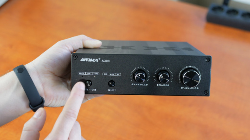

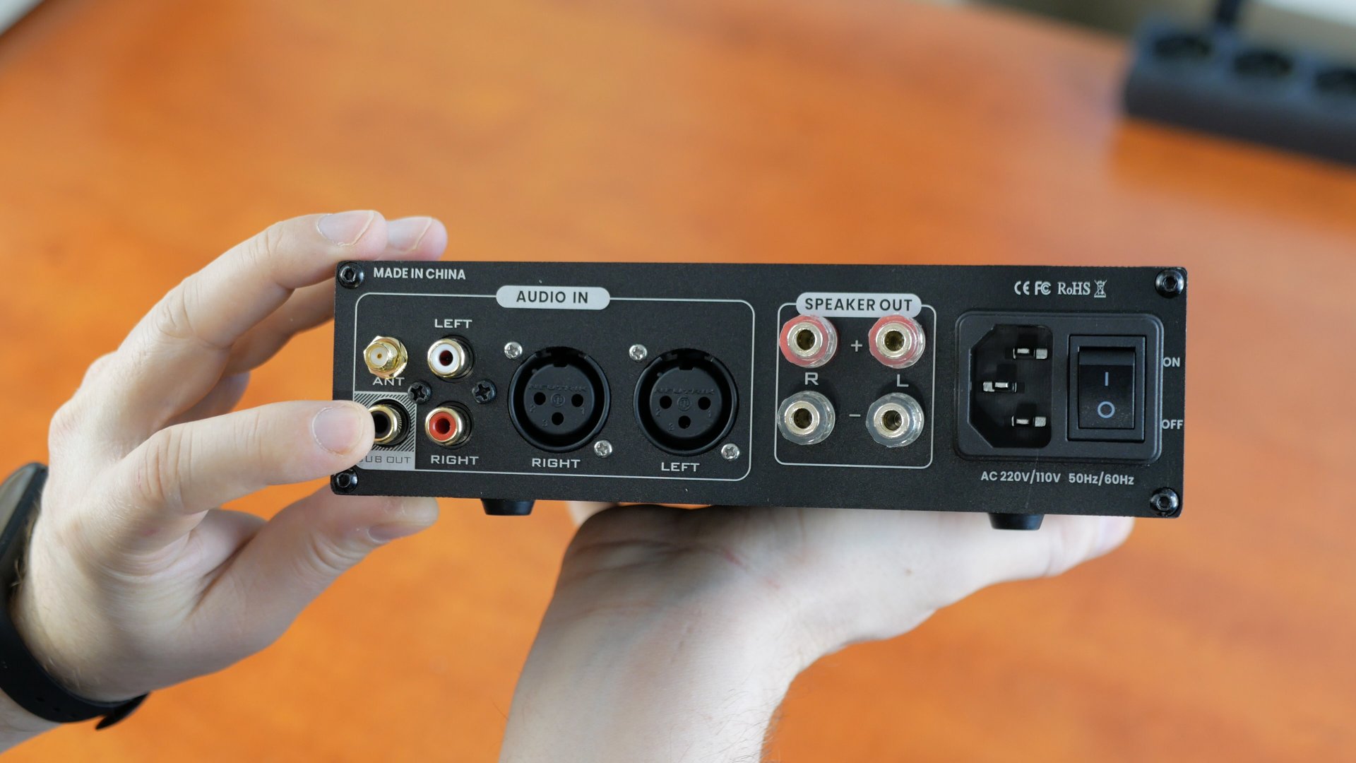

Буду тестировать усилитель AIYIMA A300 на TPA3255 с заявленной мощностью 300W. Усилитель выглядит симпотно, есть блютуз, темброблок, очень порадовала возможность его отключать по желанию. Сначала немного послушаю, а затем сделаю замеры и конечно же все это я сниму на видео.

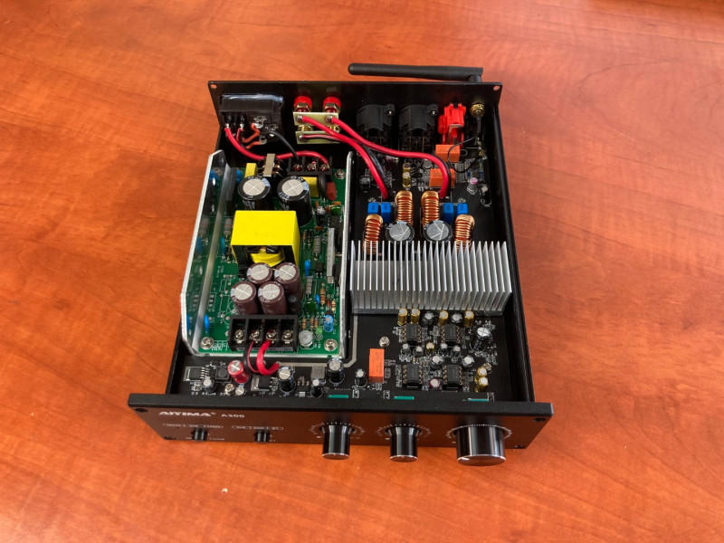

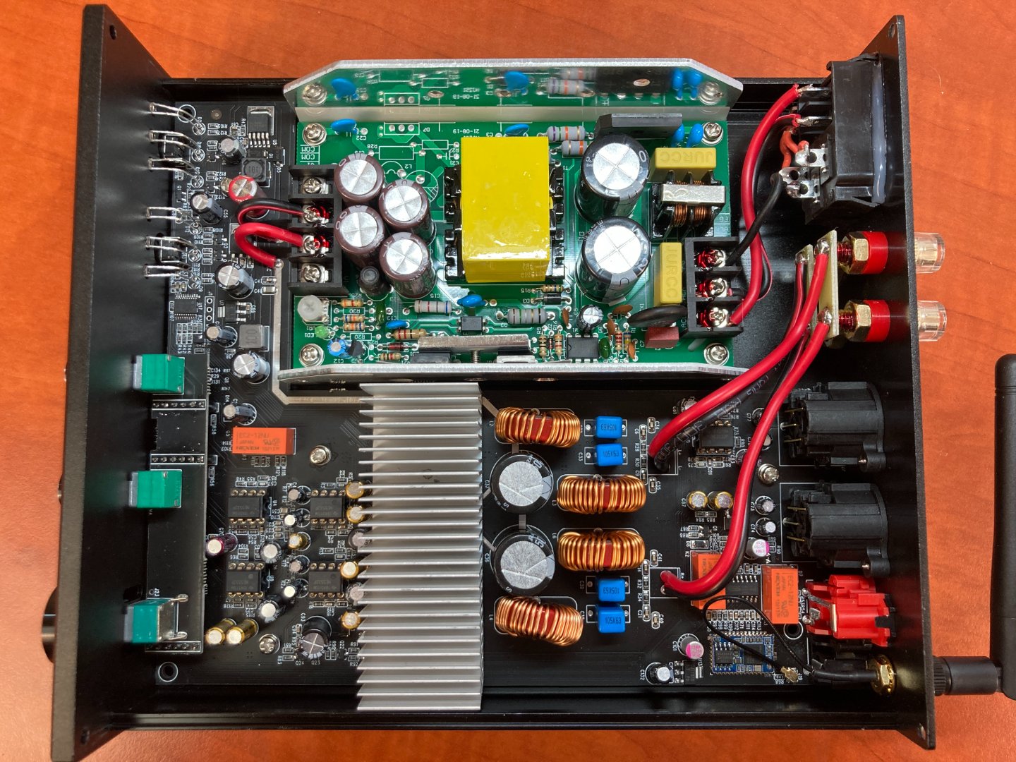

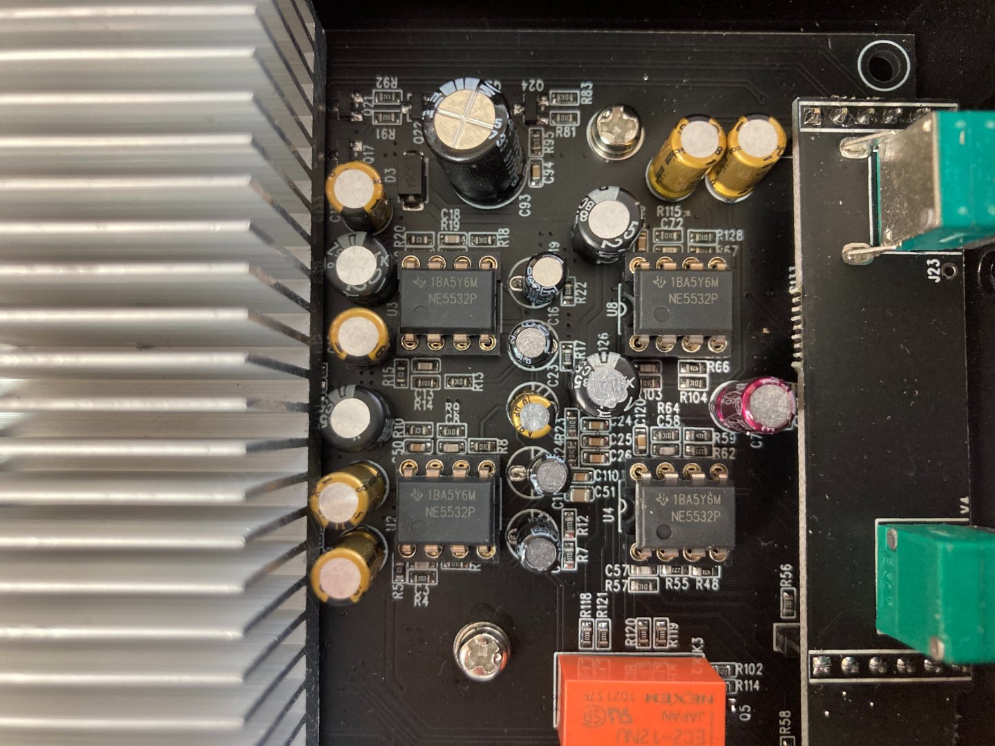

Фотку бы нутрянки пока, а то ролика ждать ещё не скоро.
- Репутация: 2940

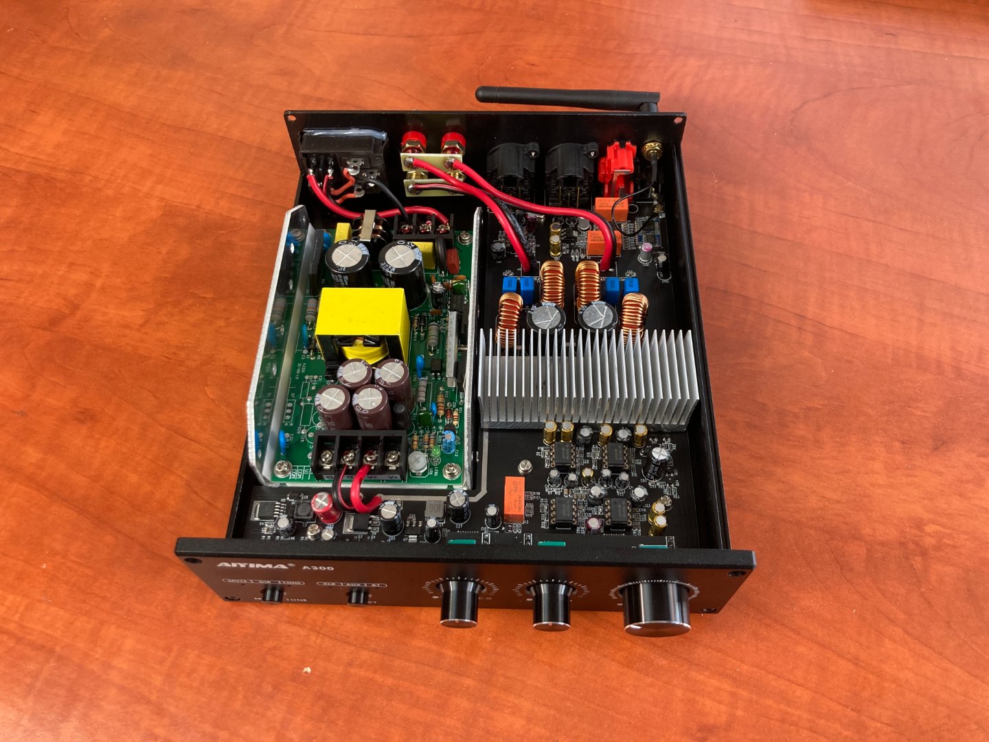

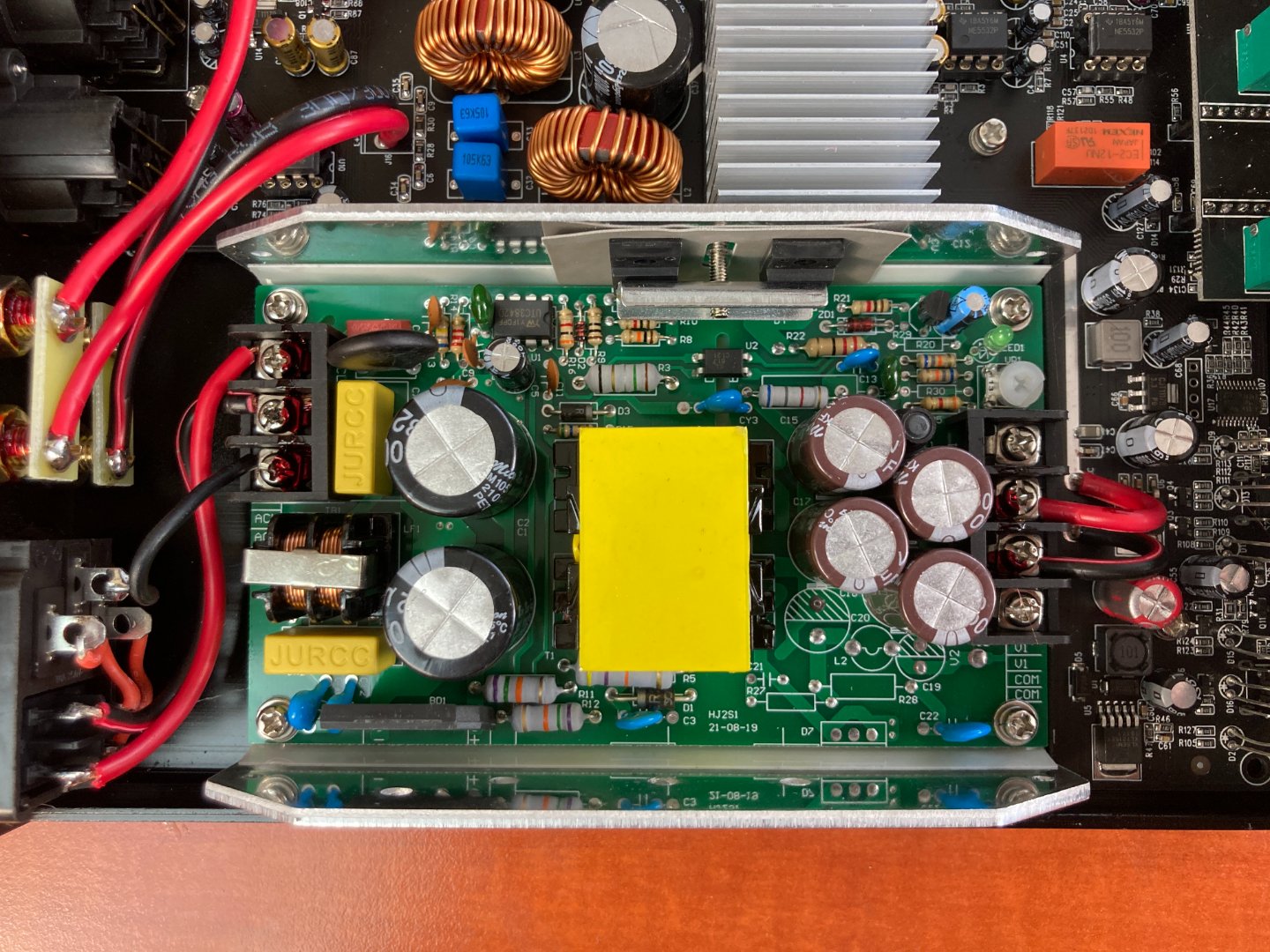

Вот внутрянка. Блок питания на вид неплохой, все остальное тоже сделано качественно. Очень хорошо, что все операционники можно легко заменить.
- Сообщения: 2647
- Репутация: 1450

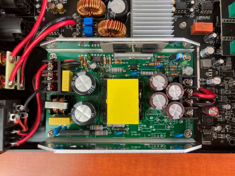

Довольно неплохо. И БП и ЦАП присутствуют. Переключения релюшками а не ключами
Ради спортивного интереса : регуляторы громкости какой группы , не уж-то, А?
Заявленную мощность обсуждать нет смысла
(БП, не то что, 600, а и 300Вт , едва ли сможет продемонстрировать, на протяжении сколь бы то, серьезного времени ).

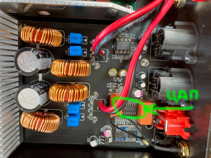

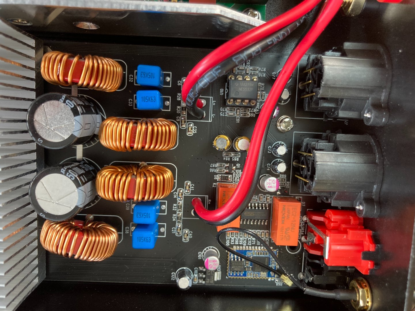

Если там ЦАПик на ES9023, то что то я его не заметил. Возможно распаян на нижнем этаже платы?
Или воон тот, что у RCA разъёма?
- Сообщения: 2647
- Репутация: 1450
Да, между двумя оранжевыми реле.Или воон тот, что у RCA разъёма?

Китайцы в своём репертуаре.Dysindich писал(а): 09 фев 2022, 15:00 Заявленную мощность обсуждать нет смысла(БП, не то что, 600, а и 300Вт , едва ли сможет продемонстрировать, на протяжении сколь бы то, серьезного времени ).
- Сообщения: 340
- Репутация: 195
Ватт 150 должен выдать и на 4 Ом, и 200 на 8 Ом трансформатор не очень маленький на блоке, если на емкости конденсаторов не сэкономили конечно.
А можно глупый вопрос? Зачем столько операционников на плате?
- kovrigger
- Сообщения: 427
- Репутация: 116
- Откуда: Украина, Киев
ЦАП, как я понял, там не полноценный, а только по блютузу. Выглядит симпатично в целом. ОУшками можно поиграться - вещь

у меня похожий блок был, 300Вт выдавал,кажется даже 350.
Синусом усилитель 2х300 он конечно "лопнет" выдать. Думаю, и одним каналом 300 это миф, 200 если даст-успех. Для такого мелкого это супер.

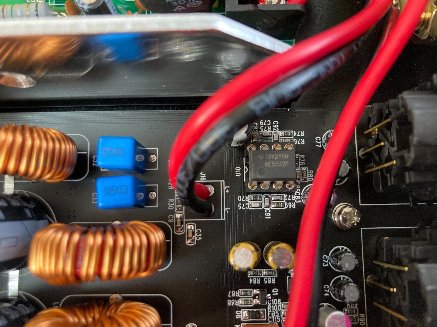

Озадачили множество мелких желтых smd конденсаторов в темброблоке. Если они туда поставили X7/Y5 емкости в частотозадающие цепи - звук будет испорчен на корню. польза от "директа" будет однозначно.

Темброблок, преобразователи небаланса в баланс

В общем куча лишнего обвеса и ухудшайзеров.

Кому то нужен темброблок, и если директ переключается релюшкой, никакого ухудшения не будет. При работе в BTL, всей серии TPA32** нужны преобразователи небаланса в баланс.

Где то про это написано? Но похоже что так. USB и SPDIF нет
- kovrigger
- Сообщения: 427
- Репутация: 116
Миксросхемка есть, а вот подходов к ней не сделали (гады) - только по блютузу цихру понимает, что для реальных удофилов не кошерно ессно.
- DAC.jpg (147.33 КБ) 31878 просмотров
- Сообщения: 2647
- Репутация: 1450
Абсолютно не кошерно. Но при желании, втиснуть USB приёмник как два пальца... Вся китайчатина требует доработки.

Идеально чистыми на 8Ом даст 2x80 Вт. При условии питания 48-50 вольт. Но глядя на ёмкости, которые рядом с выходными фильтрами, у которых потолок 50 вольт, думаю что питание вольт 36-40... С вытекающим снижением выходной мощности.Justas* писал(а): 09 фев 2022, 23:40Имеется в виду, что при указании выходной мощности, китайцы соврали лишь на половину. Он выдаст 2*150Вт на 8ОмInok писал(а): 09 фев 2022, 18:18 Ватт 150 должен выдать и на 4 Ом, и 200 на 8 Ом трансформатор не очень маленький на блоке, если на емкости конденсаторов не сэкономили конечно.Когда THD составляет 10%, он может работать до двух 315 Вт/4R нагрузок и двух 150 Вт (uncliped power) / 8R нагрузок,
Хотя китайцы могут зарядить и под самый край.
- Сообщения: 2647
- Репутация: 1450
Да, скорей всего 2x80 Вт, может 2x100. Китайцы сэрPJK писал(а): 10 фев 2022, 06:20 Идеально чистыми на 8Ом даст 2x80 Вт. При условии питания 48-50 вольт. Но глядя на ёмкости, которые рядом с выходными фильтрами, у которых потолок 50 вольт, думаю что питание вольт 36-40... С вытекающим снижением выходной мощности.
RL = 8 Ω, 1% THD+N, PVDD = 53.5V 155W

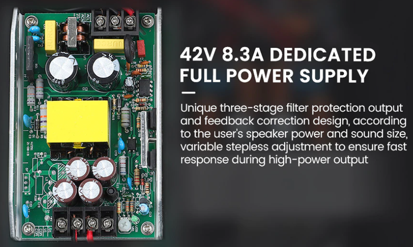

А БП у них такой

Выше Вы указали БП на 42 вольта.
Значит будет на нагрузке 8 Ом - 2х70W

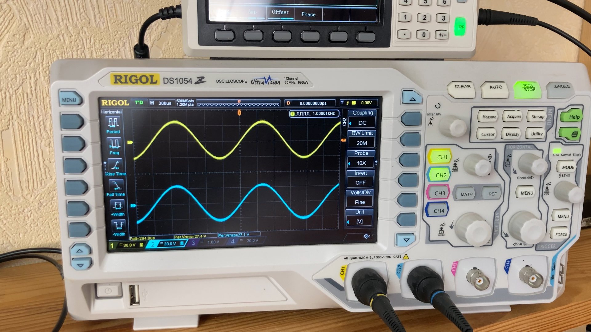

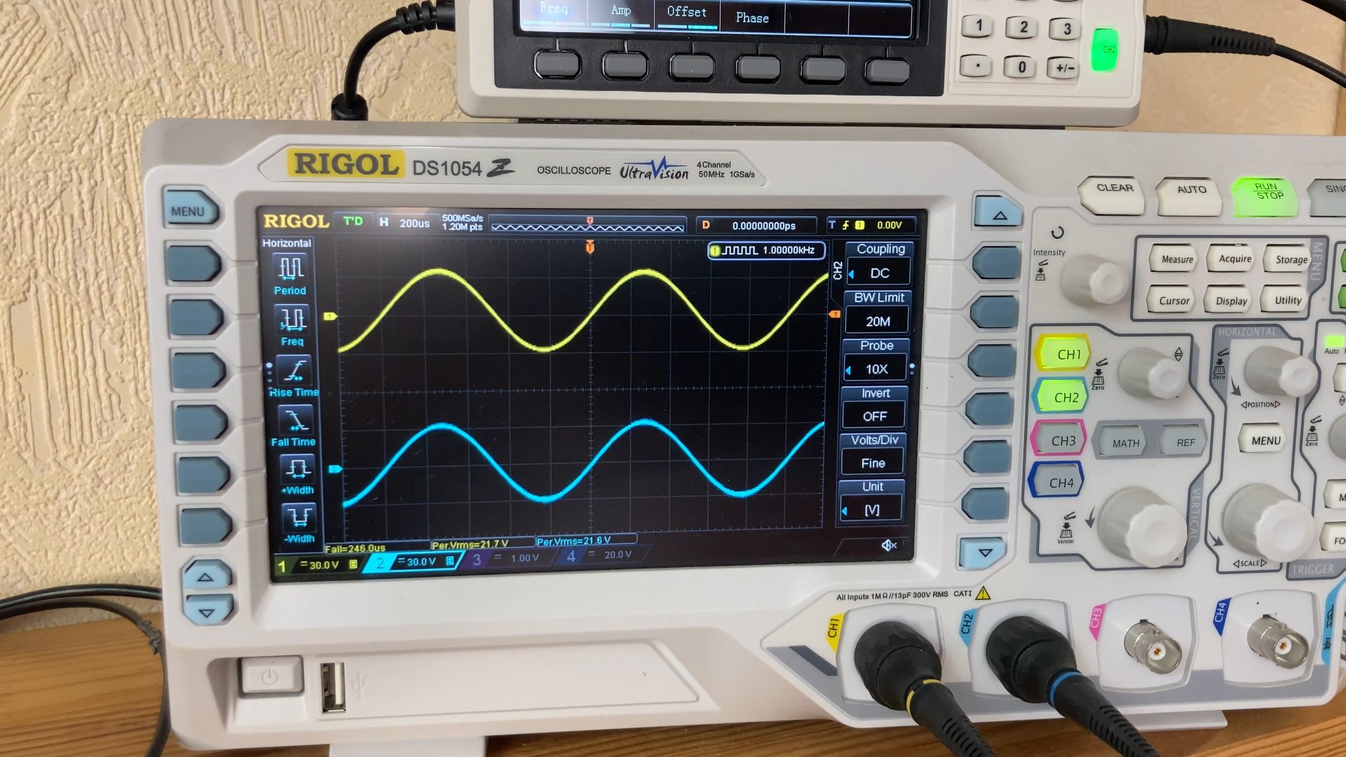

Сделал замеры мощности усилителя. Питание платы 42 Вольта. Чстота сигнала 1кГц.
Резистивная нагрузка на 4 Ом. На выходе 21.7В. Дальше питание проседает до 40 Вольт и блок питания вырубается.
Резистивная нагрузка на 8 Ом. На выходе 27.4 В. Дальше питание не проседает а плата усилителя уходит в защиту.
- Сообщения: 2647
- Репутация: 1450
Вы одновременно оба канала нагружали, или только один? Амплитуда на выходе RMS или пик - пик?
