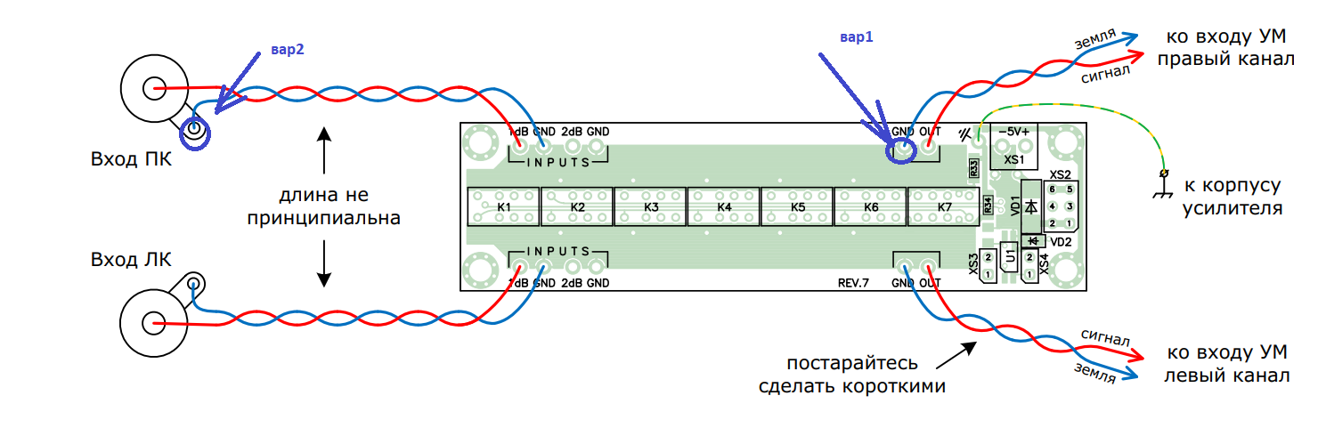

подключение РГН
Здравствуйте, не подскажите, в какой точке нужно соединять экран кабеля входного кабеля с "холодным" проводником, если вместо потенциометра используется регулятор громкости по типу РГН?

Re: Полностью балансный усилитель класса D на мостовом выходном каскаде TAS5342
чем ближе к источнику звука - тем лучше
в доках от регулятора вот такая схема подключения, какой вариант лучше? подключить на выход регулятора(вар1), или дотянуть экран до RCA входов(вар2)?
