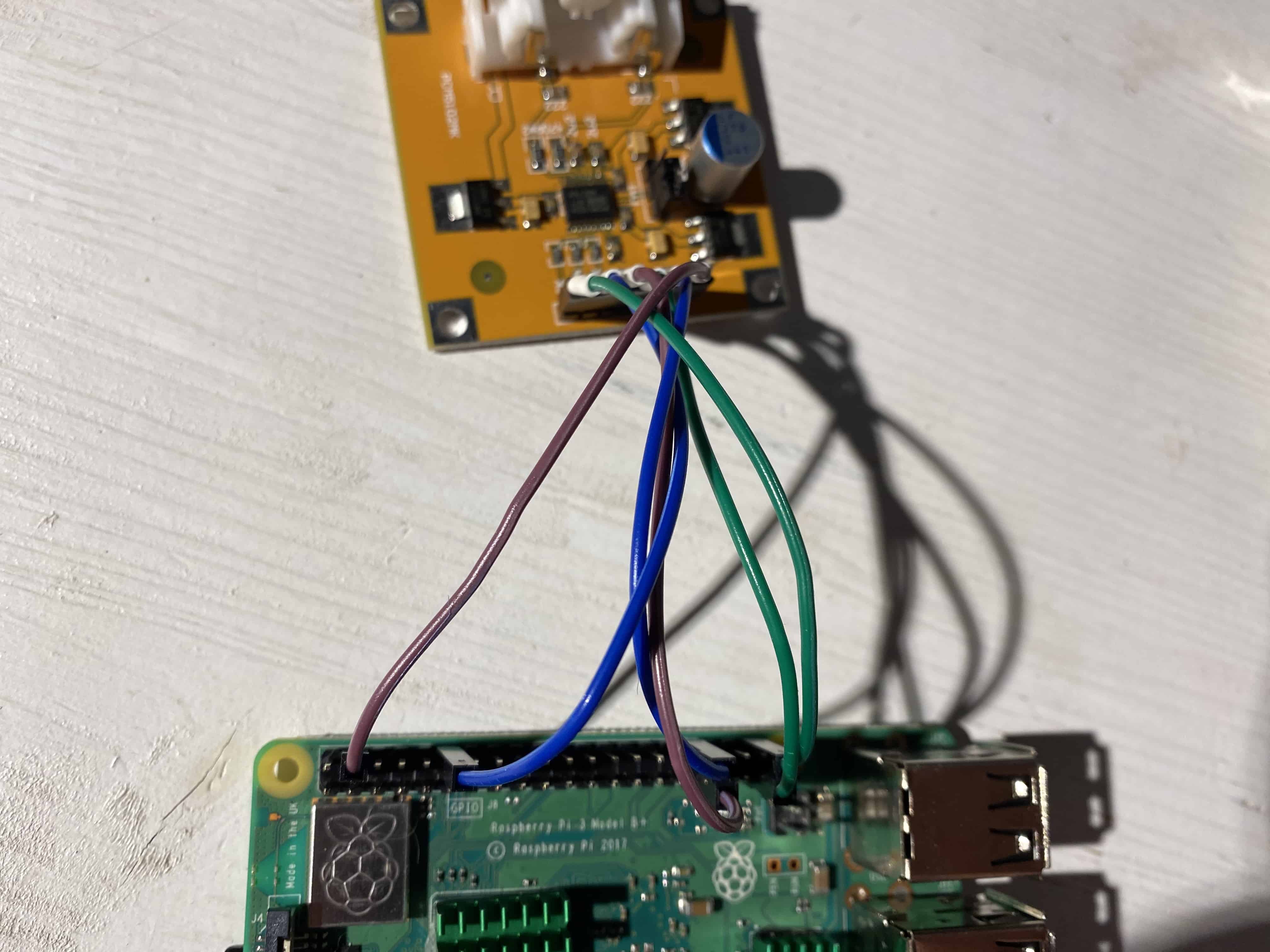

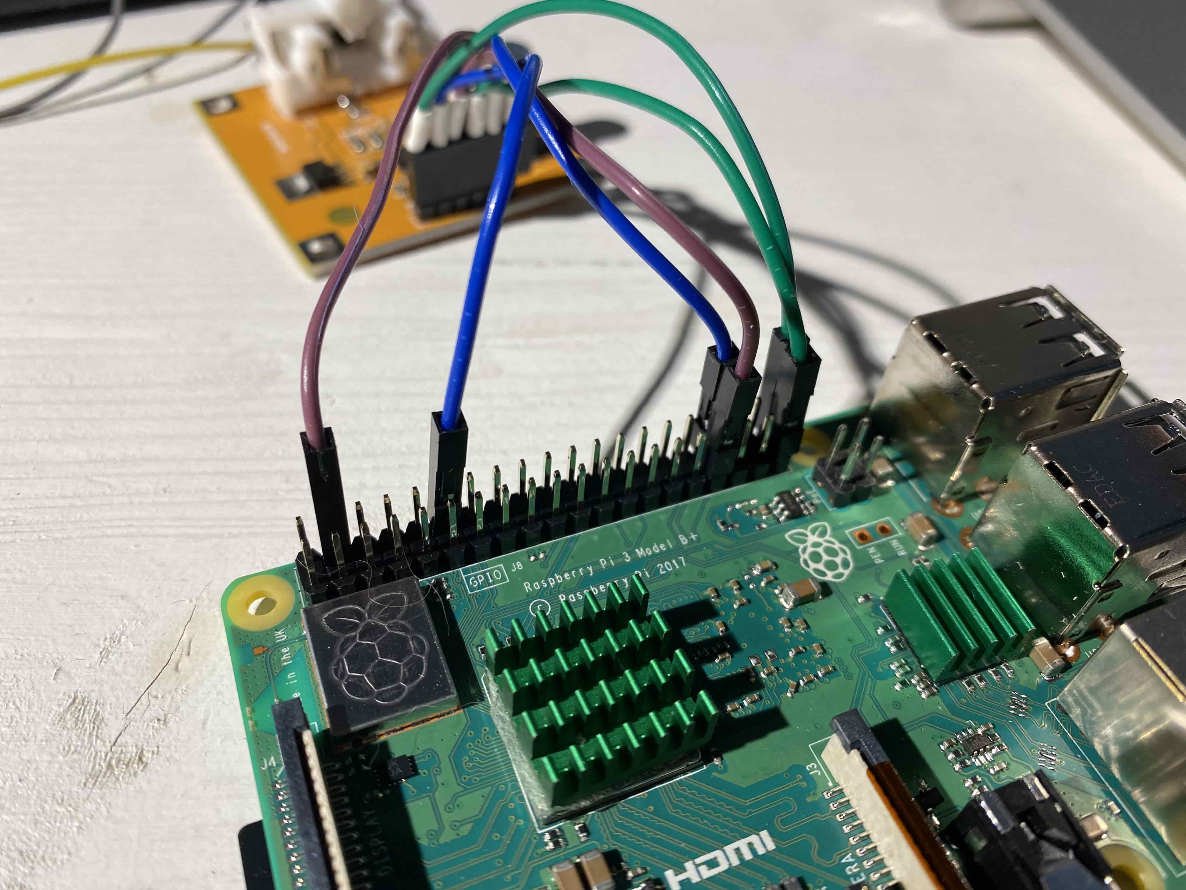

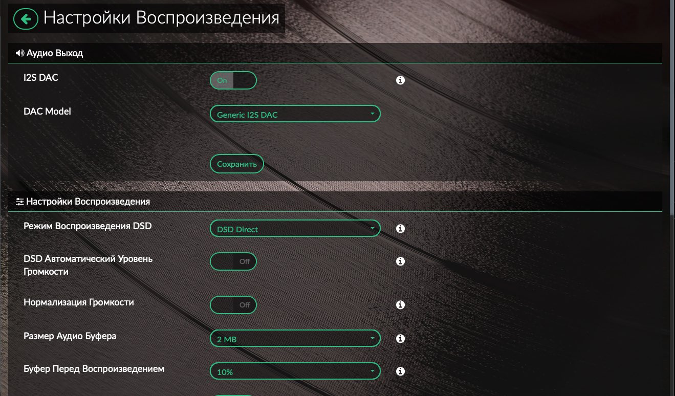

Во-первых, спасибо за подробную инструкцию для людей не так близко стоящих к электронике. Купил и собрал по вашим ссылкам и инструкциям. Изменение звука почувствовалось даже через встроенный на МАлине выход. Проигрывает и с флешки и Спотифай и эйрплей работает, остальное не проверял. Все в порядке.
А во-вторых - с "шляпой" не заладилось. Покупал ту, что вы рекомендовали - за 4 $) Молчит и все. Малина песню играет, а на выходе звуковой - 0. Пробовал разные варианты. Менял местами DATA и BSK. Не заработало. Перемещал перемычку (думал, может поможет) - тоже без эффекта.
В настройках Volumio указана "generic". Пока варианты закончились.
Подскажите, пожалуйста, что еще можно предпринять? И можно ли проверить работоспособность аудиокарты как-то отдельно?
Буду признателен за ответ.
покажите фото как вы подключили звуковуху и фото в настройках звука волюмио

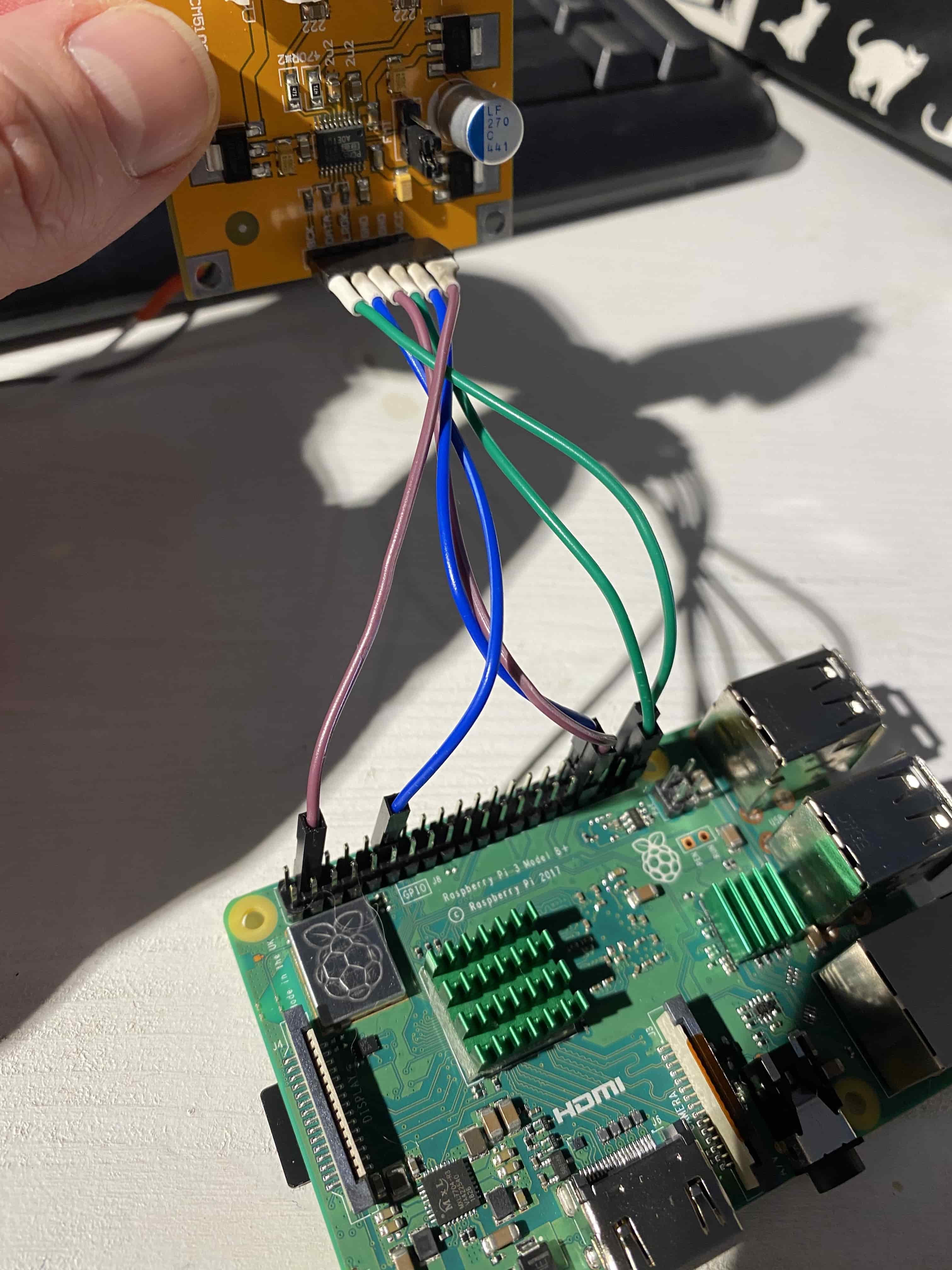

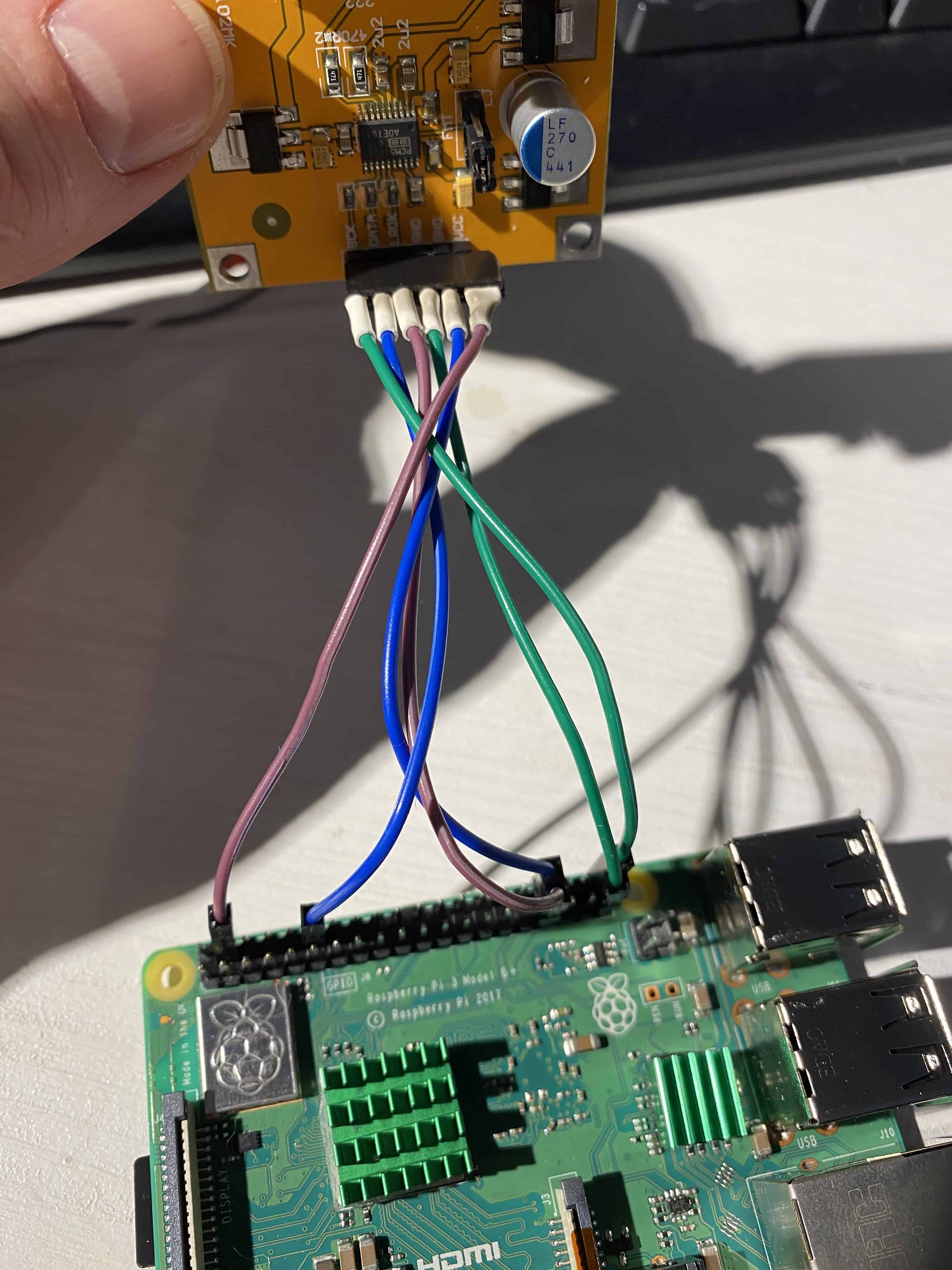

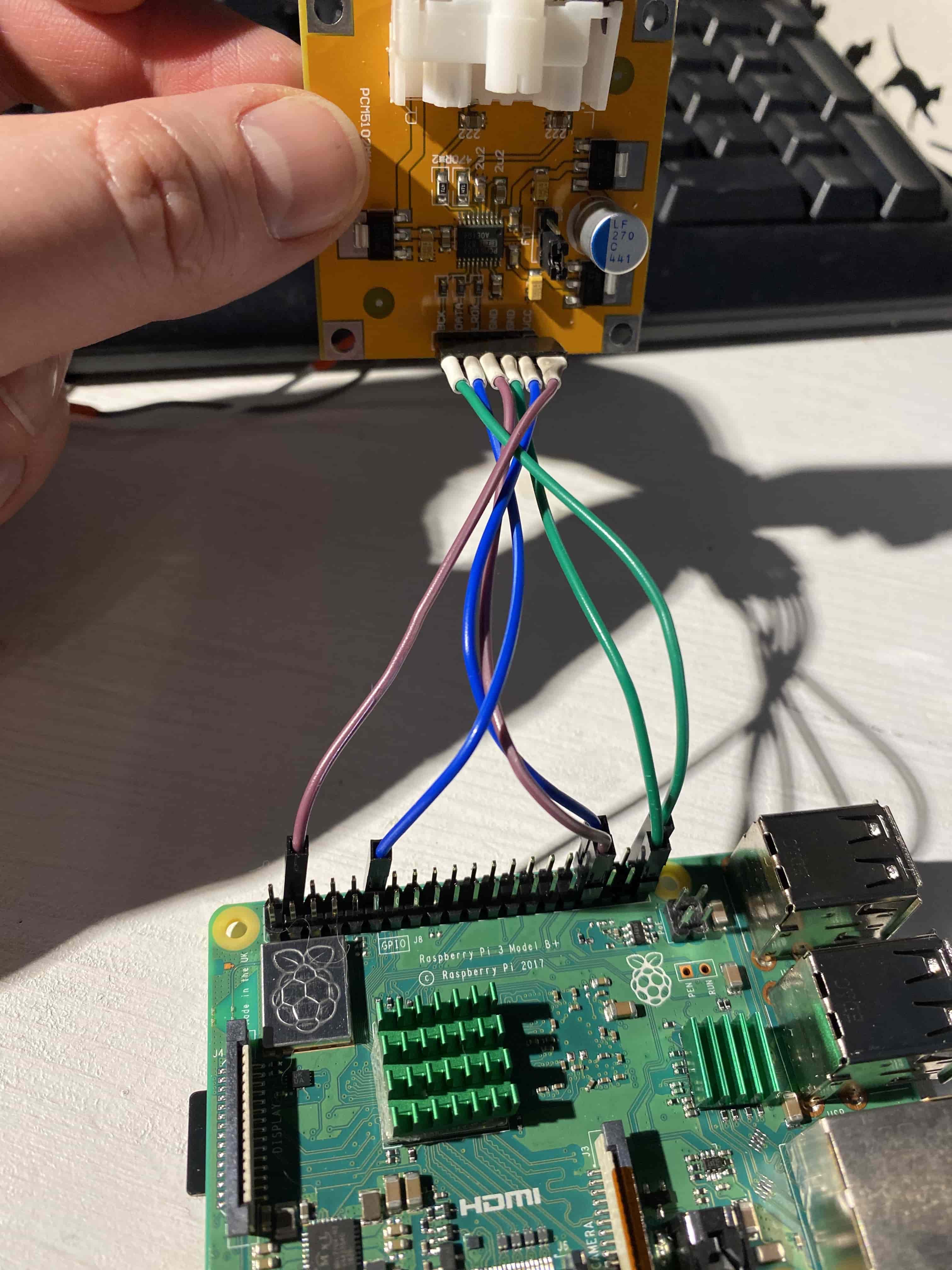

Высылаю! Надеюсь, удастся разобрать. Вышлю с разных ракурсов.
Снимок экрана 2020-12-24 в 23.39.54.jpg (199.2 КБ) 4845 просмотров
Ярослав
Сообщения: 20
Откуда: Калининград
Аудио система: Микромониторы Алексеева, усилитель на TDA7293 по Audiokiller
Сообщение Ярослав »
И еще несколько. Сорри за спам
отлично, немного позже посмотрю
