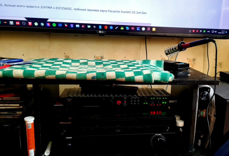

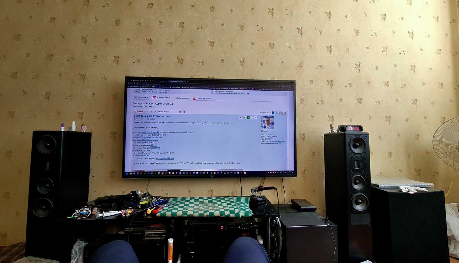

в низу; усилок Topping PA5 II Plus переобутый в полноразмерный корпус,
старенький BR плеер Pioneer CD иногда слушаю,
на верху DSP dbx driverack pa2
