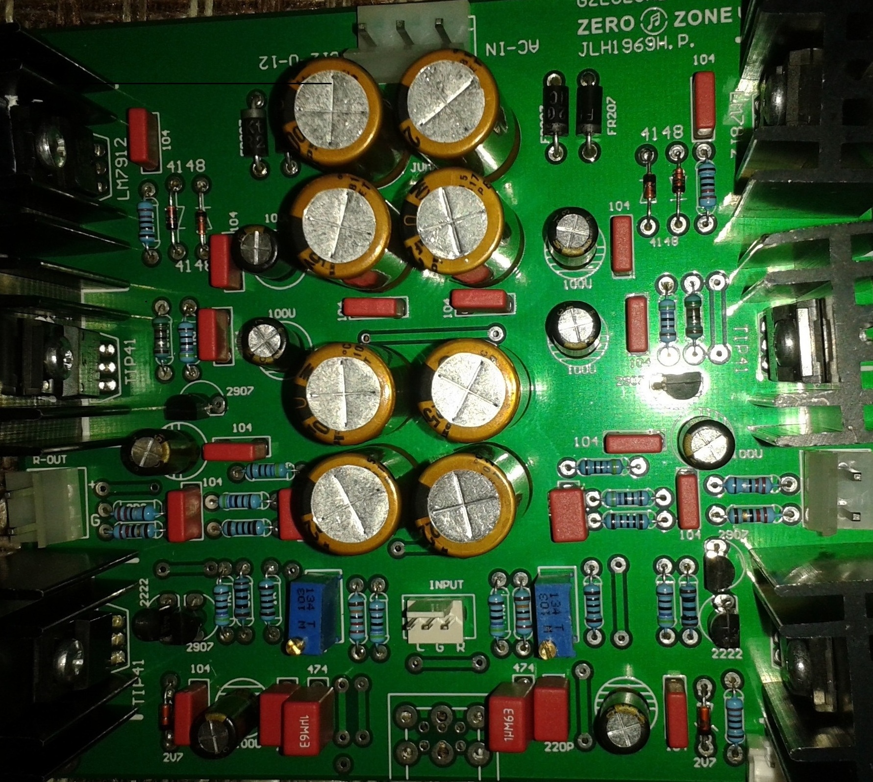

Добрый вечер !
Может кто сталкивался с такой проблемой. При первом включении задымились резисторы R1 5,1 Ом, причем в обоих каналах ! Сразу выключил питание, сижу думаю ! Монтаж проверил. Смущает, сто сразу в двух каналах!

Re: Усилитель JLH 2003 для наушников
Сообщение Roman »
Еще ничего не подключал, подал только питание. Падение напряжения на R1 в обоих каналах 2,9 Вольта.
Сообщение MaratAM »
Roman писал(а): 30 май 2021, 00:29 Падение напряжения на R1 в обоих каналах 2,9 Вольта.
На каждом выделяется 1,65 Вт тепла, т.е. они должны быть минимум 2-х ваттные, что то я таких не вижу на плате.
Сообщение Roman »
Да-а-а-а, :oops: :roll: :oops: :roll:
Так как я покупал голую плату, по рекомендации одного форума, сразу запаял вместо 2N2907 и 2N2222 - BC556 и BC546. Но у этих транзисторов ДРУГАЯ ЦОКОЛЕВКА !!! И еще остался вопрос по эл. конденсатору С23 100 Мкф (по схеме на первой странице), который надо переворачивать. Моя плата разведена так, что минусовая обкладка этого конденсатора соединяется с минусом выхода усилителя, а плюсовая обкладка с резистором R17 470 Ом. Поэтому на моей плате переворачивать его не надо ?

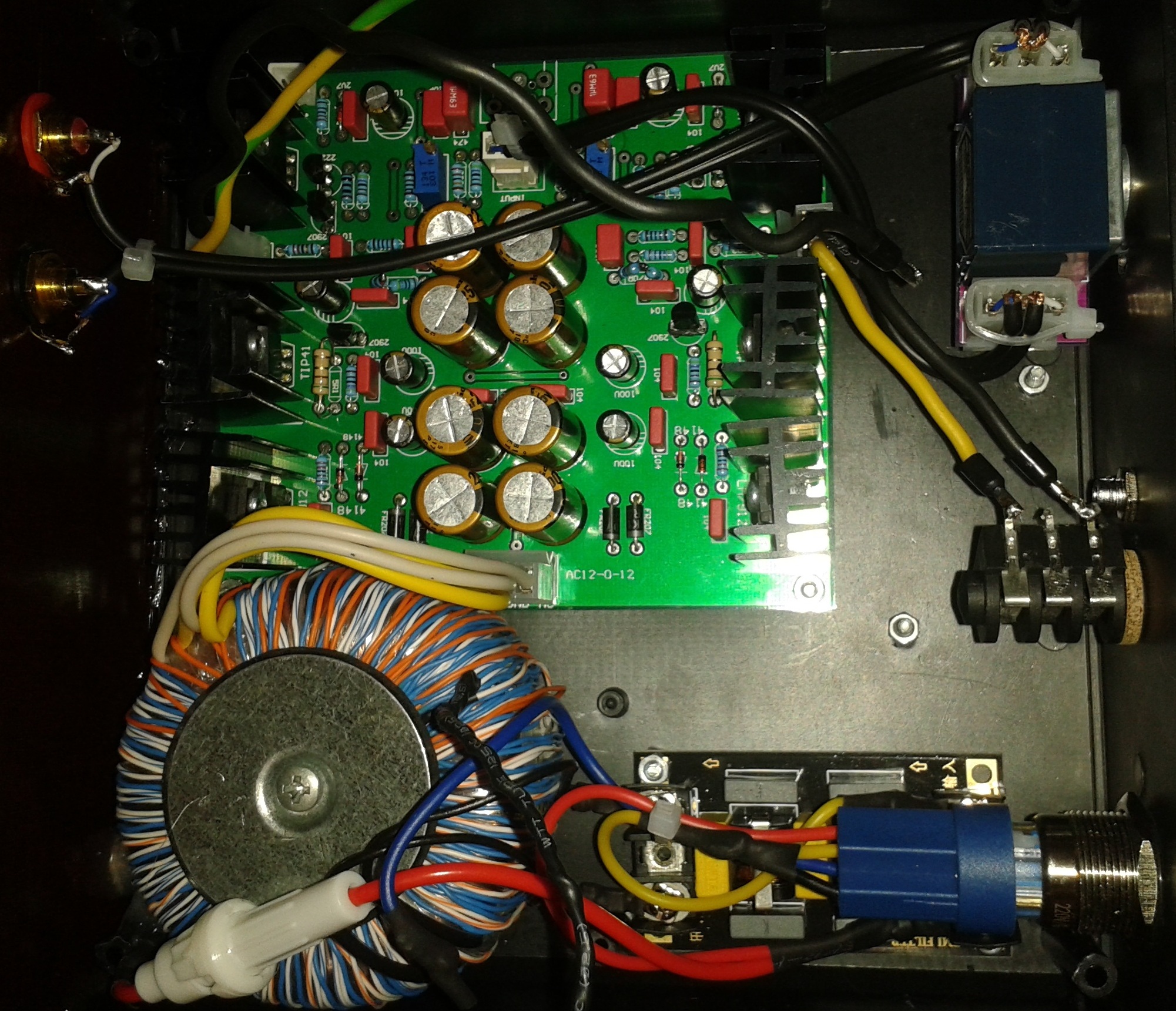

Сообщение Roman »
Lektor писал(а): 05 фев 2020, 22:52 Припаяйте на гнездо для наушниов обычные провода. Экран там вообще не нужен. Тем более если есть реакция на палец, убирайте его.
По входу у вас тоже какой-то адски экранированый провод.
Вот как реализовано у меня. Никакого фона вообще.
А какой сигнальный провод Вы использовали ? С экраном ? И как соединяете экран
