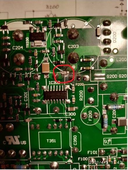

Добрый день!
Вышел из строя источник питания в модуле Ice50Asx2. Сгорел какой-то компонент с нижней стороны платы (фото прилагаю). Пожалуйста
посмотрите что это за "зверь", но думаю что это ещё не всё. Есть-ли у кого-нибудь схема модуля, хотя бы в части источника питания или где её можно взять?

Может оказаться, дешевле купить новую плату, чем починить сгоревшую

Прошу помочь. Уважаемых знатоков. У меня за элементом D200 (диодный мост) стоял элемент C201. И вот он взорвался. Поменял предохранитель. Усилитель работает и без этого элемента. Но просто интересно, что это за элемент и нужен ли он?
Взрыв произошёл , (по моим догадкам) из-за того, что у меня в один удлинитель включены: компьютер, 4 зарядных для телефона/планшета, 2 монитора, настольный светильник, активные колонки, а включаю я всё кнопкой на удлинителе, видимо пошёл перепад-скачок-помеха и входной элемент не выдержал…
Вероятно, это была ёмкость прямо соединённая с сетью ?

https://ae01.alicdn.com/kf/HTB16ykkX21H ... SMXXaw.jpg вот изображение того самого C201 который находится за кц-шкой диодным мостом D200

http://ldsound.ru/wp-content/uploads/20 ... d.ru-2.jpg
а здесь видно этот взорвавшийся элемент, между конденсатором и диодным мостом.
