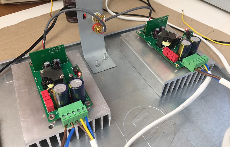

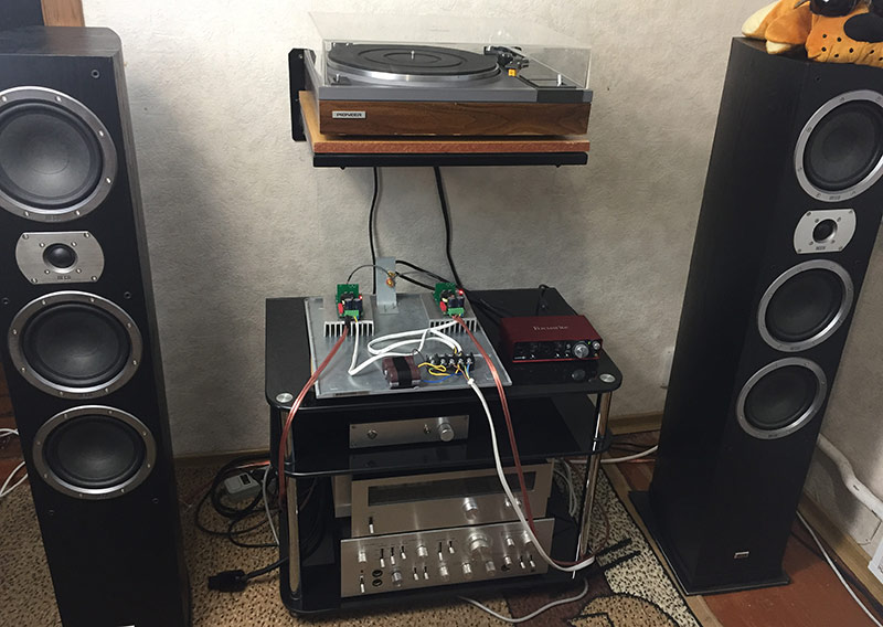

Заказывал у Юрия такие платы около года назад (версию сейчас не помню, но вроде 2_041), собрал на их основе усилитель с импульсным БП.
Где-то тут уже давал небольшой фидбэк. Если кратко, то эти модули лучше чем icepower 50asx2.
Позже, под впечатлениями от усилителя класса А (худ1969) окончательно перешел на него. Все остальное продал.
Чтобы мой отзыв не казался излишне измазанным розовыми соплями на тему САБЖа, напишу, что много общался с человеком, кто так же заказывал эти модули и так же сделал усилитель с импульсным БП - так вот он был не очень доволен результатом. Видимо, не зашло. Или были какие-то неучтенные нюансы.

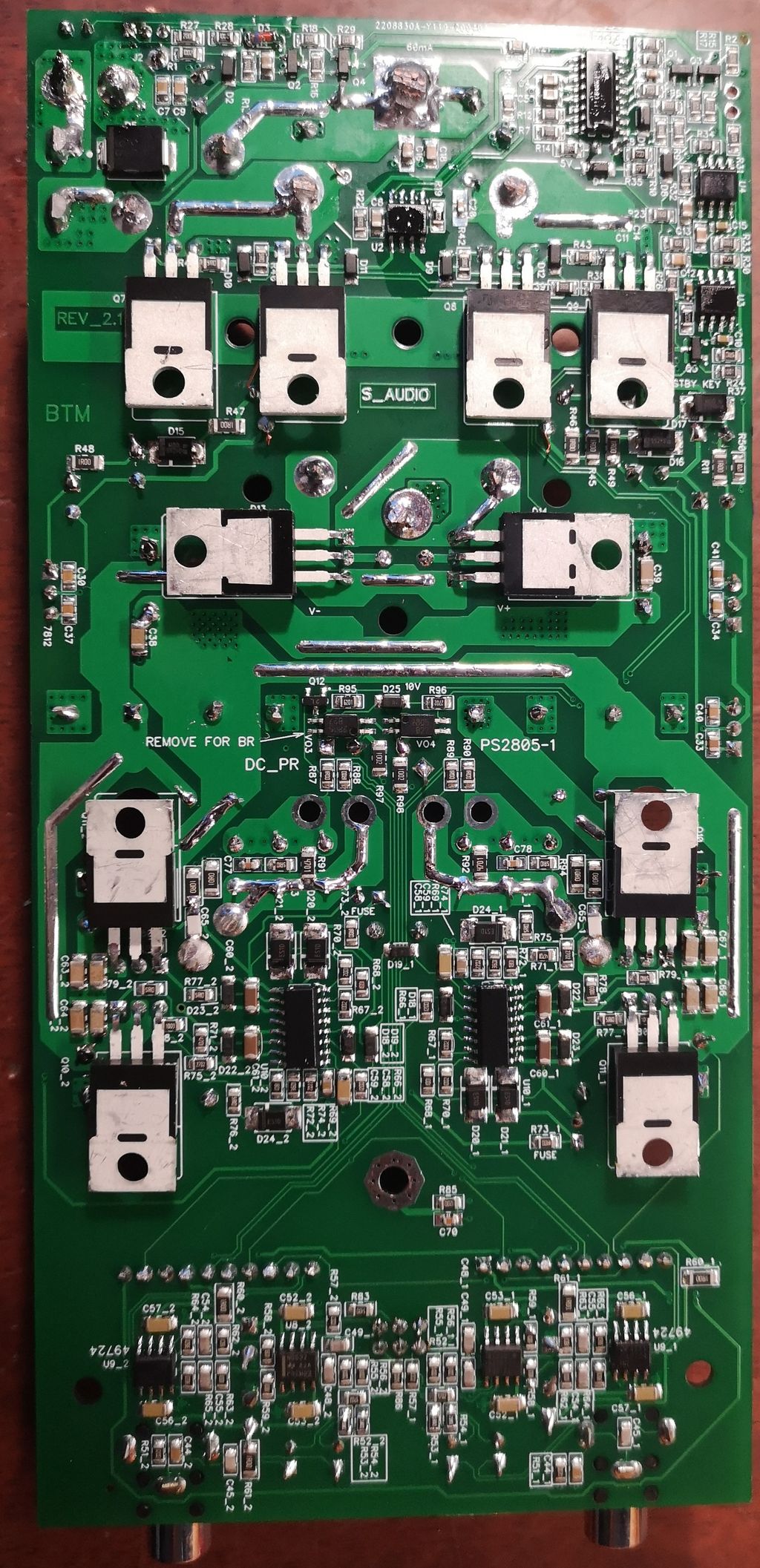

shatko писал(а): 08 авг 2020, 16:55 Здравствуйте. Вопрос разработчику. Юрий, в документации к усилителю есть упоминание о автомобильном усилителе. Он уже разработан ? Если нет, то когда планируется ? Насколько он хуже/лучше , чем опубликованный в журнале радио 2016г. Есть ли на него документация. Возможно ли к нему купить платы?
Автомобидбный тоже есть, только в стерео варианте, либо мост.
на фото плата
Намного лучше чем первый вариант из Радио.
Инструкция по сборке, тут можно посмотреть что он из сеья представляет.
