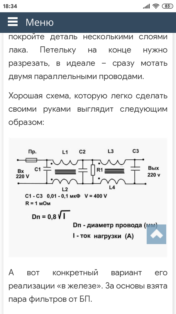

Отвечу на свой же вопрос. Спаял по быстрому навесным монтажом сетевой фильтр по этой схеме.
Короче не помогло
Странно что фон этот появляется переодически, а не постоянно , точнее даже не появляется , а просто увеличивается и уменьшается...
Re: Напольные колонки от F&D
И не должно было помочь - вы сделали фильтр устраняющий вч наводки а не фон переменного тока 50 Гц. Скорее всего у вас там проблемы с экранированием входных цепей. Закоротите для начала входы усилителя - если фон поменяется/исчезнет то вероятно нужно разбираться с входными подключениями. Но могут быть и нюансы.
