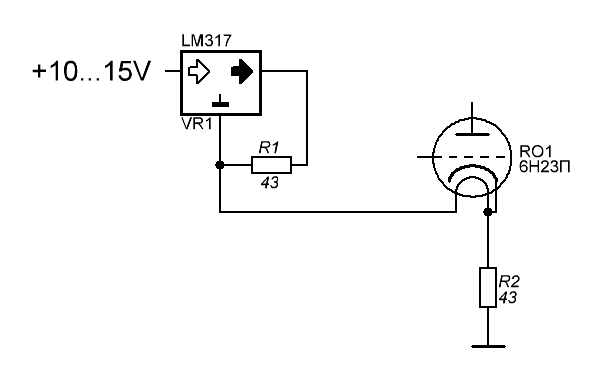

по мне так конденсатор под катодом лампы - самое последнее дело.
поэтому сделал бы так:
R1=1.25В(выходное напряжение ЛМ317)/0.3А(ток накала 6Н23П)=43 Ома
R2=1.25В(требуемое смещение на сетке 6Н23П)/0.3А(ток накала 6Н23П)=43 Ома
Re: Ламповый усилитель Class A, для наушников
lgedmitry писал(а): 16 июн 2021, 09:36 по мне так конденсатор под катодом лампы - самое последнее дело.
поэтому сделал бы так:44.GIF
Описание выше, лишь показывает как сделал я, и на какой базе. В моём случае (ещё не дошел до этого момента в описании) накалы ламп питаются отдельно, через стабилизатор LT1083.
И это не является моделью по умолчанию...
Единственная просьба, внимательнее относитесь к расчётам. Например 1.25 вольта/0.3A = 4.16 Ом, что на порядок меньше, чем указали Вы.

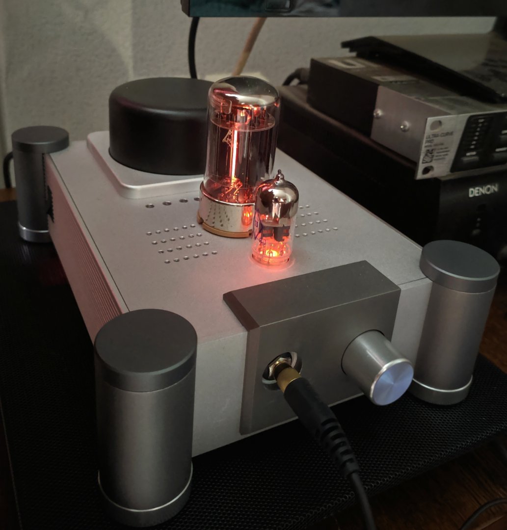

Прежде чем переходить к измерениям данного усилителя, предлагаю ознакомиться с двумя звуковыми файлами:
https://disk.yandex.ru/d/Rf7UXtJAtDA6dw (01.flac)
https://disk.yandex.ru/d/Mz7rQ3MujlRFSg (02.flac)
Один из файлов это оцифровка с выхода усилителя DENON PMA-720AE на наушники.
Второй из файлов это оцифровка с выхода лампового усилителя.
Выходной сигнал был нагружен на резисторы по 240 Ом на каждый канал. Громкость на усилителях выбиралась так, чтобы возникал неприятный болевой порог на наушниках beyerdynamic dt 770 pro (250 Ом)
Оцифровка была произведена самой простецкой картой Realtek, встроенной в материнку (появились легкие шумы от земл. петли на уровне -65db).
А вот воспроизведение шло через хороший ЦАП.
Какой из файлов принадлежит какому усилителю я скажу позже :) после ваших оценок.
Приятного прослушивания, и жду Ваших комментариев.
Meloman79
Сообщения: 45
Аудио система: icepower+самопал
Сообщение Meloman79 »
Второй лучше однозначно картина шире и высокие лучше.
Стаж: 7 лет 5 месяцев
Субъективно второй значительно лучше.
Картинки нужно восстановить иначе тема получается неактуальна.
Lektor писал(а): 27 июн 2021, 22:15 Субъективно второй значительно лучше.
Который Вам понравился - это "Ламповый усилитель"
