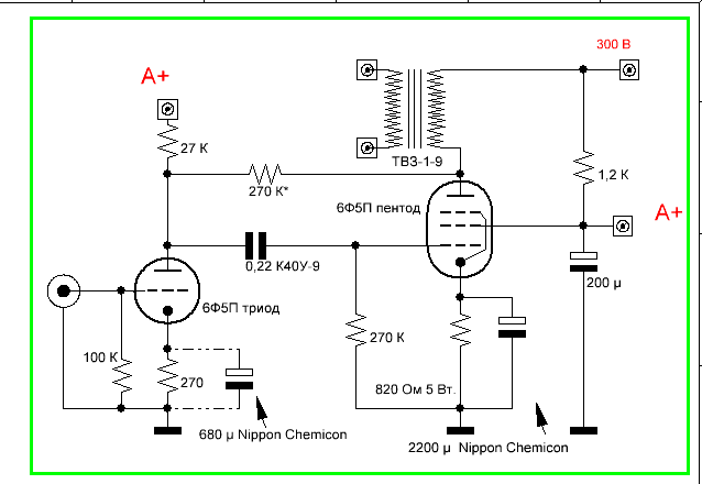

Эта прекрасная классическая схема на пентоде 6Ф5П нарисована на двух лампах или можно на одной, ведь в ней одной две лампы, триод и пентод. Т.е. можно собрать усилитель на одной лампе, используя все ножки с одним ТВЗ или можно собрать на двух лампах с двумя ТВЗ на два плеча или с двумя лампами, на одну используя как триод, а вторую как выход на выходной трансформатор ?

По схеме используется конструктивно одна комбинированная лампа (один баллон, в котором триод и пентод). Так что для построения одного канала усилителя нужна одна лампа 6Ф5П и один выходной трансформатор. Для стереоусилителя - соответственно - потребуются две лампы 6Ф5П и два выходных трансформатора.

Если 6Ф5П, то усилитель по этой схеме будет очень хорош. В нем используется ОС другого типа, менее пагубная для звука.
