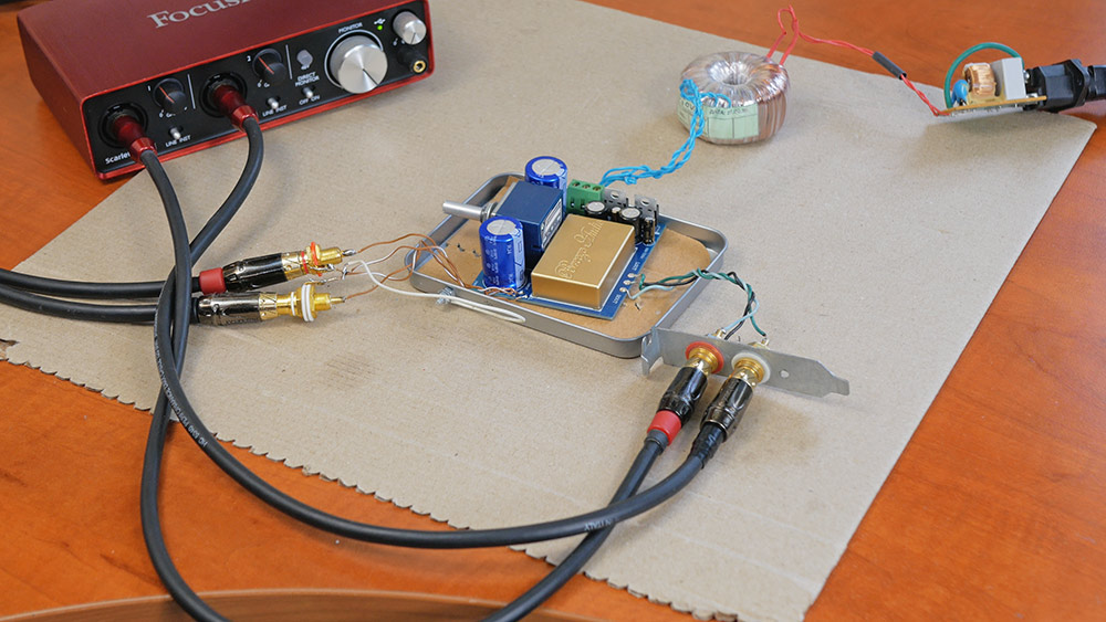

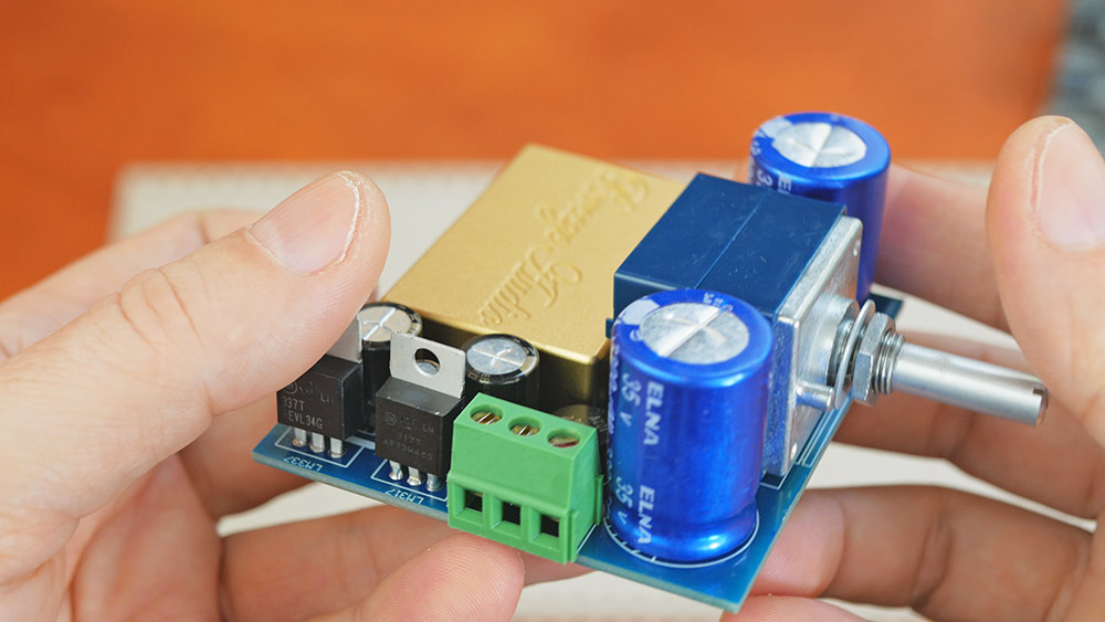

Купил посмотреть предусилитель на операционнике с встроенным стабилизатором и потенциометром. Платка маленькая стало интересно, что она нам покажет на тестах.
Питать буду от маленького трансформатора переменкой 2 по 15 В.
Re: Мини предусилитель на ОУ NE5532 с регулятором ALPS
Замеры RMAA в разных положениях громкости:
Регулятор на плате на средней громкости, на ЦАП максимальная громкость https://v-mire.net/wp-content/RMAA/prea ... 20ASIO.htm
Регулятор на плате на максимальной громкости, на ЦАП средняя громкость https://v-mire.net/wp-content/RMAA/prea ... 20ASIO.htm
Регулятор на плате на минимальной громкости, на ЦАП средняя громкость https://v-mire.net/wp-content/RMAA/prea ... 20ASIO.htm
АЧХ везде одинаковая, характеристики старался показать самые лучшие и самые худшие, которые удалось получить. Если его питать импульсным блоком, думаю будет еще лучше. Я впихнул его в свой IcePower, пусть поиграет, потом сделаю замеры.

Платка сделана для "обычного трансформатора" т.е там есть выпрямитель и стабилизатор вот поэтому. Можно использовать и импульсник, просто для него можно поискать плату попроще, при желании.
