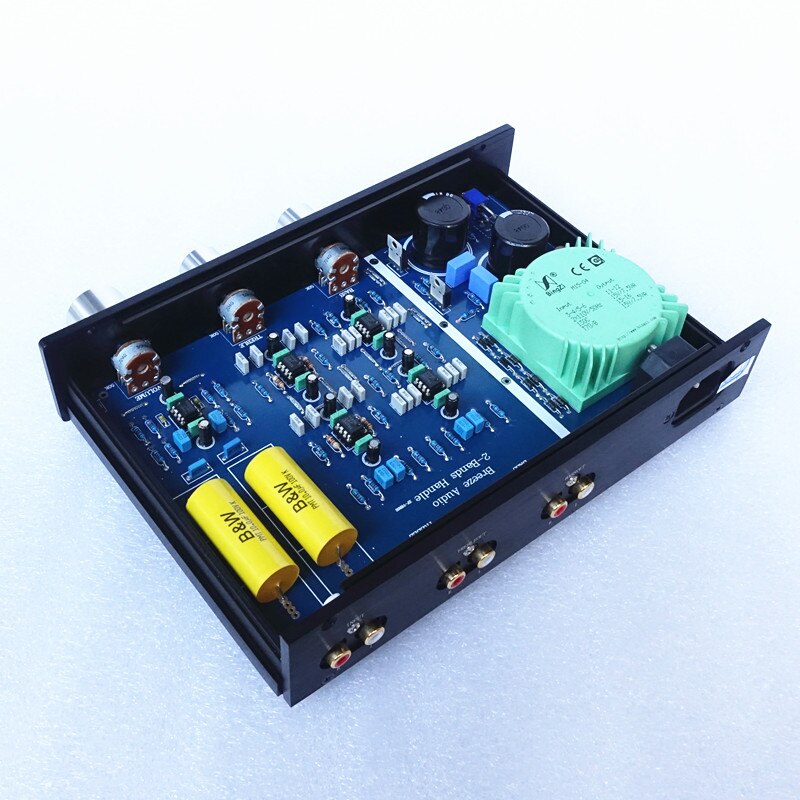

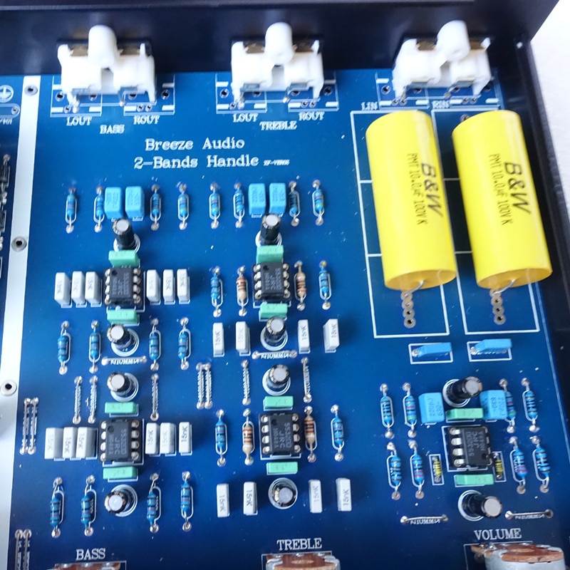

Дык в чем проблема ?
638,29 грн. 4%СКИДКА | 2 канала-24 дБ/окт линквиц-Райли активный кроссовер XOVER электрическая разделительная сеть частоты для биамп Bi-amping аудио системы
https://a.aliexpress.com/_9j01Eh
По идее все должно получиться . Только добавить пару - тройку регуляторов....

Бесполезная игрушка. Фильтры для АС не расчитываются по методуvovanforever писал(а): 09 ноя 2021, 09:37 Дык в чем проблема ?

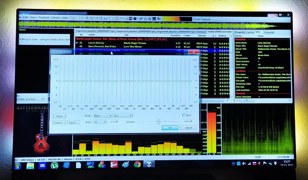

Пробовал биампинг с помощью плагина Xover для Фубара. Применил фильтры Баттенворта 4 порядка. Сильно лучше чем со встроенным пассивным фильтром не получилось. Я думаю могло бы получиться с FIR фильтром, который вообще не вносит фазовых искажений, но мне не удалось найти программный FIR фильтр.

Я пробовал в фубаре просто эквалайзер тронуть. Такая гадость получилась сразу. Вот и не знаю: всё в фубаре такое, как эквалайзер, или есть что нормальное?helg писал(а): 14 ноя 2021, 23:07 Пробовал биампинг с помощью плагина Xover для Фубара. Применил фильтры Баттенворта 4 порядка. Сильно лучше чем со встроенным пассивным фильтром не получилось. Я думаю могло бы получиться с FIR фильтром, который вообще не вносит фазовых искажений, но мне не удалось найти программный FIR фильтр.

ну меня этот кроссовер не впечатлил. полосы хорошо разделил - без вопросов, но фазу навертел неимоверно. я и временными задержками пробовал играться - все равно не то.lgedmitry писал(а): 15 ноя 2021, 10:33 Я пробовал в фубаре просто эквалайзер тронуть. Такая гадость получилась сразу. Вот и не знаю: всё в фубаре такое, как эквалайзер, или есть что нормальное?
можно попробовать каким-нибудь аппаратным процессором с цифровым входом поиграться типа автомобильного, но это уже суммы около 1000 долларов без гарантии успеха.

Чем фубар не угодил? На мой взгляд, самый адекватный плеер с невероятным количеством плугинов, на все случаи жизни. Не виснет, не глючит, в минималистском виде ресурсов жрёт мало.
Для любителей эквалайзеров, есть параметрический и графический. Оба работают корректно. Монитор нужен только для первоначальной настройки. Для управления, достаточно мобилки. При наличии драйвера на звуковое устройство, выводит звук через ASIO.
Xover, тоже работает как должен.
Не в нём проблема, а в походе к проектированию фильтров.
