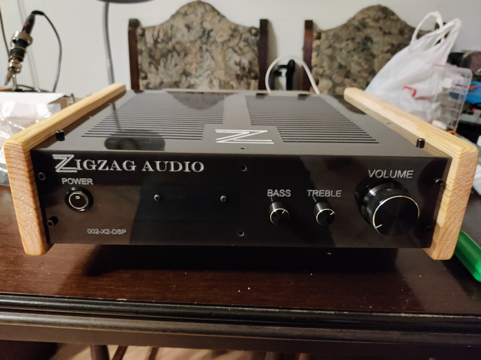

с 1989 ого отец купил одиссей y 010 с эквалайзером орбита, и звуком был доволен всегда, но после 20 лет он испортился и мне пришлось 2 года таскас 10 разным элеткронщикам что говорили знали как сделась этот усилитель :( после этово решил сам сделац с китайскими платами, а вдруг полочится хароший звук :)
после два года тестирования усилителей я остановился на 3е-audio. что было на разумные деньги и прекрасный звук :) первая сборка была на tda7498е с ламповым предом, патом Icepower250А, после этово 3е-audio tpa3255 стерео вариант а последний на моно блоках. вобщем эта история а астоновился я на моно блоках. они звучат проста прекрасна. за эти два года накапил немного опыта по звуку и к зборке, по девайсам какой лучый, что практичнее и вобщем дошол до этава что на фото :)
в общем по сборке:
я не хотель металический корпус, значит нужно было чтоб сигнал не пересекался с электрикой. вобщем правая сторона сигнальные кабеля а слева электронные.
сигнальная схема такая: сигнал идёт на блютуз патом на adau1701 а патом на усилители. после блютуза паралельно подключено РГБ лед индикатор звука.
стерео вариант 3255 грельса до 60-65 градусов и решил поставиц кулера с контролером. но моно блоки греется до 50 градуса и кулера включаютца редко. всё это пытается двумя 50 валтовым 600 ваттным БП. а термо контроллер отдельным 12 валтовым 1А питанием. С БП подключены паралельно 10000уф конденсаторы с фильтрами и с резистором чтоб не было нареканий на недостаток в звуке.
оперативки стояли 5532 и поменял на 1612, звук стал исшо немного прозрачнее. с adau пришлось повозится но с сигма студио с него можно сделать проста прекрасный звук. всё было куплено на taobao, а вот ссылки на всё:

Отличный аппарат!!!
Боковушки я покрыл бы морилкой! И потом лаком.

Lektor писал(а): 29 дек 2021, 14:44 Отличный аппарат!!!
с морилкой не знаю но отполировать шкуркой и покрыть просто лаком, вреале выглядит прекрасно :)

Шкуркой точно. Особенно торцы. С морилкой или другой тонировкой не будет такого контраста с корпусом. Но это уже дело вкуса.

к стати нет никаких хлопков при включении, никаких шумов в работе обсолютная тишина, и звук проста прекрасны, ооочень детальный, широкая сцена, никаких пещания на высоких и басс жостки и глубоки. правда блютузом практически не пользуюсь но а вдруг :) вобщем доволен как слон :))

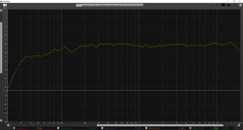

кстати я измерил стерео вариант 3e-audio и сравнил к Krell Duo 125. измерил через Contour 60i. крелл на низах звучал луче, а в остальном всё было прекрасно. на это время не был конденсатор в паралелье с БП.
krell 125 duo, BTL tpa3255
krell 125 duo, BTL tpa3255 distortions

zigzag писал(а): 29 дек 2021, 21:28 кстати я измерил стерео вариант 3e-audio и сравнил к Krell Duo 125. измерил через Contour 60i. крелл на низах звучал луче, а в остальном всё было прекрасно. на это время не был конденсатор в паралелье с БП.
Что-то ценовая разница большая, Контур стоит ~10 тыс долл и усилитель за 200 и почти как Крел за 10 тыс долл?)) Если все так хорошо, то поздравляю.

VladimirG писал(а): 29 дек 2021, 22:44
извините я не понял вопроса, но эта была стерео версия а на моно блоках низах звук гаразда луче, причом как и вес диапазон.

zigzag писал(а): 30 дек 2021, 00:44
Я просто подумал, что колонки Contour 60i и усилитель Krell Duo 125 это ваша аппаратура, но тогда непонятно зачем вам еще самодельный усилитель.

VladimirG писал(а): 30 дек 2021, 13:29
нет не моя :) не люблю переплачивац только за имя :) я в магазине был и там послушал и мерил с микрафона :) мои идеальны вайрьянт усилителя уже сделал, сейчас на очереде для меня монитор аудио сильвер 500 и smsl su-9. и надеюсь на этом остоновлюсь :)

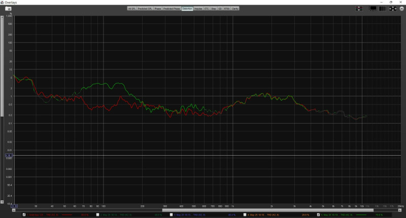

Dj Maxim Slim писал(а): 31 дек 2021, 00:56 Вот я не пойму, одни адау ругают, другие хвалят!
вот что например этот адау сделал с с90, красный до а зелёный после :)
Сообщения: 2309
Репутация: 1260
Re: моноблоки на Tpa3255 от 3e-audio с adau1701
Зря Вы АЧХ выложили. Теперь за С90, даже в убитом состоянии, очередь встанет. :lol: Полка как стрела от 25Гц и звук наверное волшебный. Ну а чё, лёгким движением руки убираем дефекты кривых динамиков и оформления, поднимаем 30Гц на 25дБ. Ерунда какая, всего то в 316 раз по мощности. :D

Justas* писал(а): 31 дек 2021, 02:27 Зря Вы АЧХ выложили. Теперь за С90, даже в убитом состоянии, очередь встанет. :lol: Полка как стрела от 25Гц и звук наверное волшебный. Ну а чё, лёгким движением руки убираем дефекты кривых динамиков и оформления, поднимаем 30Гц на 25дБ. Ерунда какая, всего то в 316 раз по мощности. :D
:D нет конечно так звук харошем не станет ясное дело :) но можна мериц с таво места где сидишь и слушаешь и из этово уже можна сделась звук нармальным с коректировкой ачх.

zigzag писал(а): 05 янв 2022, 12:13 нет конечно так звук харошем не станет ясное дело :) но можна мериц с таво места где сидишь и слушаешь и из этово уже можна сделась звук нармальным с коректировкой ачх.
Теоретически, да. На практике, лишь в небольших пределах.
Применив эвкализацию АЧХ усилителя, Вы выровняли АЧХ S-90 (совместно с помещением) примерно на 98 децибелах.
Т.е. изменению практически не подвергся участок 1,5 – 4,5кГц, ну и знаменитая «бубнелка» этих АС - 80Гц.
Диапазон 7 – 15 кГц опущен (-10дБ), всё остальное поднято. 430Гц +18дБ, 30Гц +25дБ. Получается, что акустическое давление на этих частотах, должно быть больше в 64 и соответственно в 316 раз по сравнению с 1,5 – 4,5кГц.
Чтобы получить ровную АЧХ (30 – 15000Гц) на 98дБ, мощность усилителя на этих частотах должна составлять те же 64 и 316Вт, при 1Вт на участке 1,5 – 4,5кГц. Диффузор 75ГДН (30ГД-2), что стоит в S-90, улетит при первых же звуках.
Вообще-то, реальная чувствительность S-90 – 86дБ. Для уровня 98дБ, нужно дать не 1 а 16Вт. И на НЧ будет совсем печально.
Не стоит обольщается, что с помощью DSP, можно выпрямить кривую АЧХ самих АС. В какой-то мере можно исправить артефакты помещения. Но не факт, что это хорошо скажется на звуке.
Фазу позволяет увидеть любая программа для акустических измерений. Она получается автоматом, при измерении АЧХ. REW это тоже умеет.
Лучше посмотреть фазу усилителя после такой эвкализации. Вот где будут горы и пропасти.
