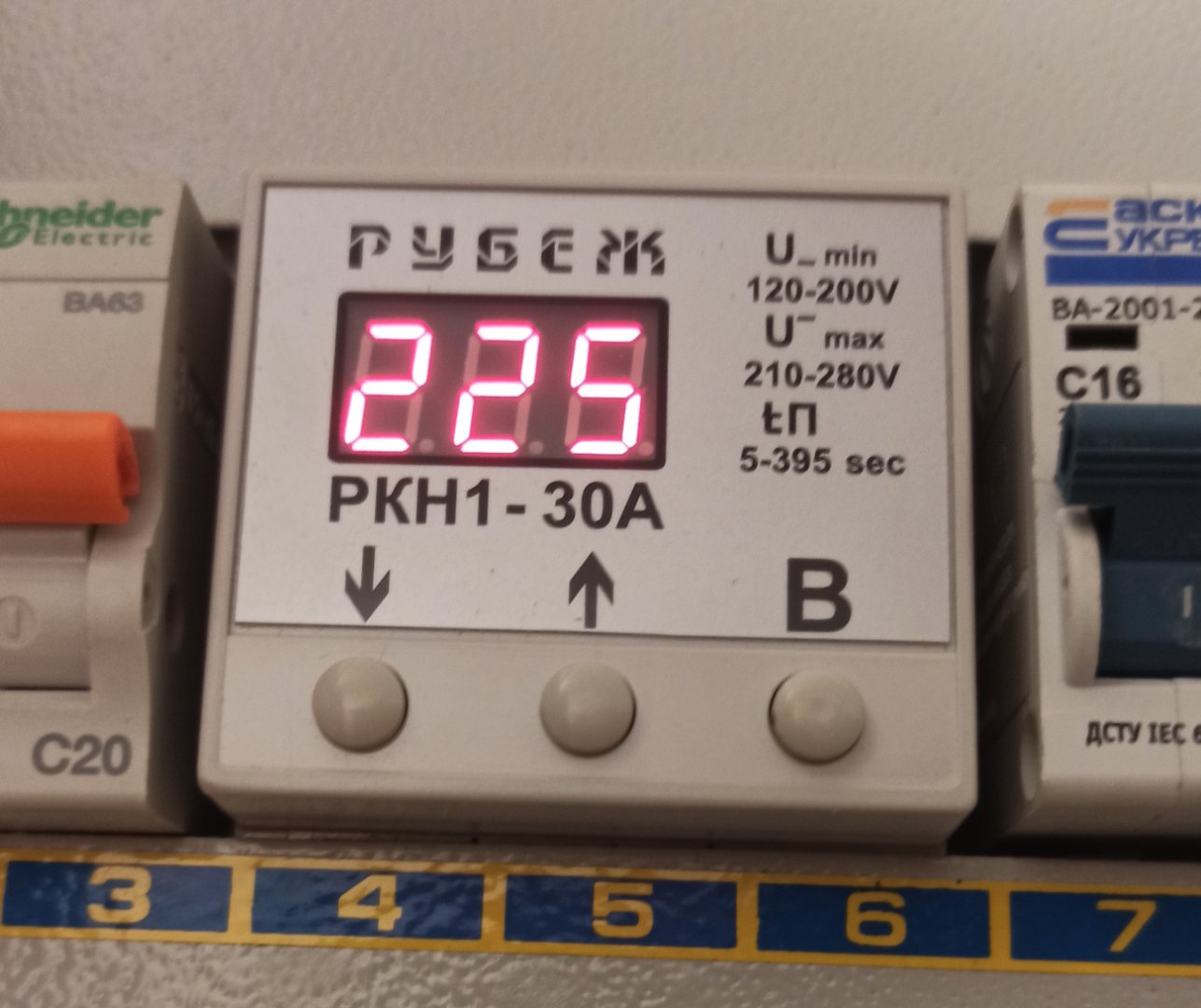

dimandjy
Сообщения: 16
Репутация: 29
Откуда: Зеленоград
Аудио система: На всем что излучает
Re: Посоветуйте блок защиты после розетки.
Сообщение dimandjy »
В щиток на даче поставил такой, работает отлично, когда срабатывает защита, мигает напряжение на табло, видно сразу проблему
https://star.aliexpress.com/share/share ... ocialShare
