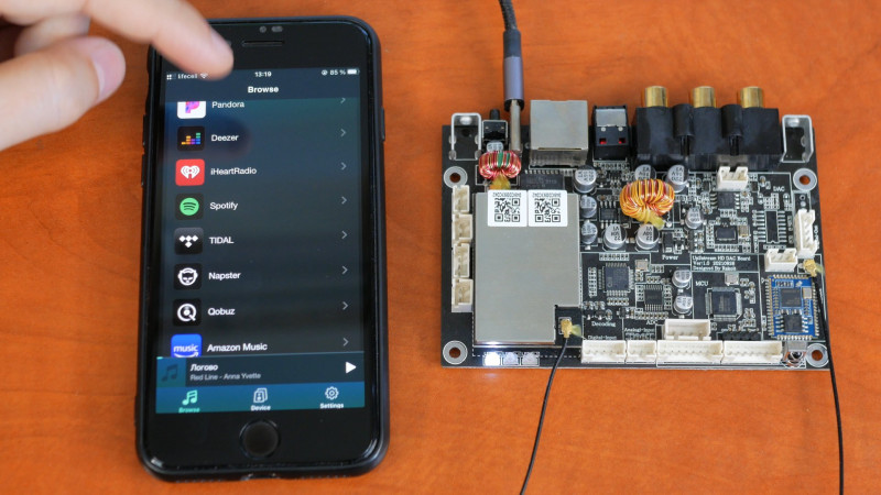

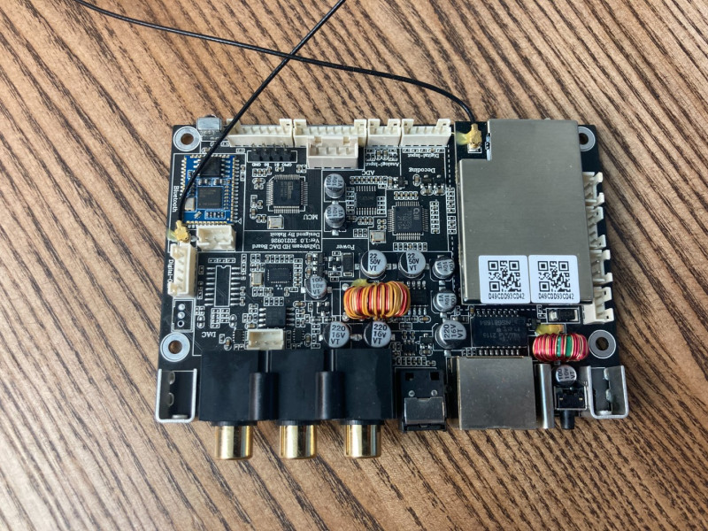

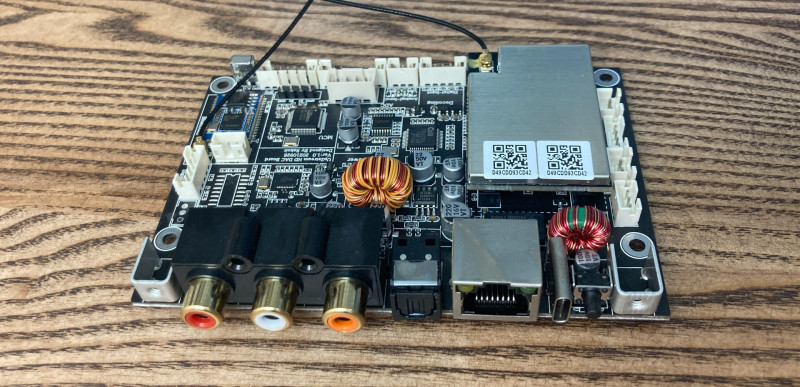

На тесте платка для воспроизведения потоковой передачи звука с таких сервисов как Spotify, Amazon Music, Deezer, интернет-радио, iHeartRadio, Napster и другие. К сети подключается по Wi-Fi или порт Ethernet.
Воспроизводит музыку с телефона через bluetooth или Airplay. Есть возможность мультирума.
Up2stream HD поддерживает высококачественный аудиовыход 192 кГц/24 бит на ES9038Q2M
Есть линейный, оптический и коаксиальный выходы, также на платке есть линейный и цифровой входы, возможность подключения пульта и экрана.
В общем посмотрим, послушаем как она звучит и что может.

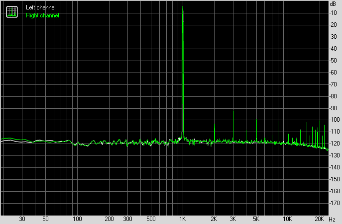

Делаю замеры программой RMAA через линейный вход и затем AirPlay, Wi-Fi и Bluetooth.
Платка прикольная и больше направленна на тех, кто слушает звук со стриминговых сервисов, типа включил и не заморачиваешься больше.

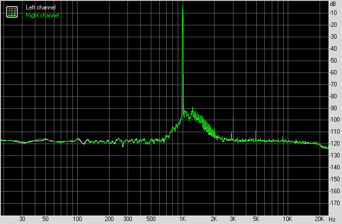

Продолжаю тесты
АЧХ хорошая, ровная, немного волнистая ближе к 20К, как известно это такой почерк мобильного чипа ESS 9038Q2M. Такая АЧХ получается если воспроизводить музыку по сети или через AirPlay в телефоне.
АЧХ при воспроизведении через Bluetooth очень даже неплохая, ровная, доходит практически до 17К и затем валится. Как для Bluetooth, это нормально.

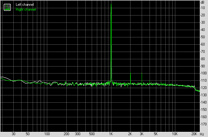

Замеры RMAA через линейный вход, гармонические искажения, 0.00277%
Подробный тест RMAA https://v-mire.net/wp-content/RMAA/Aryl ... 20ASIO.htm
Замеры RMAA через Wi-Fi, AirPlay, гармонические искажения 0.00509 %
Замеры RMAA через блутуз, гармонические искажения, 0.00241%
