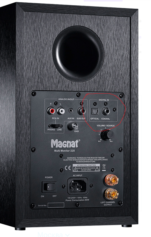

maks99009 писал(а): 17 июл 2022, 11:39 digital in это что такое ?-_-
вот это вот. Если мне гугель правильную картинку Ваших колонок подсказал.
При подключении через него оптическим кабелем фона точно быть не должно.
Ибо задействуется ЦАП, что внутри колонок стоит, а не в компьютере. Есть предположение, что люди, которые колонки эти придумали, возможно знали, какой ЦАП им лучше подходит, и его туда уже поставили.

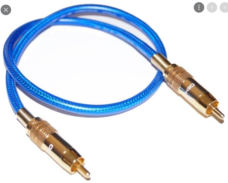

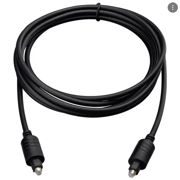

maks99009 писал(а): 17 июл 2022, 12:43 А какой кабель нужен что бы через коаксиал подключить?
Коаксиальный. Для оптики - оптический. :D

Материнскую плату менять необязательно. Можно на алишке usb to optical adapter купить

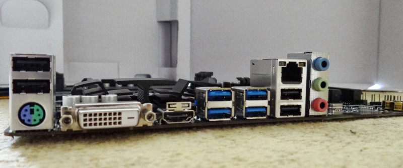

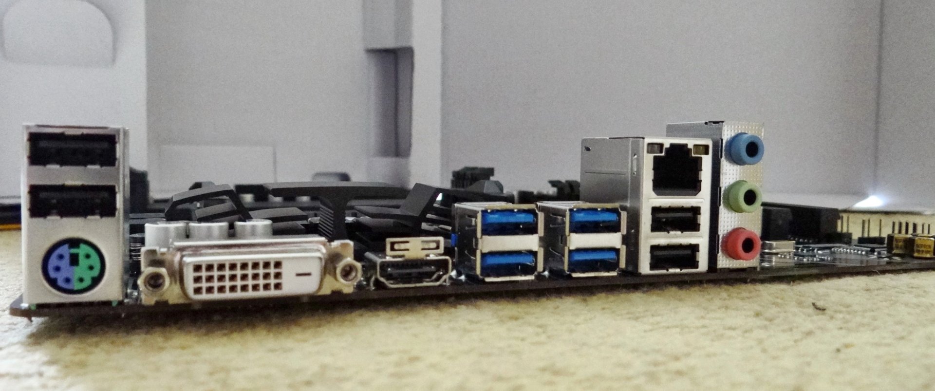

Разем на мат плате только джек 3.5 есть Gigabyte B450M DS3H

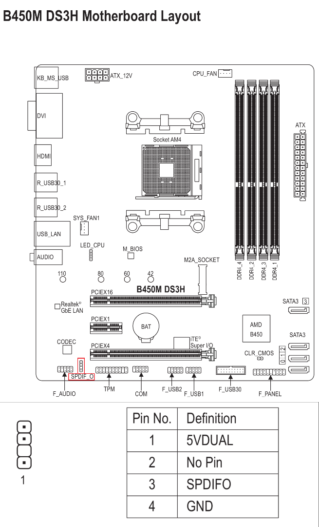

а ещё на материнской плате в виде штырей есть spdif. К ним надо припаять totx173 и вуаля. Ничего не надо покупать. Вроде б :roll:

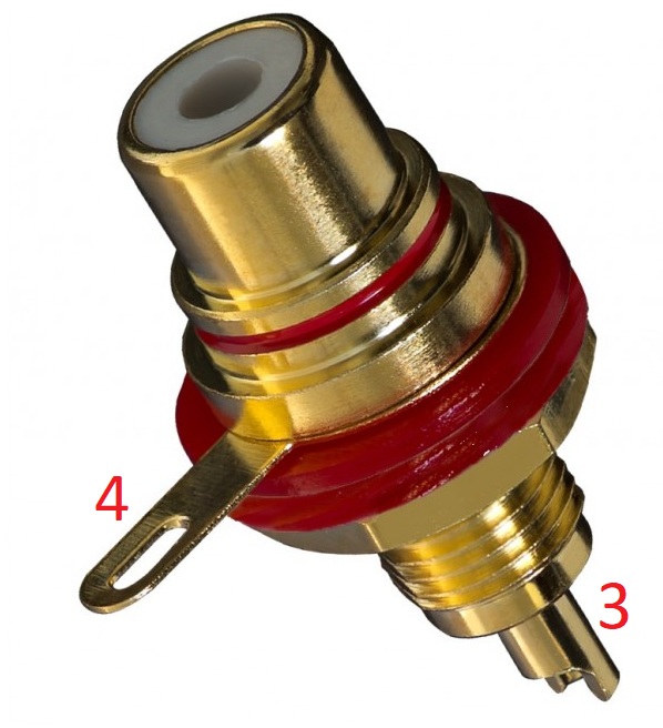

lgedmitry писал(а): 17 июл 2022, 20:47 а ещё на материнской плате в виде штырей есть spdif. К ним надо припаять totx173 и вуаля. Ничего не надо покупать. Вроде б :roll:
Действительно, есть штыри на SPDIF.
Подключаете RCA разъём к 3 и 4 штырьку, получаете coaxial OUT.
