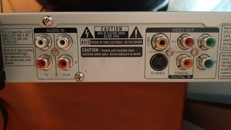

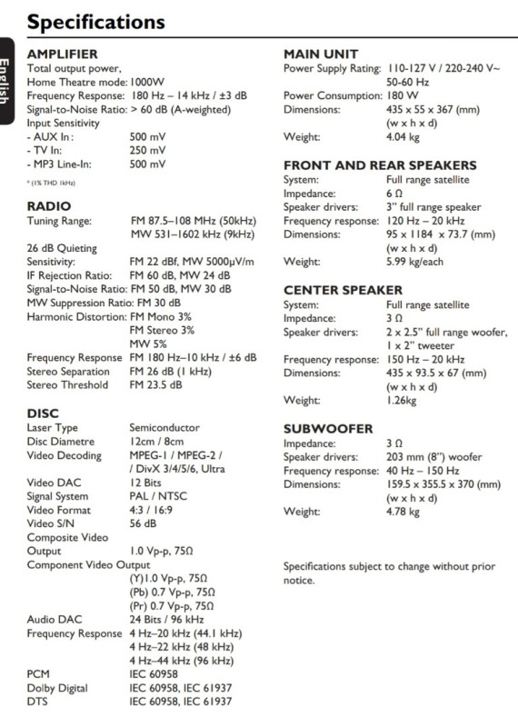

Объясните пожалуиста начинающему слушателью.
С пк фубаром через внешнии цап TOPPING D10 (Вход USB. Выход RCA LF тюльпаны, S/PDIF, COAX) подаю DSD64 DSD128 DSD256 фаили(стерео) на ресивер старенкого домашнего кинотеатра PHILIPS HTS 3548/51.
Соединение пк > usb>цап>rca тюльпаны>AUX ресивер.
Ресивер с поддержкои 96 khz 24 bit.
без поддержки DSD и hi-res.
Подскажите пожалуиста,при соединении в AUX ресивера я точно слушаю DSD стерео или что-то другое низкого качество?
при соединении AUX, в обход цапа ресивера проигрывается ли DSD прямо в динамики?
Разъясните Еще один момент.
Если этим же цапом при соединении в AUX ресивера подается 384khz 32 bit hi-res аудио сигнал то я точно слушаю hi-res?
при соединении AUX, в обход цапа ресивера проигрывается ли этот hi-res прямо в динамики?
При установке цапа с саита TOPPING скачал драивера и инструкцию для настроики фубар для этого цапа.
Инсталлировалось ASIO. А также управление цапом где есть возможность устоновки DOP или NATIVE.
Все установил по инструкции.
Музыка заиграла.
Я сомневаюсь только в моем домашнем кинотеатре, по этому и спрашивал про AUX вход в ресивер.
Что он там вытворяет?
Если не трогает нечего получаю ли я DSD или ресивер своим цапом что то морочит?
Спасибо.

Как несведущи в этом вопросе хочу понят Какого качества музыку я слушаю ,не поддерживающии DSD и hi-res формати ресивер моего домашнего кинотеатра выдает ли с внешнего цапа через AUX вход DSD или например hi-res 384Khz 32 bit фаил.

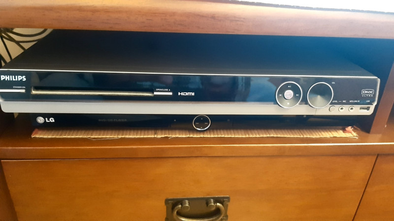

- Репутация: 315
Re: воспроизведение DSD с пк
Судя по тому, что я вижу - 48PCM, у Вас на ЦАП поступает не DSD. Скорее всего, Вы не настроили в Вашем программном плейере чистый выход DSD. В данный момент Ваш плейер конвертирует DSD в
PCM поток, с частотой дискретизации 48кГц.

Нет нет это фото моего цапа из интернета. А у меня с настроиками все ок. Всегда показывает то что воспроизводит.
