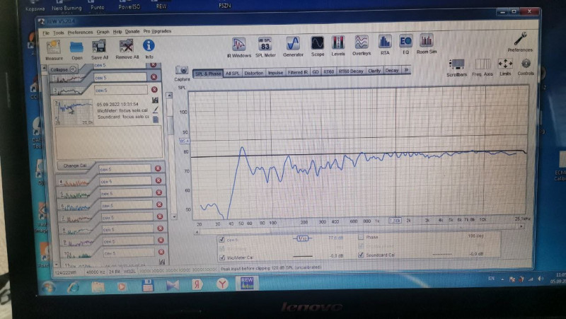

В итоге, получилось весьма недурно, но был ряд недостатков - всплеск на 4.5кгц и провал на 8кгц.

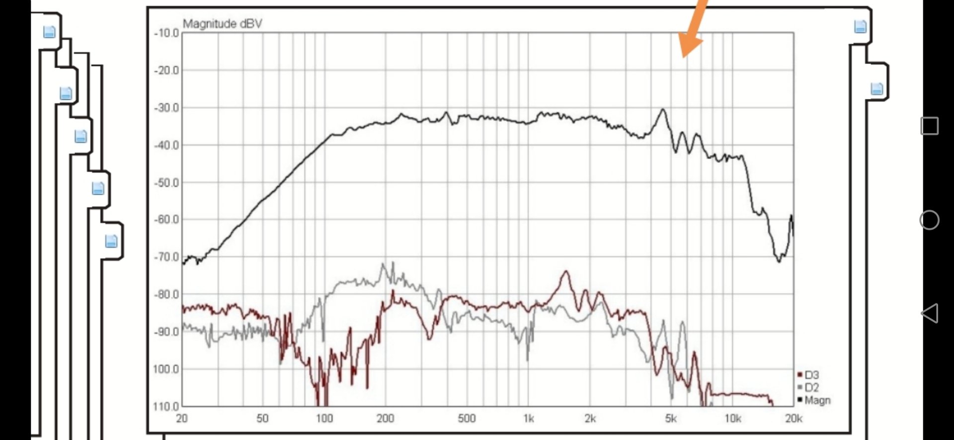

Более детальный анализ показал следующее, что asalab Mb1602.8 имеет чуть более высокий всплеск на 4.5кгц,чем по дш и не так хорошо режется фильтром, как указано в дш, а ленточник имеет околонулевую индуктивность и фильтры выше первого порядка не работают.
А это, что обещает дш:

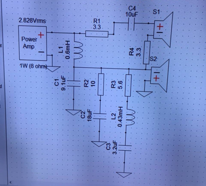

Параллельный классический фильтр с наскока показал результат хуже, чем последовательный.
В итоге, решили не тратить время и вернулись к варианту последовательного фильтра.

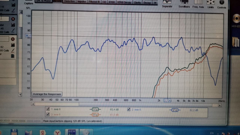

Но и с ним был ряд проблем, горб 4.5кгц от мидбаса не давал хорошо состыковать твиттер.
Был добавлен режектор, который давил хорошо этот выброс, немного пересмотрен фильтр.

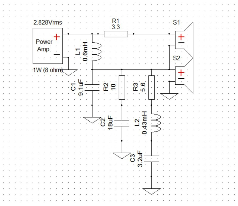

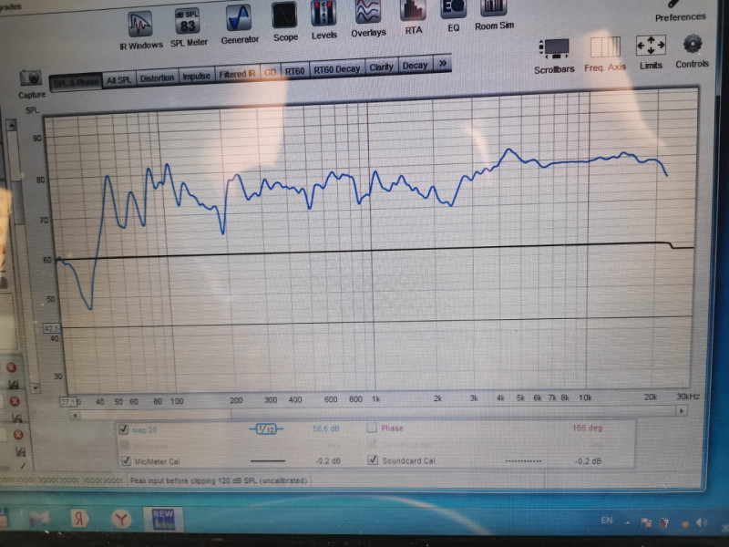

Получился такой вот результат, но опять же, звук был не лишен проблем, слишком яркая середина имного высоких.
Показал фильтр приятелю, он отметил, что этот фильтр вышел странный, где не правильно порезан твиттер.
Пришлось, озадачить этим вопросом человека, который мне помогал с построением фильтра.
В итоге, был предложен следующий вариант фильтра, который нормально резал твиттер, а также снижал его громкость.

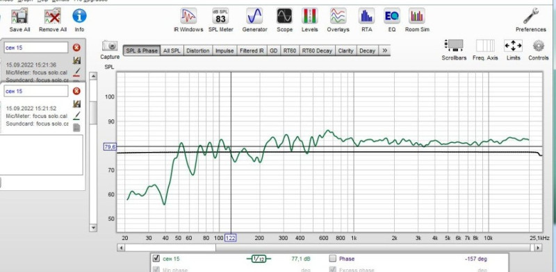

Замер ачх и прослушивание показали, что был получен вариант близкий к нужному или даже эталонному.
Установка ближе к стене естественно поднимает уровень нч, но при этом нет гипертрофированного бубнения.
