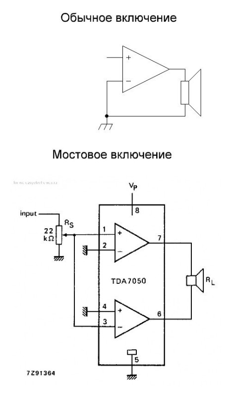

Этот недокоммутатор можно использовать (условно) для усилителей, у которых минусовой выход связан с общим проводом. Ayuma A08 сделан по мостовой схеме. Возможно и Pioneer.
Чтобы исправить ситуацию, нужно поставить ещё такой же переключатель на минусовые клеммы и обеспечить их синхронную работу. Или применить галетник на 4-е направления.

Усилитель можно подключить по обычной схеме, где нагрузка подключается одним концом к выходу, другим к общему проводу. С двумя такими усилителями, данный коммутатор работать будет. Но при этом образуется дополнительный земляной контур, что не есть хорошо.
В А08 стоит TPA3255 имеющая 4 УМЗЧ. Для увеличения мощности, усилители включены мостом. Т.е. нагрузка отвязана от общего провода. Если второй усилитель выполнен по обычной схеме, то «холодные» выходы обоих каналов TPA3255 замкнуться через коммутатор и общий провод второго усилителя. Кроме этого, через межблочные кабели эти выходы соединятся с общим проводом А08. А это минус питания.
Что будет если второй усилитель тоже мостовой, сказать трудно. Но лучше не испытывать судьбу и сделать правильный коммутатор.
