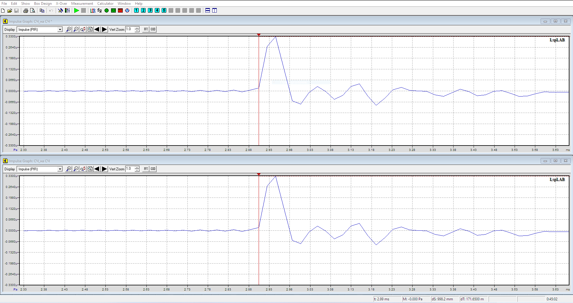

Я это определяю по одинаковому времени прихода импульса от правой и левой АС, сдвигая микрофон. Если после этого микрофон немного сдвинуть в сторону, прибавки в 6дБ во всём диапазоне не будет. Разное время прихода звуковой волны приводит к интерференции. Интерференция на СЧ и ВЧ даёт эффект «гребенчатой фильтрации», когда при совпадении фаз будет рост АЧХ, а в противофазе образуется провал. На НЧ такого не происходит вследствие большой длины волны. Ну сдвинуться фазы на 5-10 °, прибавка составит не 6дБ, а скажем 5,5.
