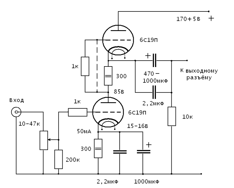

Добрый день.
Импеданс наушников может быть любой. Но от его величины зависят требования к усилителю, в особенности - ламповому.
Максимальная мощность наушников указывается в документации на них. Желательно, чтобы мощность усилителя не превышала эту величину (иначе - риск выхода наушников из строя при случайно выведенном на максимум регуляторе громкости).
Высокоомные наушники (такие, как у вас имеются) менее требовательны в случае лампового усилителя. Усилитель может быть без выходного трансформатора. Вот схема.
В указанном напряжении питания (вверху схемы) "недопечатка" - там должно быть 170±5 вольт. Резистор номиналом 1 кОм со штриховой линией рядом - может быть закорочен при пробном прослушивании, если не будет самовозбуждения ("звона" или "свиста").
Если же будет желание сделать "по максимуму", то вот описание недавно сделанной конструкции (схема в первом сообщении):
viewtopic.php?t=1193
Будут вопросы - задавайте.
Успеха вам!
