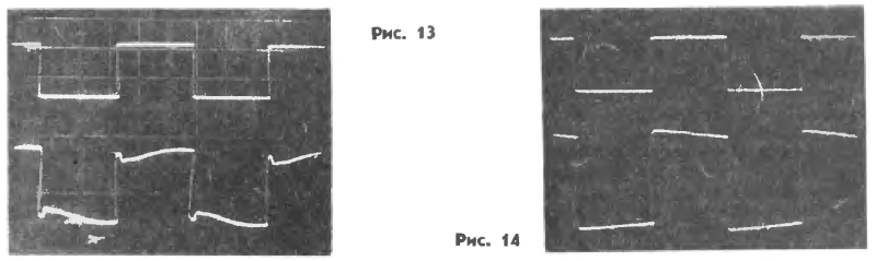

Я когда то делал Суховский компенсатор сопротивления акустических проводов. В статье приводились осциллограммы прямоугольного импульса на клеммах АС, с выключенным и включенным компенсатором. 20м провода сечением 0,5мм2.
У меня провода были 3м 1,5мм2. Измерений никаких тогда не делал, но явственно ощущалось улучшение звука в атаке баса.

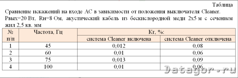

Вот тут, уже есть измерения THD
https://datagor.ru/amplifiers/chipamps/ ... istem.html
