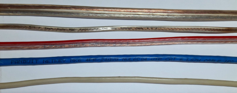

в мене підключена одескабель loudspeaker 2*1.5мм2. кажуть , що це початковий рівень і дуже хріновенький шнурок.
особисто я не дуже вірю у вплив кабелів на звук, але а раптом щось дійсно зміниться? який краще взяти? не дуже дорогий , в межах адекватності.

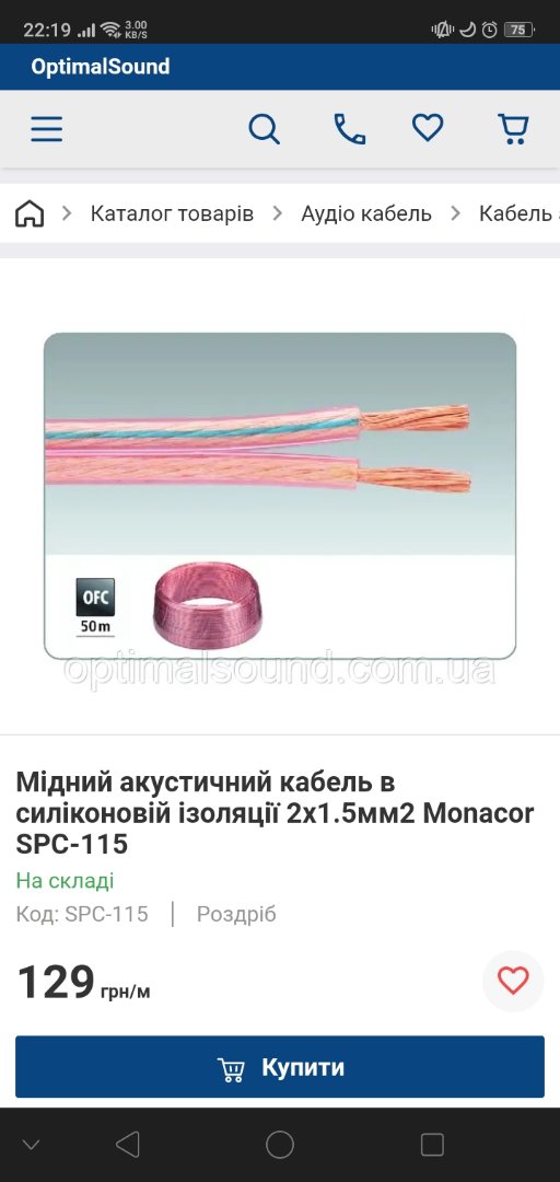

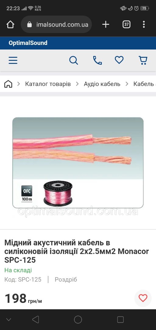

Монакор - це бюджетний якісний кабель і більше нічого особливого.

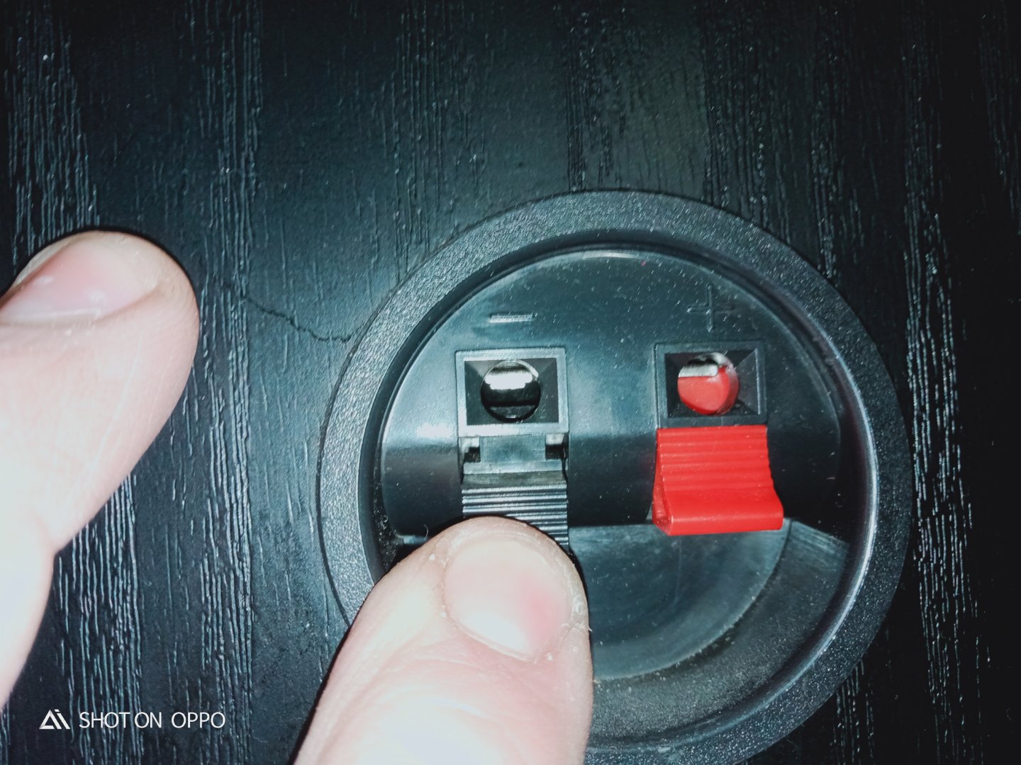

Не знаю як вона звучить, але на ній пружинні клемми для акустичного кабелю.
В пружинні клемми більше 1,5мм кв зазвичай не лізе.
клеми замінити взагалі не проблема. а грає вона досить таки приємно. з jlh 1969 чи 2005 просто прекрасно.

хоча клеми в s110 досить таки потужні. тугі. 2.5мм2 я думаю влізе. спробую вставити якийсь пвс .

2.5мм2 влазить нормально.

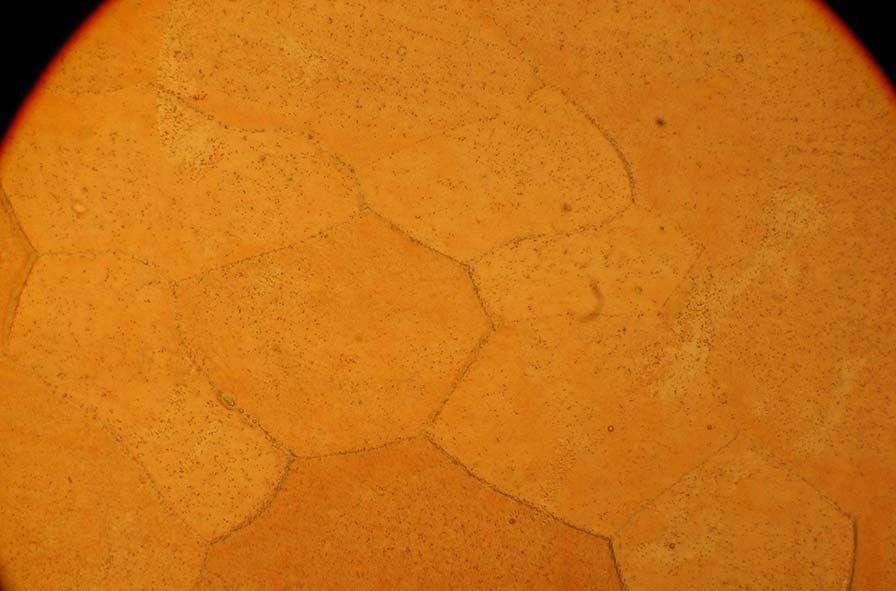

Що таке є монокристалічна мідь? А щоб далі не флудити — монокристал не можливо ні зігнути ні якось по-іншому деформувати. Аб-со-лют-но.
