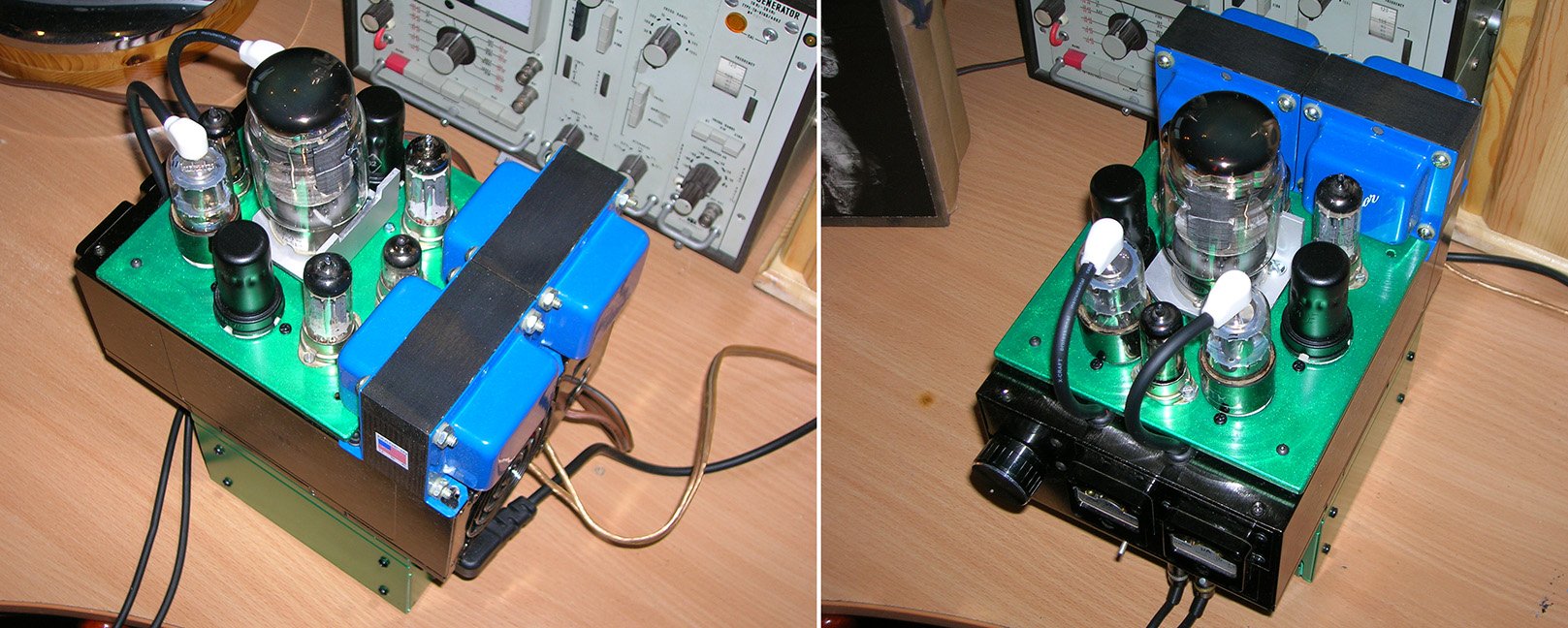

Получилось это незапланированно. Да… странноватое начало, но бывает и так.

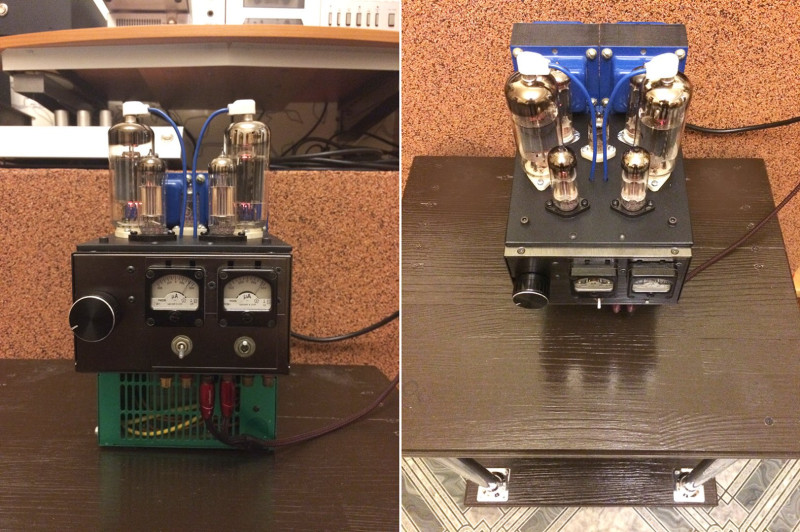

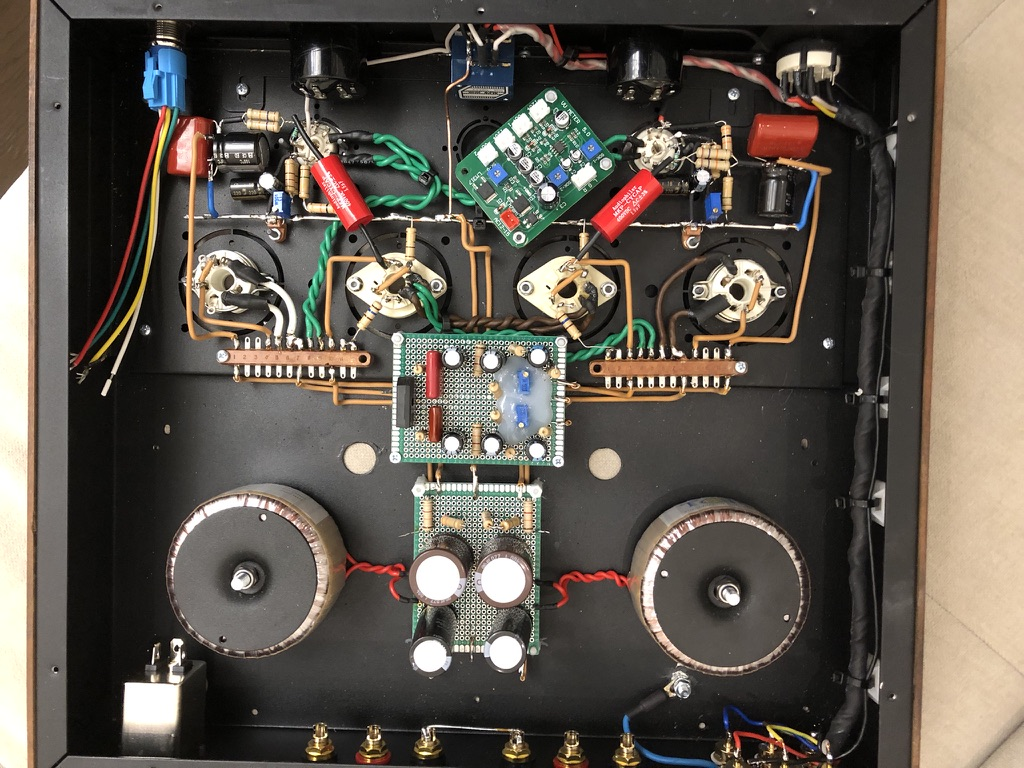

В свое время (в 2015 году) я сделал весьма компактный усилитель на мощном двойном триоде 6528А (6Ж6С + 6Ж4 + 6528А, питание EZ81 и 6Х2П).
Работал он у меня очень много (почти ежедневно) как околокомпьютерный. И, вот, решил я проверить – насколько «уплыли» режимы ламп за 7 лет.

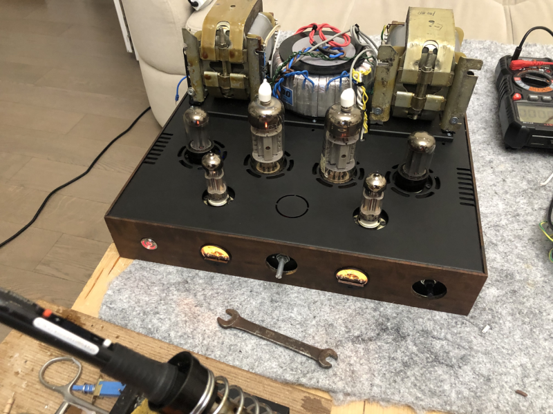

Открыл корпус … и уставился внутрь… Из-за тесноты корпуса и близкого расположения «прожорливых» ламп, от обусловленной этим высокой температуры ПВХ-изоляця на проводах «остекленела/задубела» и во многих местах осыпалась. Сижу на стуле и смотрю на голые провода…
Решил всю схему перенести в более просторный корпус (а режимы ламп никуда не «уплыли» за это время).
Но что делать со старым тесным корпусом? Решил собрать в нем что-нибудь на менее «прожорливых» лампах и не такое «напиханное».

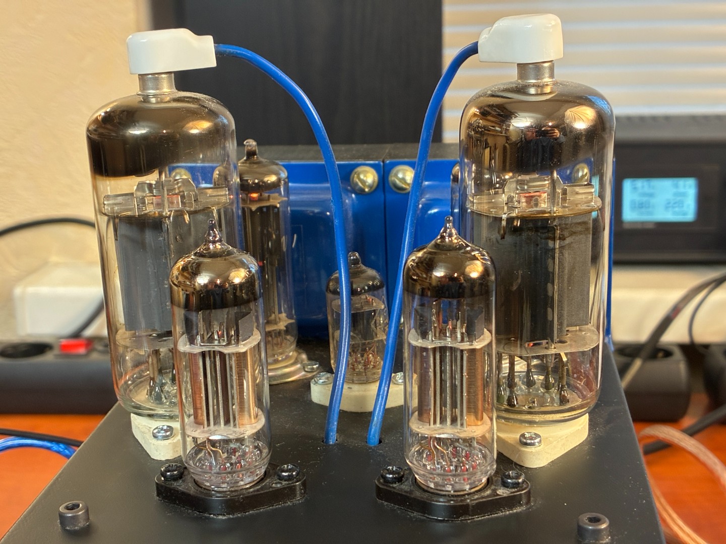

Среди прочего, было у меня несколько штук из числа ламп для блоков строчной развертки телевизоров – 6П44С и 6П36С. Когда-то я с ними из любопытства экспериментировал, но законченные конструкции не делал – значит можно в этот раз попробовать. В первый каскад выбрал недавно полюбившиеся мне пентоды со вторичной эмиссией 6В1П в триодном включении (усиление 45-47 при шунтированном катодном резисторе и 35-36 при нешунтированном).
Собрал схему с 6П44С, настроил режимы. Слушаю. Сначала понравилось. Но через минут 10-15 ощутил какую-то излишнюю громоподобность баса и «бледность»/«невзрачность» ВЧ. Проверил АЧХ усилителя – все ровно с 30 Гц до 18 кГц (выше и ниже – незначительный плавный спад, что естественно из-за небольшого размера выходных трансформаторов и умеренного секционирования первичных обмоток).
В недоумении заменил 6П44С простым «перетыком» на 6П36С (цоколевка совпадает), чуть подстроил токи покоя… И все стало на слух комфортно и адекватно. Ни «долбежного» баса, ни «смазанных» тарелочек. Понял – это тот случай, когда у лампы (6П44С) неподходящая звуковая сигнатура. Так специалисты старших поколений называли свойства ламп, когда, например, лампы даже одинакового наименования разных производителей в одной и той же схеме звучат по-разному.

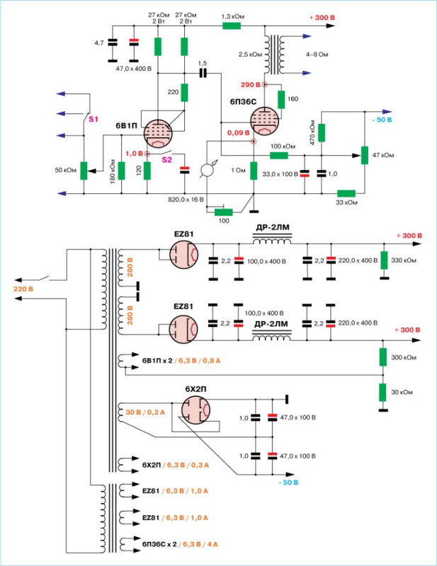

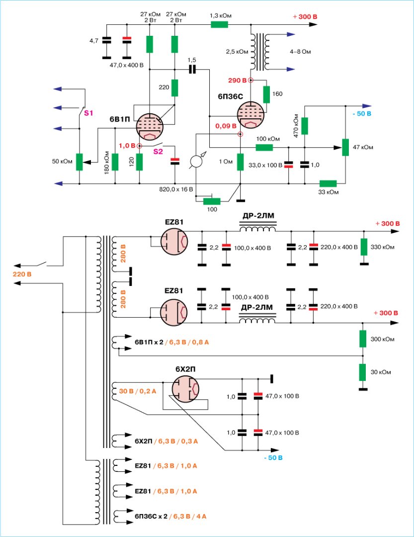

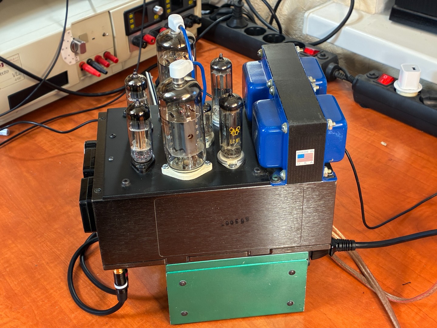

Итак, оставил 6П36С. Вот схема. Собственно – ничего необычного. Из особенностей:
- три входа – два переключаемые и ещё один после переключателя (если используется только один источник и нет необходимости в переключении входов)
- возможность отключения шунтирующих катодные резисторы конденсаторов в первом каскаде (умеренно меняется выходная мощность и характер звучания из-за включения/отключения местной ООС)
- индикация величины тока покоя ламп выходных каскадов (не разбирая корпус, можно судить о том, что пришло время подстроить режим или заменить лампу)
- независимые однополупериодные выпрямители анодного питания в каждом канале
- возможность работы с акустическими системами сопротивлением 4 или 8 Ом без переключения клемм.

Цікаво, як змінюється звучання при вкл-викл. конденсатора в катоді вхідної лампи?
- Сообщения: 1313
- Стаж: 7 лет 4 месяца
- Репутация: 889
Re: Триодный однотактный 6П36С + 6В1П
Змінюється вельми відчутно (хоча и не радикально/катастрофічно).
Окрім збільшення або зменшення гучності, при увімкнених конденсаторах звук об’ємніший та прониклівіший, при вимкнених конденсторах - звучання більш прохолодне й, так би мовити, відсторонене.

Отож, місцевий зворотній зв'язок для вхідної лампи більше шкодить (в багатьох випадках)... В мене подібна ситуація була з 6Н1П. В своєму підсилювачі на 300В був вимушений прибрати конденсатор з катоду, щоб трохи зменшити її підсилення, а інші лампи сильно програвали одиничці в тембрах (а це, на мою думку, її сама сильна сторона). Однак звучання стало якимсь нудним. Навіть позіхати почав, коли довго слухав...

давно хотів щось зібрати на 36-ій лампі. та ніяк руки не доходили. і тут ваша схема. не складна. 6п36с є три штуки. 6в1п ніколи й не бачив, та вже знайшов на olx. куплю. не проблема.
лише одне питання. я помітив що ви скрізь в свої виробах ставите кенотрони. це додаткові складнощі у вигляді додаткових обмоток на силовому трансі, самі лампи, дроселі... звісно, все це можна замінити сучасним фільтром на мосфеті. так. це порушує лампову сигнатуру, а от і питання:
кенотронне живлення якось позитивно впливає на звук, чи це просто естетика?
використання напівпровідників згубно вплине на атмосферу звучання?

Дякую вам за інтерес до теми і вітаю ваш намір зробити аналогічну конструкцію.
Щодо кенотронного випрямлення, то тут можу сказати, що його вплив на звучання сприймається cуто індивідуально. Я чітко чую різницю із напівпровідниковими схемами випрямлення струму. І чую різницю при використанні також і різних кенотронів. Є люди, які не чують. Мій друг з неабияким досвідом лампового аматорства використовує виключно діоди Шотткі.
А деякі видатні розробники із далеких заморських країн для однотактових підсилювачів використовують виключно прямонакальні кенотрони. Отже, тут вам відповідь надасть лише власний досвід прослуховування різних варіантів.
Проте впевнено скажу, що заміна кенотронів на напівпровідникові діоди “катастрофи” не зробить. А от, що важливо, так це те, що в даній схемі виграшним є використання окремих однопівперіодних випрямлячів для кожного з каналів підсилювача.
Що ж стосується фізичної природи відмінностей звучання при кенотронному випрямленні, то справа, зокрема, у відсутності у них притаманних напівпровідникам явищ перемикання і миттєвого зворотного струму (перехідні процеси).
І, на додаток - при кенотронному випрямленні сама собою забезпечується плавна поява анодного живлення, що збільшує ресурс ламп схеми взагалі.

ще два питання. силовий транс самі мотали, чи взяли готовий?
а головне питання: який у вас вихідний трансформатор? на базі якого заліза мотали чи знову ж готовий заводський?

Силові трансформатори (їх два, з огляду на те, що один потребуємої потужності не помістився би у корпус) намотував сам.Ramirez10 писал(а): 19 фев 2023, 18:31 ще два питання. силовий транс самі мотали, чи взяли готовий?
Вихідні трансформатори готові - EDCOR GXSE15-4-2.5K, що для мене є виключенням, оскільки зазвичай намотую сам, але ці подарував син, і вони за розмірами як раз підійшли для цього проєкту у компактному корпусі.

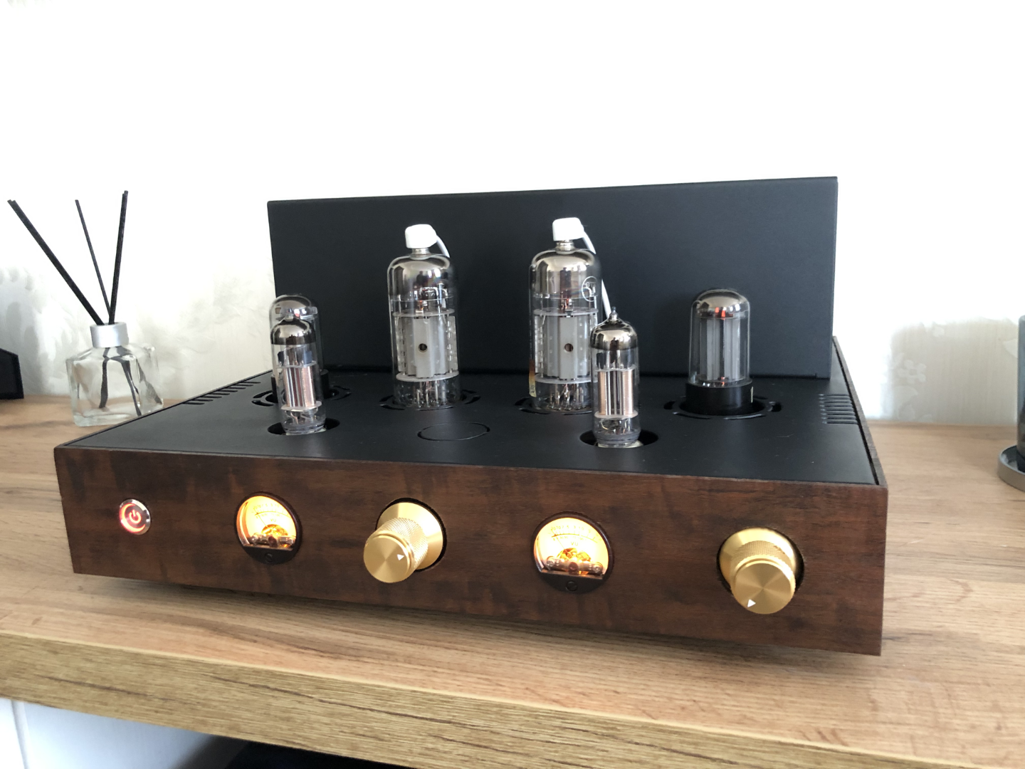

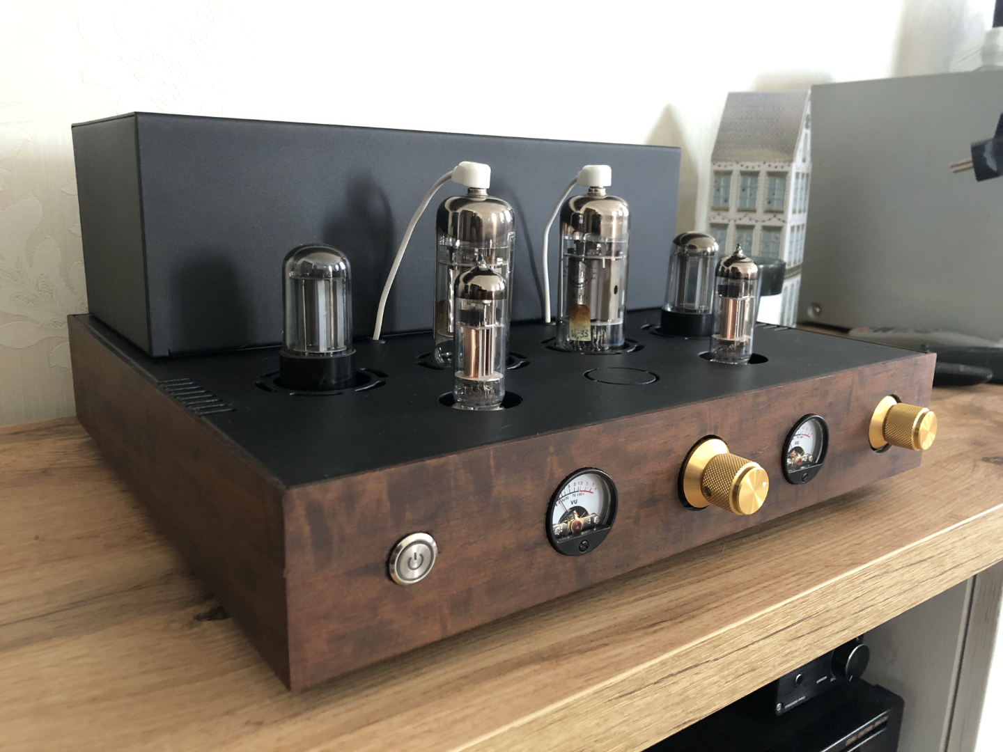

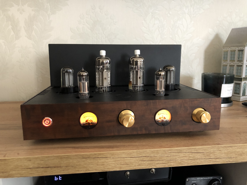

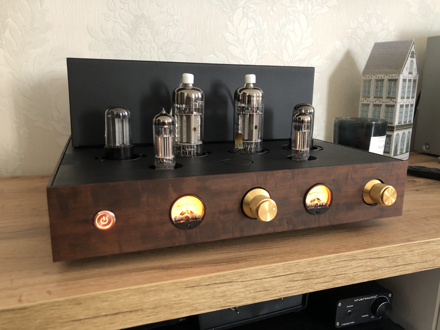

Всем Привет!
Начну свой пост с слов БЛАГОДАРНОСТИ:
Благодарю Дмитрия за авторскую схему, отзывчивость, открытость, рекомендации и советы
Так же за незаменимую помощь с выходными трансформаторами!

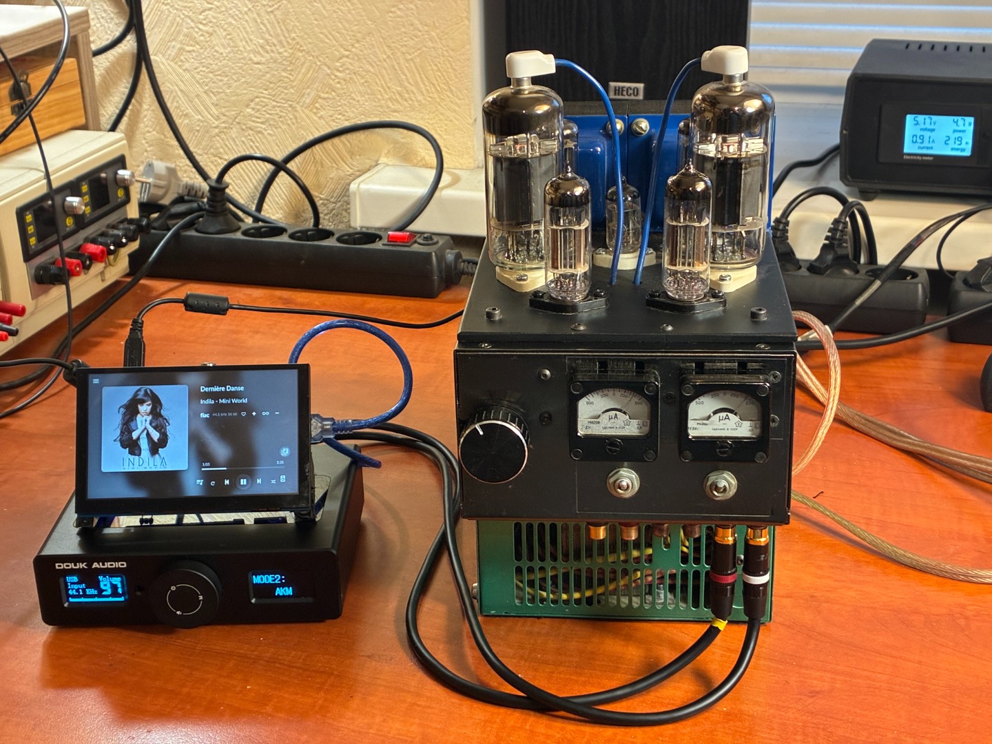

Это мой второй проект, который собран по рекомендации, советам и поддержке Дмитрия
откровенно говоря, занял он намного больше времени, чем ожидалось
изначально долго ждал силовой трансформатор с нужными мне параметрами, позже я в пылу страти к идеалу испортил шасси, что, в свою очередь, стало причиной обшивкой корпуса деревом по периметру. В результате, это только улучшило конечный внешний вид)

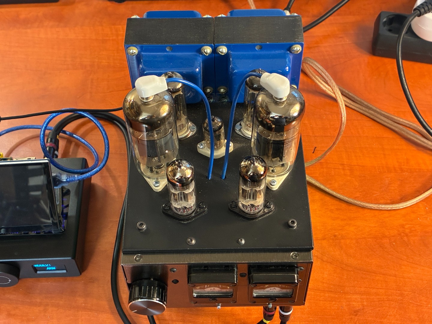

6В1П + 6П36С в триоде
результат - НЕВЕРОЯТНЫЙ!
звук живой, открытый, объемный, глубокий, чистый....
До этого у нас был двухтакт, 6Н9С+ 6П3С, но по семейным причинам он уже у наших друзей.
Когда на его место стал JLH 2003 жена сказала - выключи это мучение) И сделай живой звук)
Желание Благоверной - Закон, посему за работу!
Результат:
По сравнению с двухтактом, он просто другой, очень сложно сказать и описать словами внутренние ощущуения и эмоции, но это потрясающий результат!
Он не хуже и не лучше, для себя я сделал вывод что дома должно быть ДВА (PP и SE)
Прекрасная схема, 6В1П просто удивили своей чуствительностью и отзывчивостью!
Единственное что я добавил от себя - это регулируемый резистор в катод 6В1П для точной регулировки смещения
Это тот самый момент, когда абсолютно не хочется ничего замерять!
Он Прекрасен!
Слушай и наслаждайся!
Позже, конечно, сниму выходные данные, НО! Это ВТОРОСТЕПЕННО, поверьте!

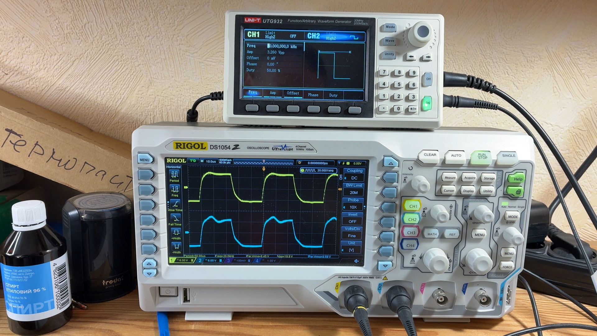

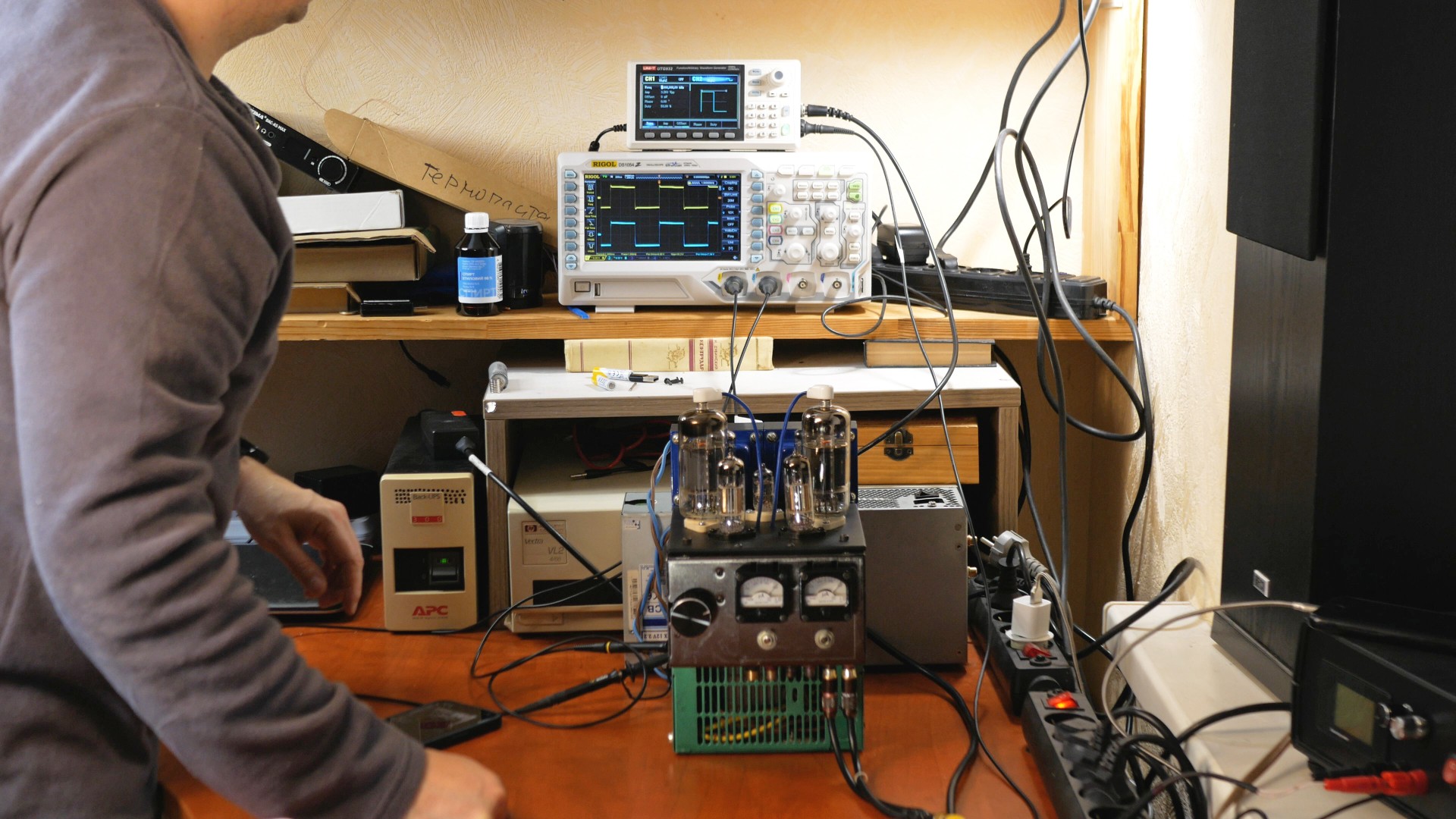

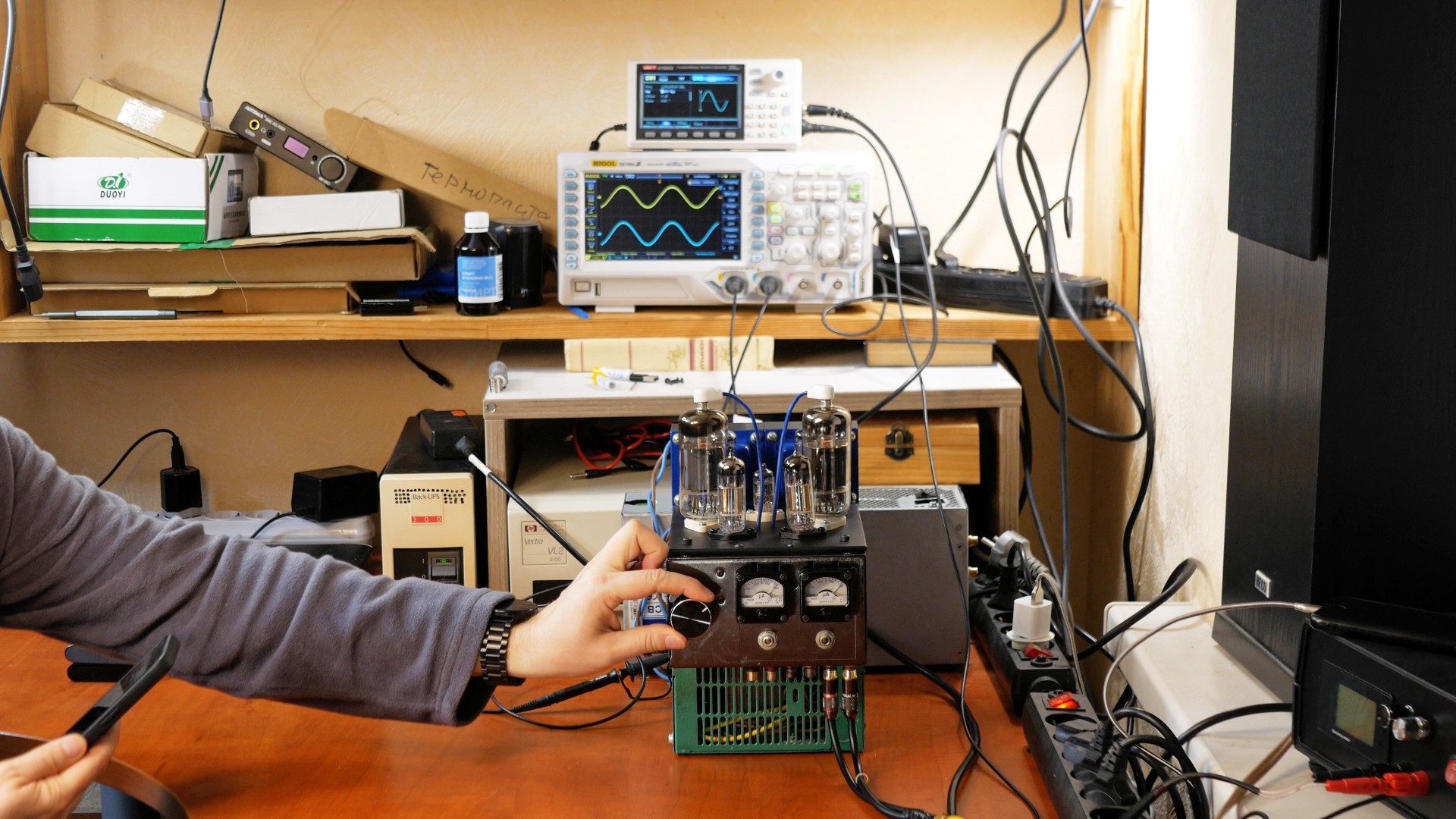

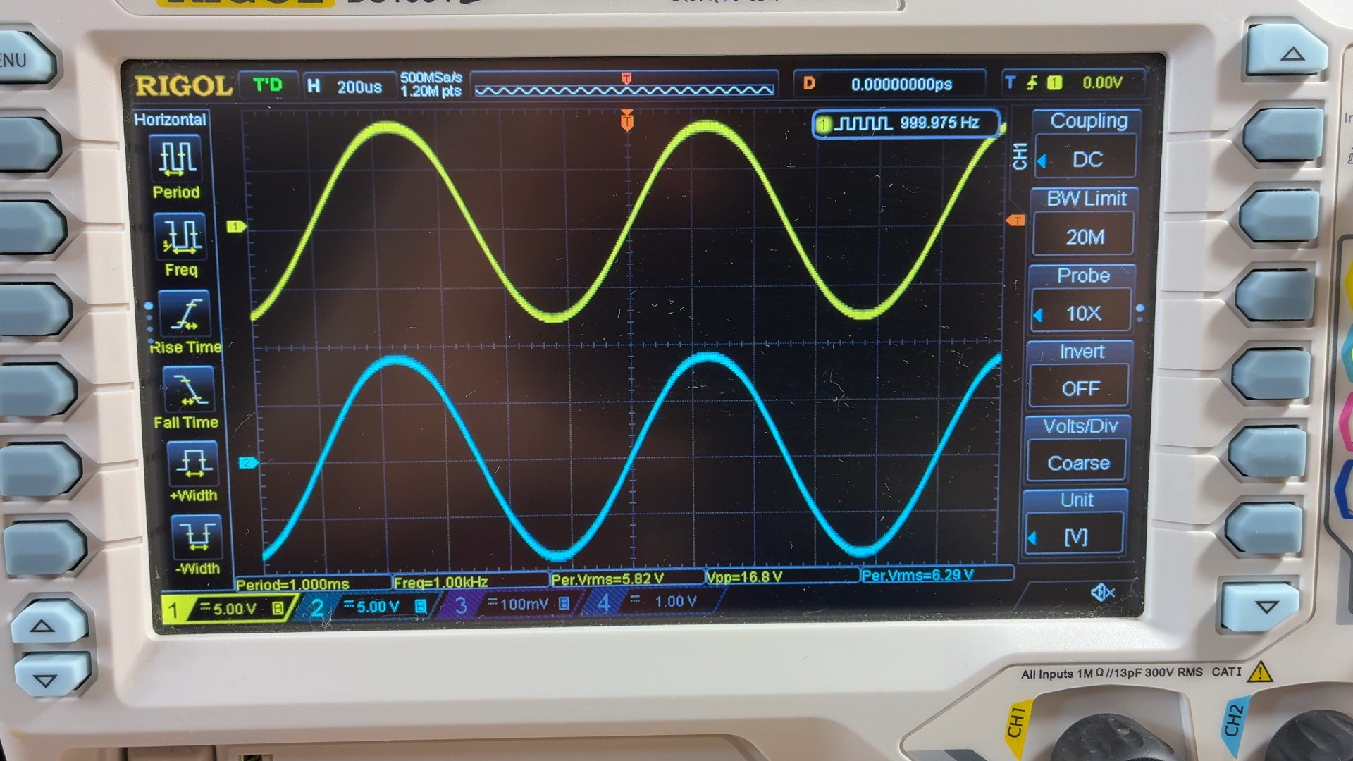

единственное, что сделал- это проверил синусоиду и мощнось
на этапе прогрева 8,5 Вт 8 Ом и 9 Вт 4 Ом. Но это все еще очень сырое, и я уверен что возможно больше. Хотя не уверен что это нужно, здесь важнее именно звучание!
Еще раз искренние слова БЛАГОДАРНОСТИ Дмитрию!

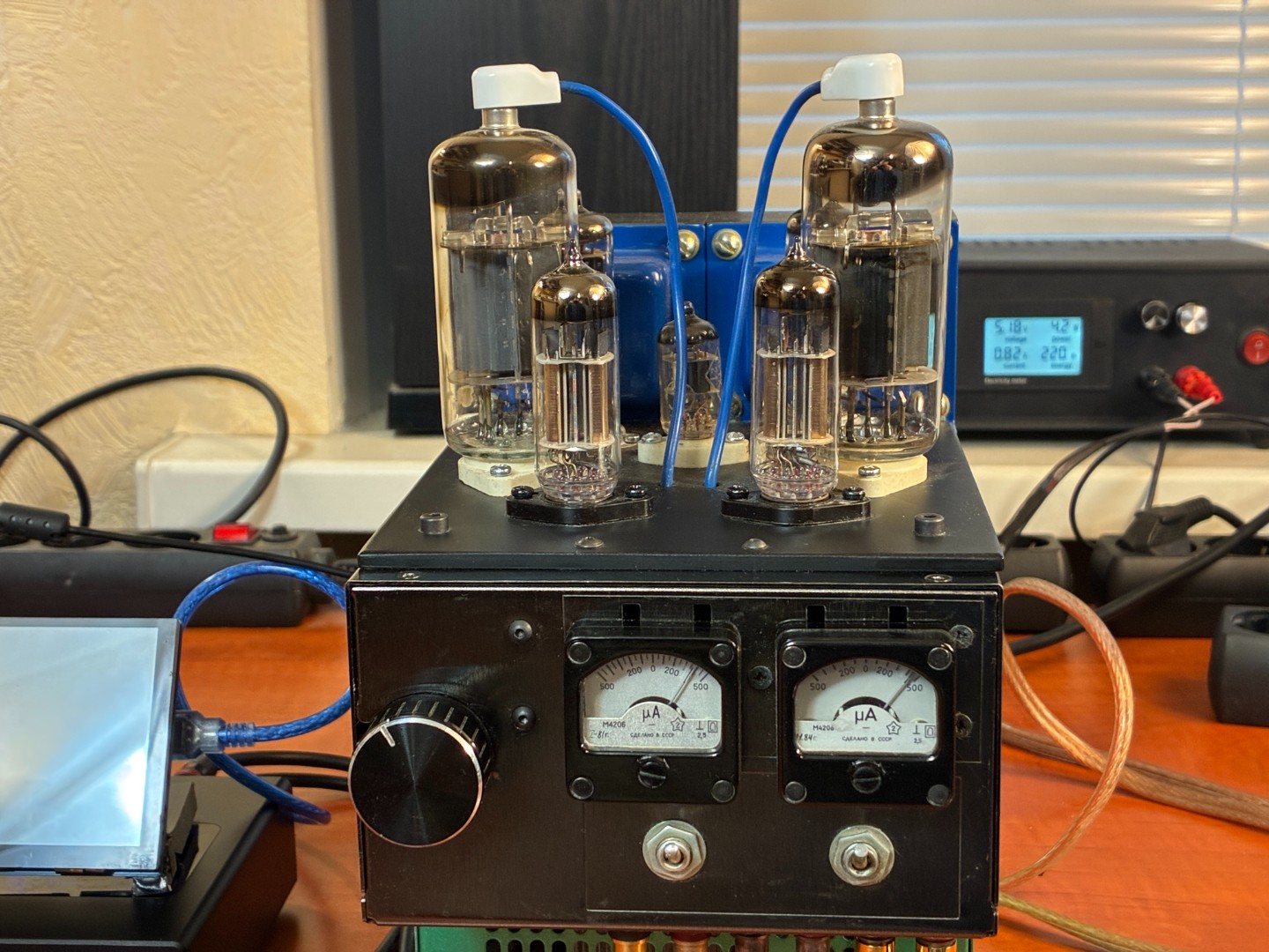

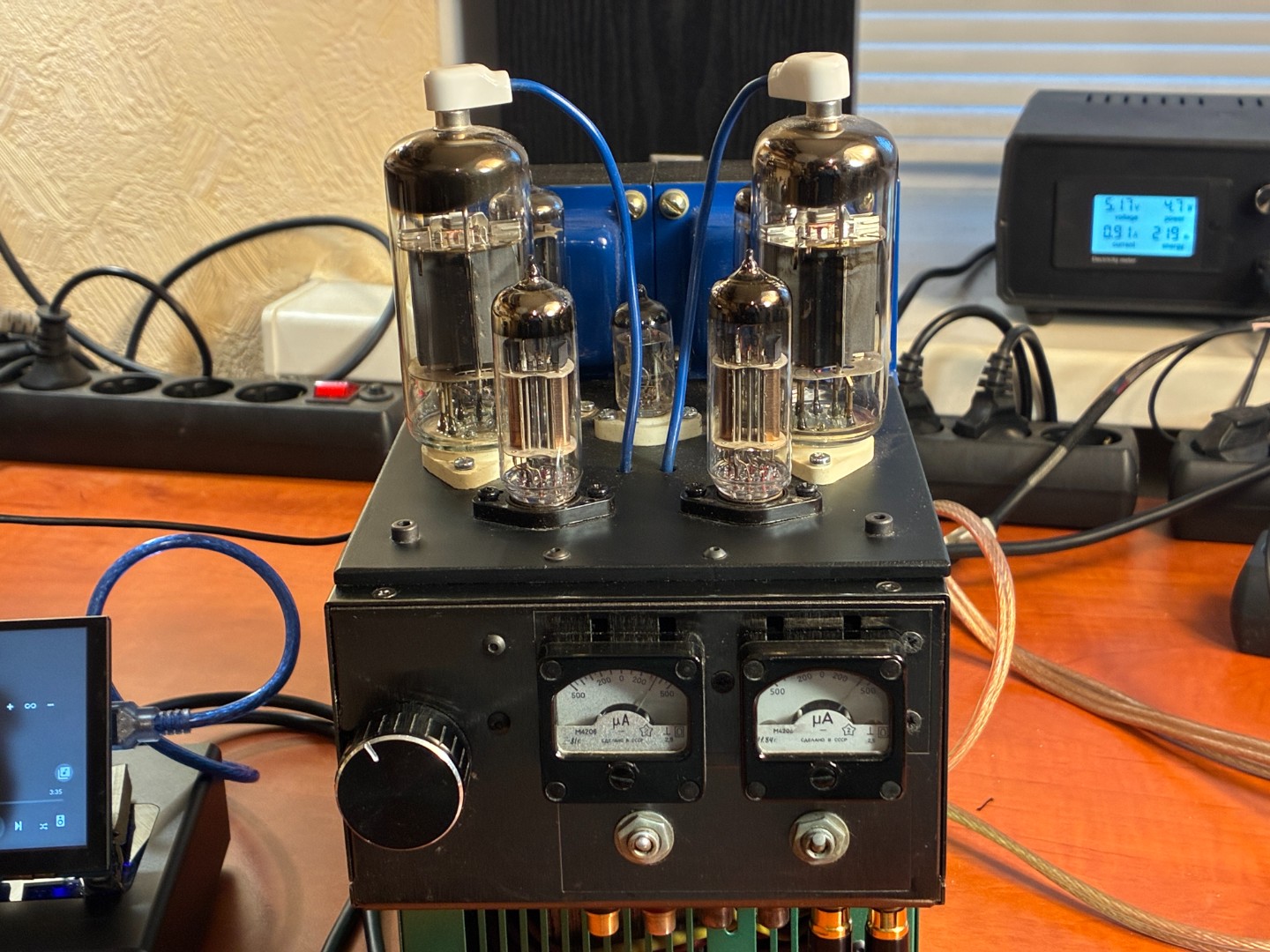

Еще пару фото к дополению...

- Сообщения: 4385
- Репутация: 2930

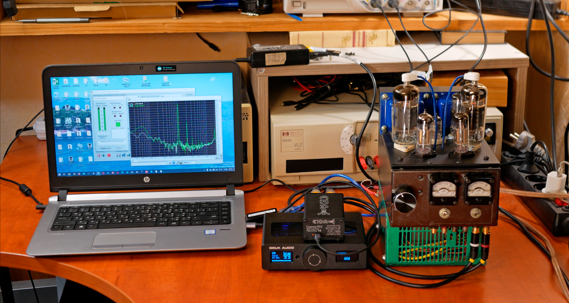

Попросил LinuxManiac выслать для тестов свой ламповый усилитель. Сделан конечно оригинально. Внизу корпус компьютерного блока с трансформатором. Сверху выходные трансформаторы и лампы.
Послушаю, протестирую. Такой интересный аппарат получился.
- Сообщения: 1677
- Стаж: 7 лет
- Репутация: 304
надо б что-то приличное вместо мышиного хвоста на питание воткнуть. Иначе духовные люди не поймут

Я думаю мощность можно и на резисторе) Остальное на колонках.
- Сообщения: 4385
- Репутация: 2930
Замеряем мощность усилителя.
На нагрузке 4Ом получилось 7.3 Вт
На нагрузке 8Ом получилось 5 Вт

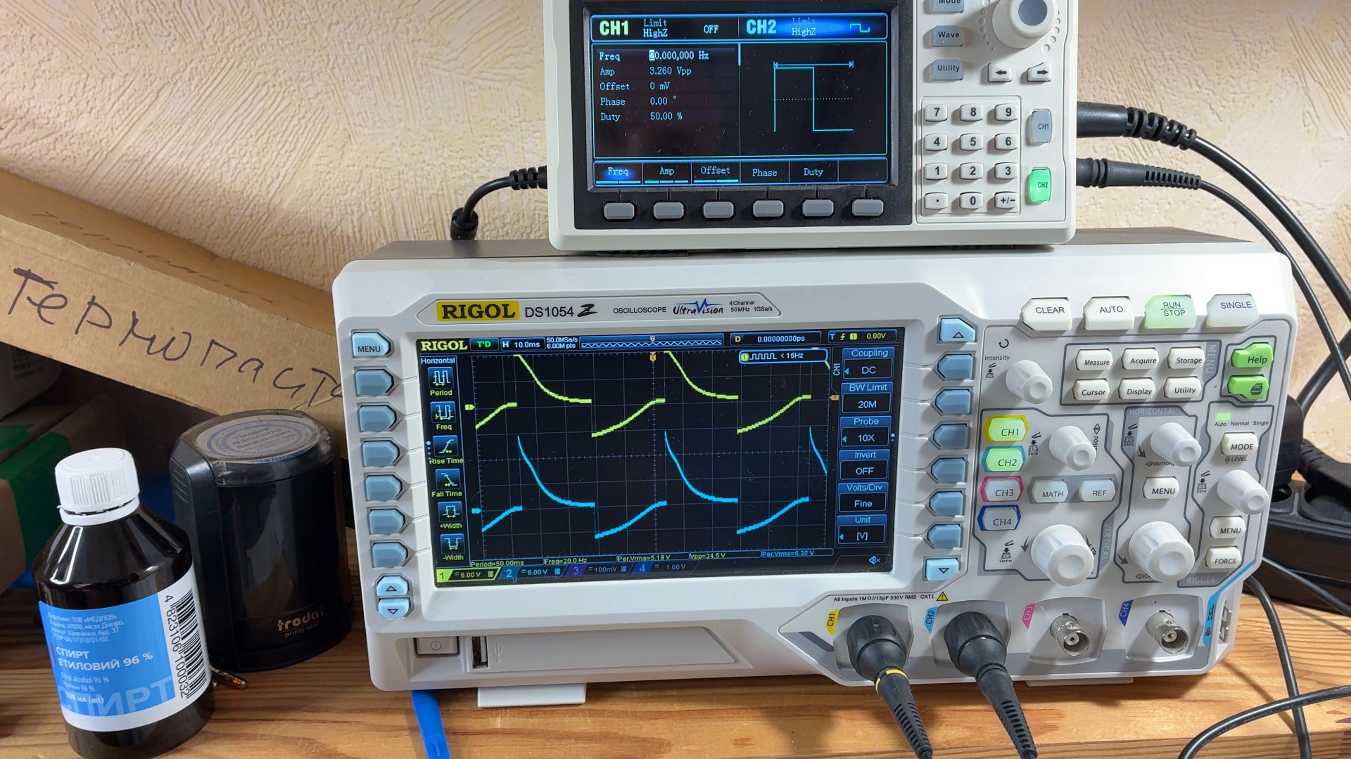

Замеряем меандр на 4 Ом
Меандр на 20 Hz
Меандр на 1 kHz
Меандр на 20 kHz
Учитывая, что усилитель изначально задумывался очень компактным и оснащён небольшими выходными трансформаторами, а его работа планировалась в связке с сабвуфером, результат можно назвать вполне достойным.
Меандр на 20 Hz
Меандр на 1 kHz
Меандр на 20 kHz

Общие результаты замеров на нагрузке 4 Ом и в качестве нагрузки у нас колонки.
- Сообщения: 1313
- Репутация: 889
Спасибо, Александр.
Усилитель был сделан довольно давно.
Задачу ставил себе:
1) однотактный триодный выходной каскад
2) выходная мощность более 5 ватт
3) компактная конструкция (минимум места по площади)
4) пробное использование выходных трансформаторов EDCOR (США) бюджетной категории
5) использование нетипичных пентодов со вторичной эмиссией в триодном включении (входной каскад).
Результат удовлетворил. Использую в качестве настольного/околокомпьютерного усилителя.
Применять выходные трансформторы EDCOR бюджетной категории, как я решил, - компромиссное решение (можно только из соображений компактности). В остальных случаях (если этой фирмы) целесообразны изделия более дорогостоящей линейки.
Фон переменного тока на расстоянии 20-50 см от АС не слышен, поэтому данным аспектом не заморачивался.
Усилитель работает с АС на динамических головках 5ГД-1РРЗ, и для выравнивания спада отдачи на ВЧ в усилитель впоследствии была введена коррекция АЧХ путем использования конденсатора малого номинала (вместо электролитического) в катодной цепи лампы первого каскада.
А искажения 0,36% для однотактного усилителя - вполне приличный показатель. Очевидно удачное сочетание ламп в тракте.
