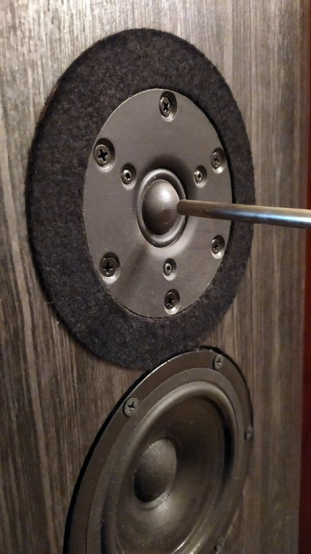

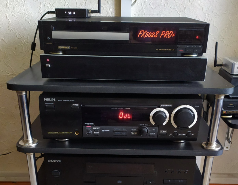

Час ночи, комендантский час, сирена не воет. Окна закрыл, собаку выгнал. Тишина как в гробу. Услышал шуршание настенных часов (всегда считал что они бесшумные), убрал в другую комнату.
Комп с пассивным охлаждением. ЗК - встроенный кодек реалтек.
Усилитель FX502S-pro (доработанный) с ИБП, громкость на всю катушку.
Пищалка 91,5 дБ/1Вт/2,83В, ФВЧ со срезом 2,4кГц, без последовательных резисторов и Lpad.
Как ни напрягал слух, слушая под разными углами и с разных расстояний, шума не слышно.
Теперь слово микрофону
И я таки оказался неправ, считая что уши (по крайней мере, мои) лучше микрофона.
Микрофон по уровню не калибровал, так что всё относительно, как у Эйнштейна.

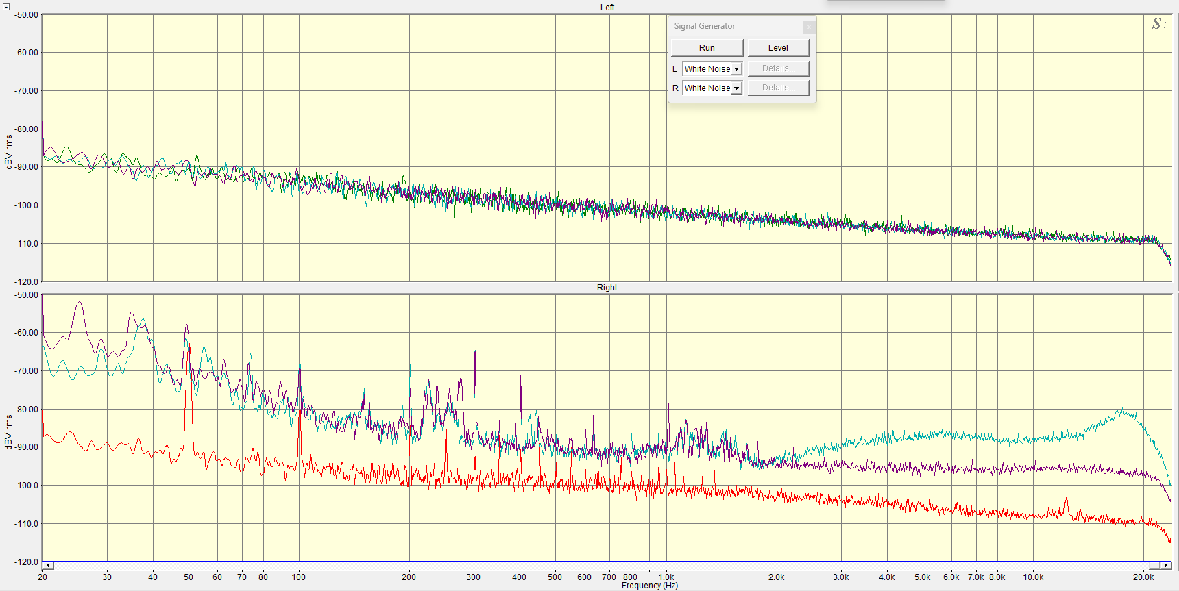

По графикам:
Left – шум самой ЗК
Right:
Красный – шум тракта: выключенный микрофонный усилитель + кабель + ЗК. (кабель 3м, совсем поганый, ловит 50Гц и её производные. Нужно менять на что то удифильское).
Фиолетовый – шум помещения + шум микрофона + всё остальное. FX502S-pro выключен. График можно принять за эталон.
Бирюзовый – шум из пищалки. На верность измерения указывает пичёк на ВЧ, характерный для АЧХ капсюля WM-61a (файл компенсации не применялся).
Что можно сказать по итогам? Шум есть, хотя он и не слышим. Сколько его в мкВ, дБ – х.з.
Прав Dysindich
Dysindich писал(а): 18 май 2023, 23:58 Микрофоном, для научных изысканий? ( если конечный результат , ради которого все и затевалось , достигнут, разве - это , не главное?)
Пока писал, понял, что измерения не вполне корректные. Нужно было просто закоротить вход усилителя. А так, кроме него, в измерительной цепи оказались ЦАП, Никитинский регулятор и буфер на ОУ.
Ну что же, буду спать теперь спокойно. :D Весь тракт СЧ-ВЧ канала, бесшумный.

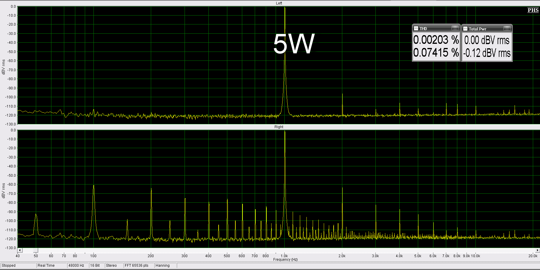

У меня сохранились спектры давних экспериментов с Худом на КТ825. Сами спектры г…, смотрим на 100Гц и его производные (50, 150 и т.д. Гц, наводка на длинный измерительный кабель).
БП - мост + конденсатор (верхний график, спектр самой ЗК)

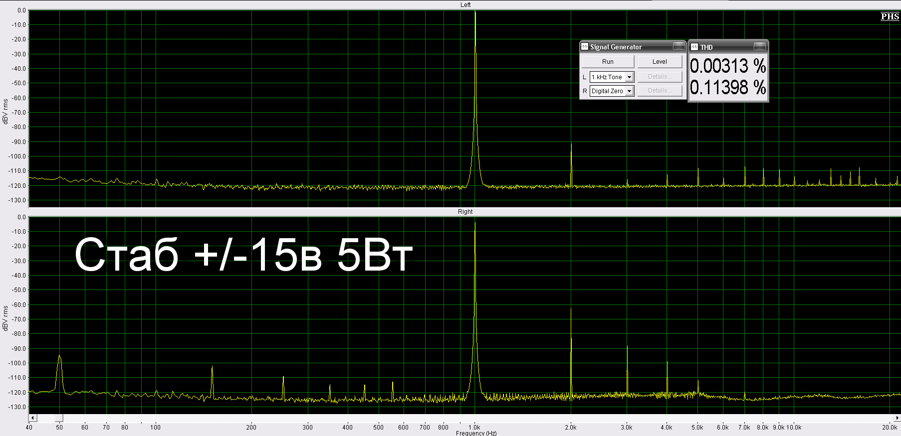

И тоже самое со стабилизатором
Без стабилизатора, небольшой гул слышно только возле АС. Сидя на диване, как не прислушивайся, его нет.
Но на спектре то он есть, к тому же стогерцовые производные спадают очень медленно.
И всё это счастье, будет порождать интермодуляцию с сигналом.

Не знаю как в моей комнате с Броуновксим шумом, но реально, шум получается белый. Как говорил тов. Саахов: «Да, белый, горячий, совсем белый». :D
Это АЧХ шума самой ЗК имеет спад к ВЧ, так сказать, с закосом под розовый.
Что и видно по каналу Left и красной кривой в канале Right.
АЧХ шума помещения выше 100Гц, этот наклон повторяет. Ниже 100Гц, или растёт шум помещения, или самого микрофона.
