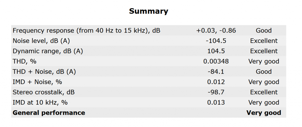

Ну SNR обычно указывают магазины в перечне характеристик уся. А уровень интегрального шума я взял из даташита на TPA3250.
Justas* писал(а): 18 май 2023, 19:34 Тут вот тоже измеряли (смотреть с 6.40).
Ну тут они намерили SNR по лучше чем магазины пишут.
Justas* писал(а): 18 май 2023, 19:34 Точно -104.5дБ(V)?
Не не точно, я эту цифру из результатов измерений в RMAA взял. Из строки уровень шума, а они там в дБ(А) приводят циферки.

…Ну тут они намерили SNR по лучше чем магазины пишут.
…Не не точно, я эту цифру из результатов измерений в RMAA взял. Из строки уровень шума, а они там в дБ(А) приводят циферки.
Есть у меня подозрение, что RMAA как то по своему этот параметр измеряет.
Ну не может быть, чтобы с THD + N -104.5дБ(V), был слышен шум из обычной колонки.
Чувствительность Вашей пищалки, ну ни как не 112,5дБ/Вт*м. Хорошо если 90 есть.

Justas* писал(а): 19 май 2023, 00:34 Ну не может быть, чтобы с THD + N -104.5дБ(V), был слышен шум из обычной колонки.
В RMAA там есть строка уровня шума который они выводят в дБ(А) как я понимаю буква А в их случае это указатель на окно взвешивания шума, а вообще более интересен для меня параметр пикового шума, который они показывают под графиком измерения шума.
