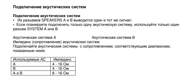

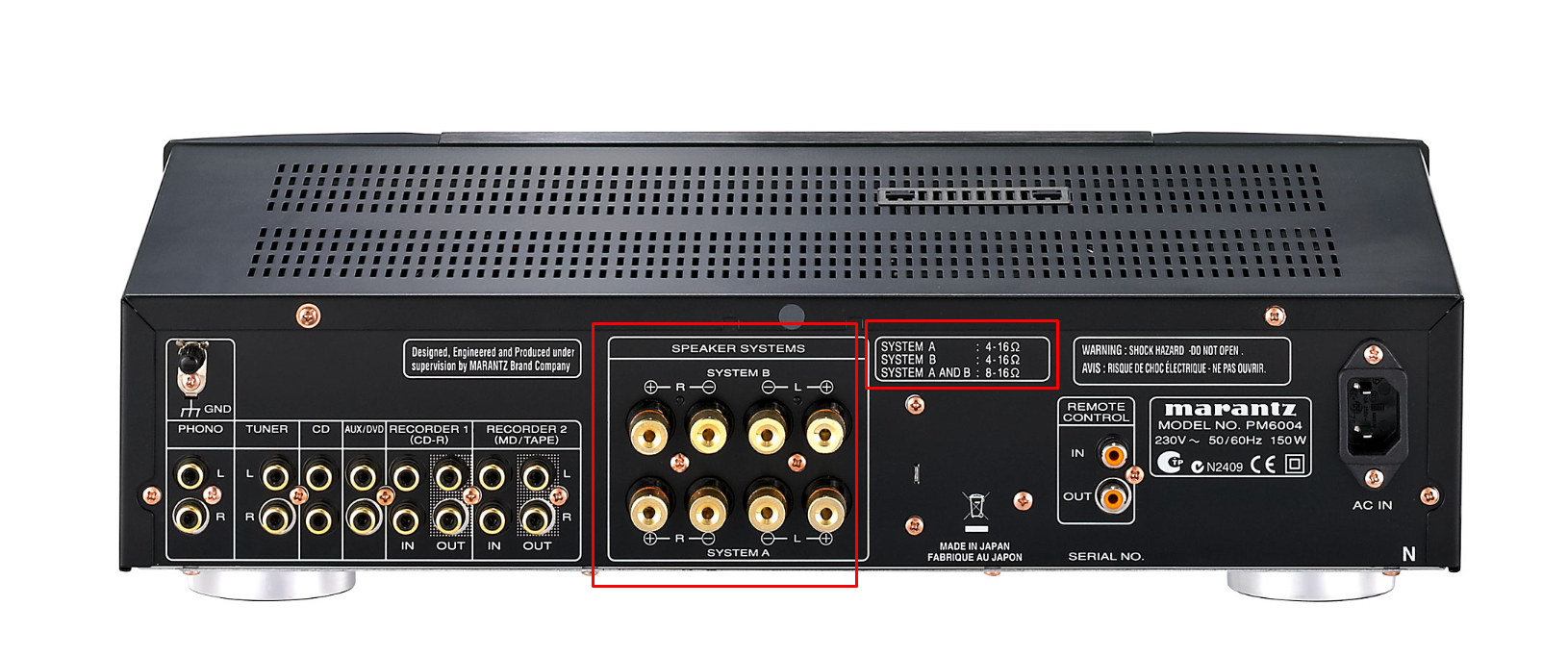

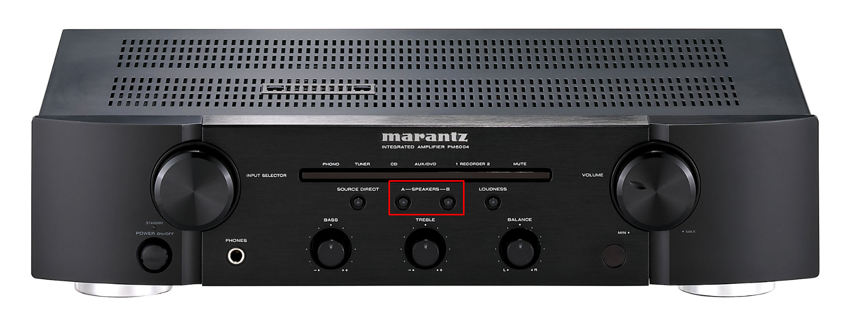

Всем привет. Такой вопрос. У меня есть усилитель Marantz PM 6004, я к нему хочу подключить 4 колонки по 8Ом к системам А и Б (см. фото ниже). Будет ли все это корректно работать (все 4 колонки одновременно)? Перечитал иснтрукцию, но так и не понял. Точно можно переключать между А и Б, но можно ли одновременно не понятно.
п.с. Практическим путем нету возможности проверить, т.к. колонки и усилитель пока в далеко разных местах Украины.

Будет корректно работать. Прям внизу вашей таблицы написанно.

Возможно, будет корректно работать если акустика А и В по 8 ом, в параллель соответственно 4 ом. 4 ома нагрузка согласно таблице допустимая. Ну и чувствительность АС будет соизмеримой.

Ситуация оптимистичнее: каждый канал поддерживает нагрузку от 4 до 16 Ом, следовательно - можно одновременно подключать АС с импедансом по 8 или по 16 Ом, получая в результате 4 или 8 Ом, соответственно, для каждого канала.
