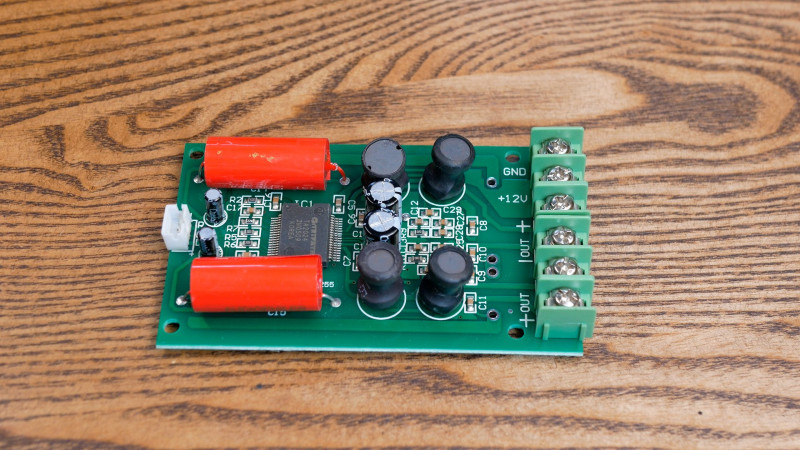

Купил усилитель на TA2024 и решил протестировать что оно такое усилитель класса Т?
Покупал здесь за 4 доллара.
Характеристики:
Питания 12 Вольт.
Архитектура класса Т.
0,04 % КНИ+Ш при 9 Вт, 4 Ом.
0,18% IHF-IM при 1 Вт, 4 Ом.
6 Вт при 8 Ом, КНИ 0,1 %+N.
11 Вт при 4 Ом, КНИ 0,1 %+N.

Был такой. Если судить по картинке, то точно такой. Звук однозначно не понравился. Довольно древний усилитель индийского разработчика, наделавшего в своё время довольно много шума. Пишут, что выше 5 Ватт (при нагрузке в 8 Ом) слушать уже нельзя из-за больших искажений. Интересно посмотреть результаты замеров и услышать личные впечатления от прослушивания.

Саш, померяйте его,а то я видел и хвалебные отзывы.

Если не изменяет память частота ШИМ 780 кГц, выше 8 кГц наблюдался спад АЧХ. Высокие примерно 12-14 кГц немного подчеркнуты и легкой хрипотцой. Звук мягкий, даже можно сказать вялый, по мнению многих слегка схожий с лампой. Интересно увидедь тест Александра, тестирование которого воспринимается как эталон.
