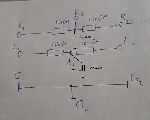

Как сделать на icepower 2 входа, которые будут работать одновременно от 2 источников: звуковой карты компьютера и от aux смарт-колонки?

Усилитель будет работать одновременно от 2-х источников?
Как я понял нужно что-то типа микшера.

Смарт колонка иногда используется как источник звука с голосовым управлением и уведомления иногда приходят. Переключать источники неудобно.
Раньше телевизор подключал.
Сейчас 2 источника одновременно работают, удобно, привык уже, менять усилитель и терять эту возможность не хочется.

Re: Что посоветуете для доработки и модернизации Microlab Solo 6?
Можно сделать такой микшер, взял здесь

Заменил. Напрямую в итоге сделал. (можно сохранить плату предусилителя с тебр-блоком и ручкой громкости, но она звук портит и какойто небольшой шум добавляет)
На стяжках вместо трансформатора закрепил
Микшер взял на али за $14 для регулировки громкости и подключения нескольких источников одновременно.
