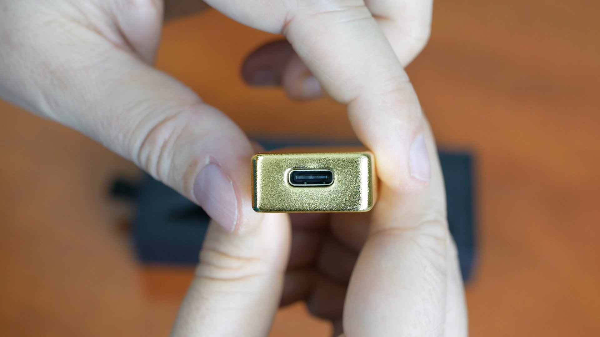

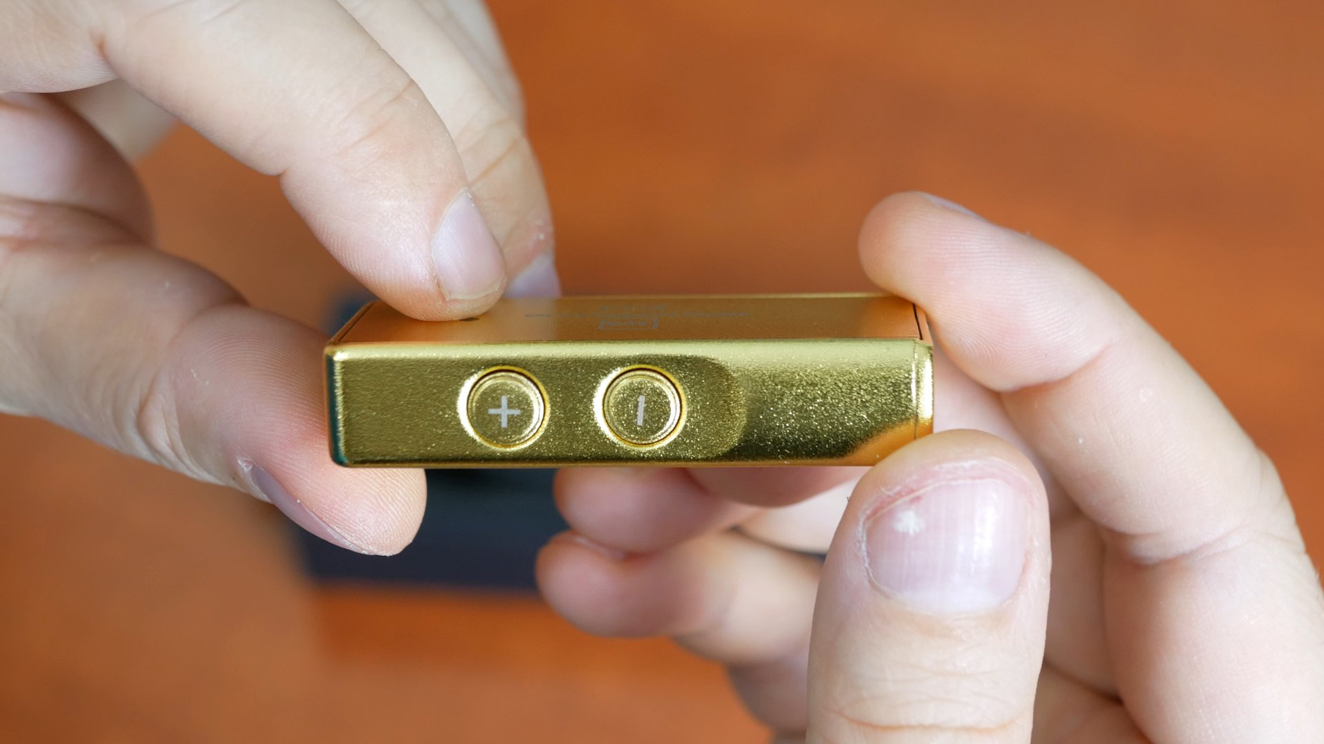

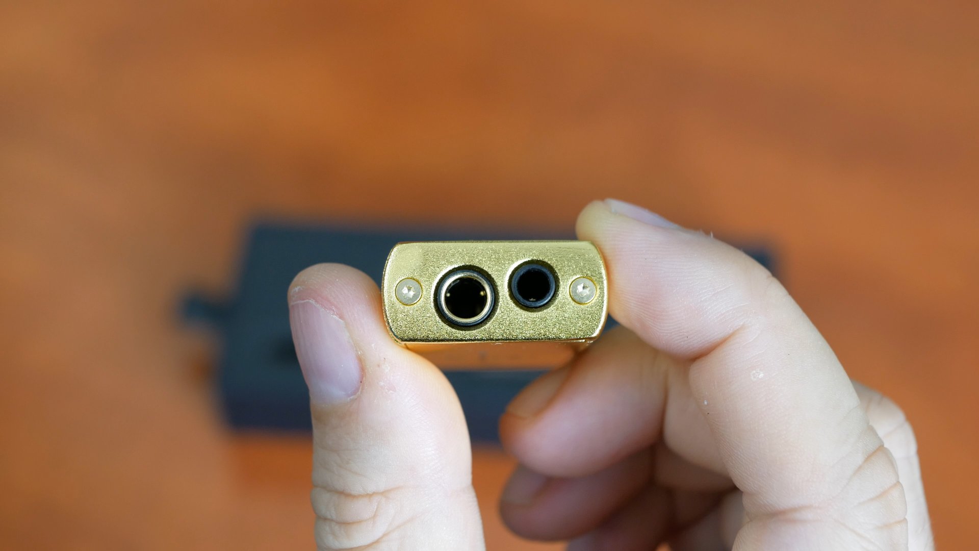

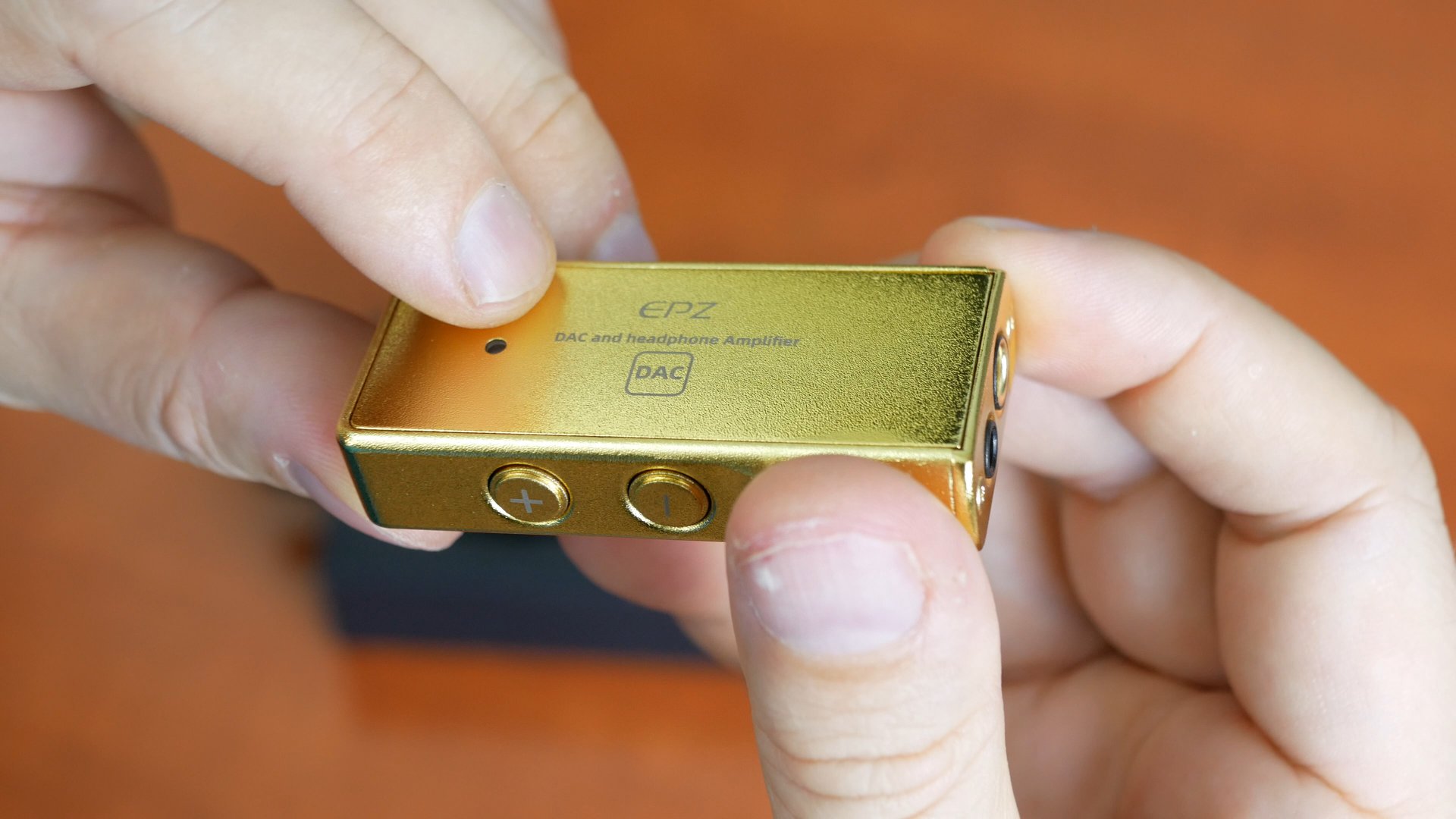

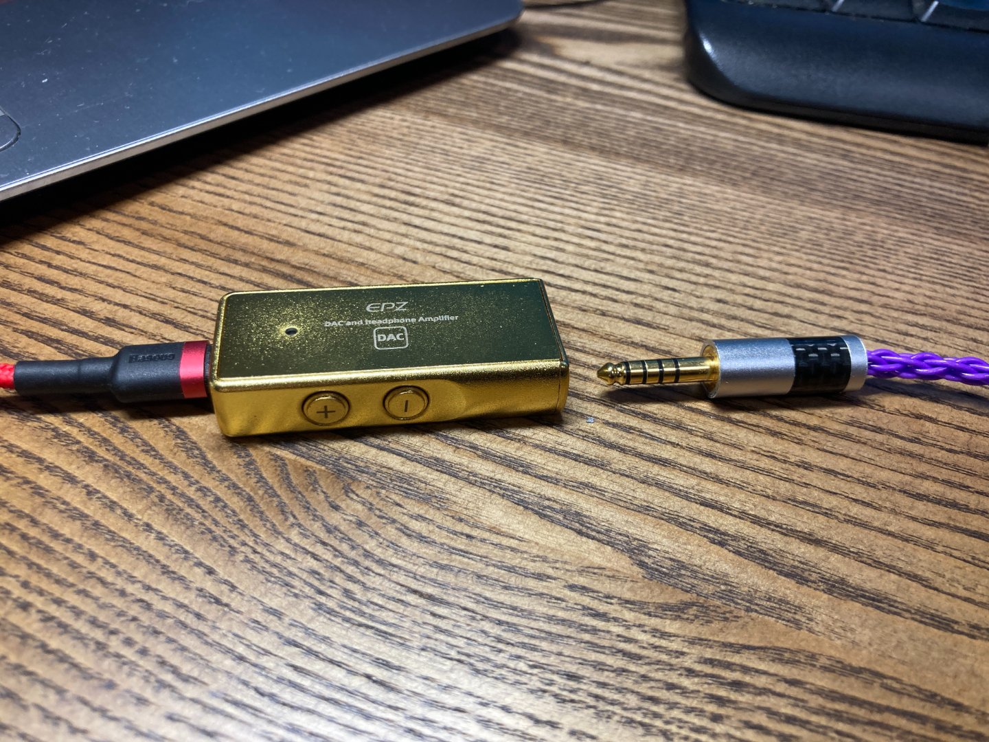

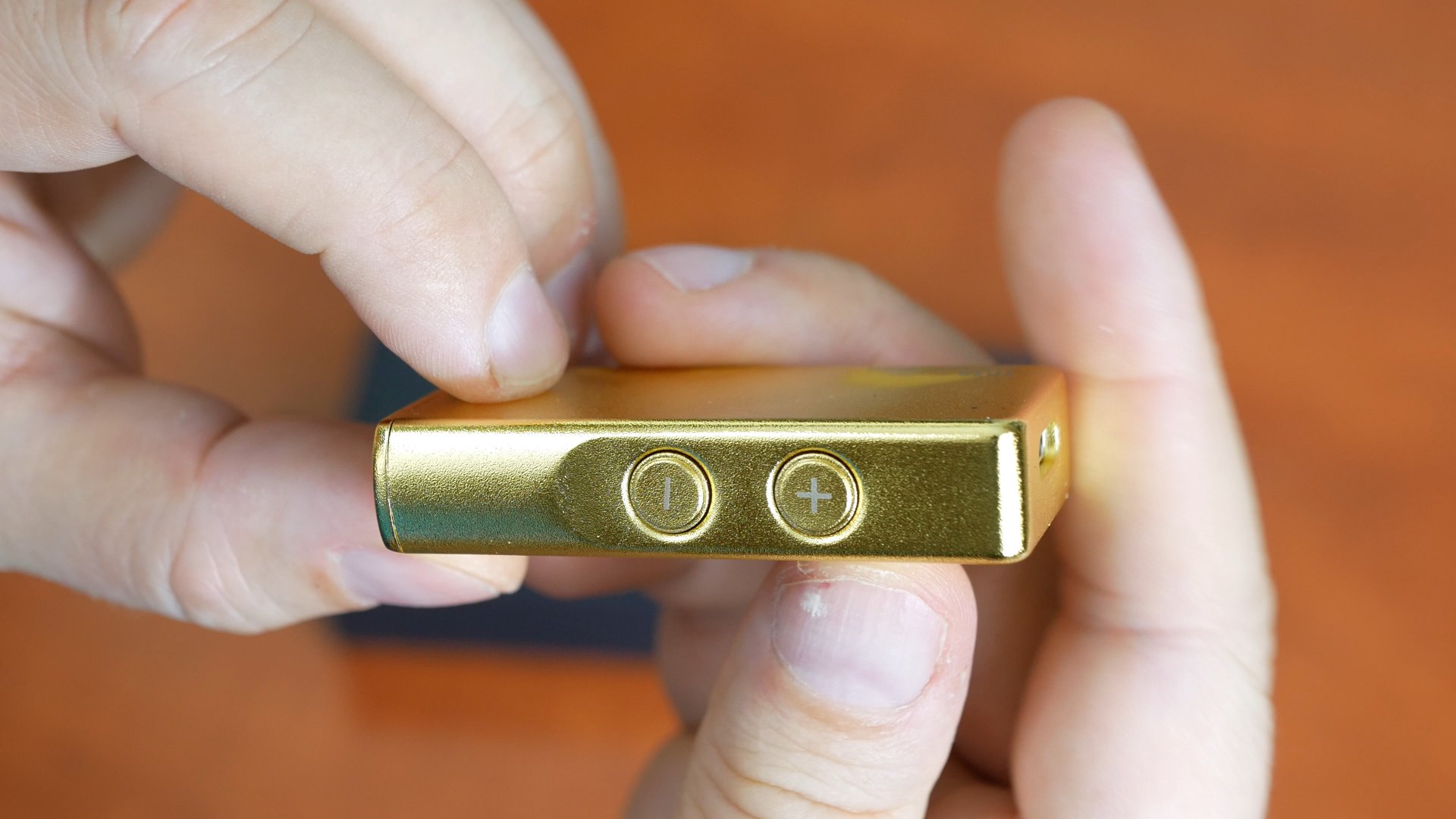

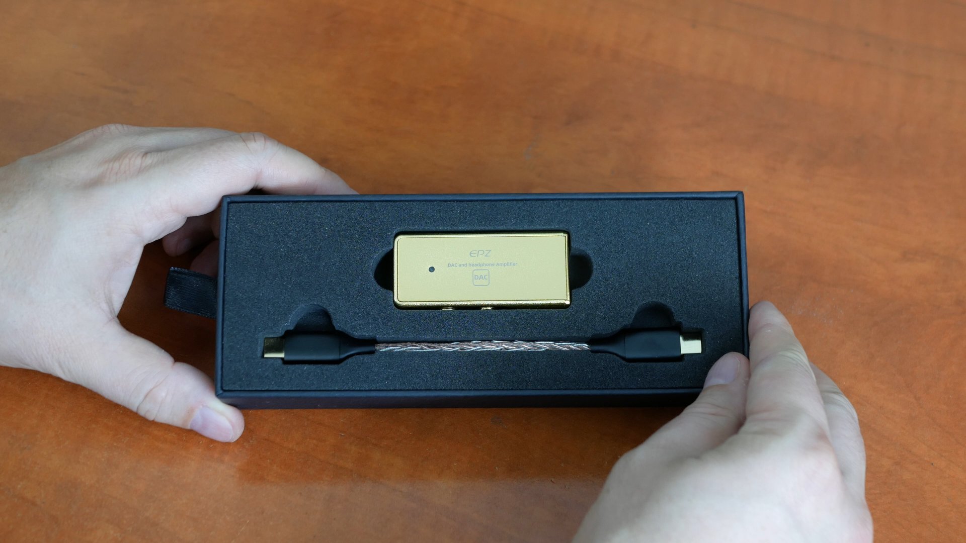

Сегодня на тесте USB ЦАП с усилителем для наушников EPZ TP30 на популярном чипе ES9038Q2M. Посмотрим, что он сможет показать.
Цена $79

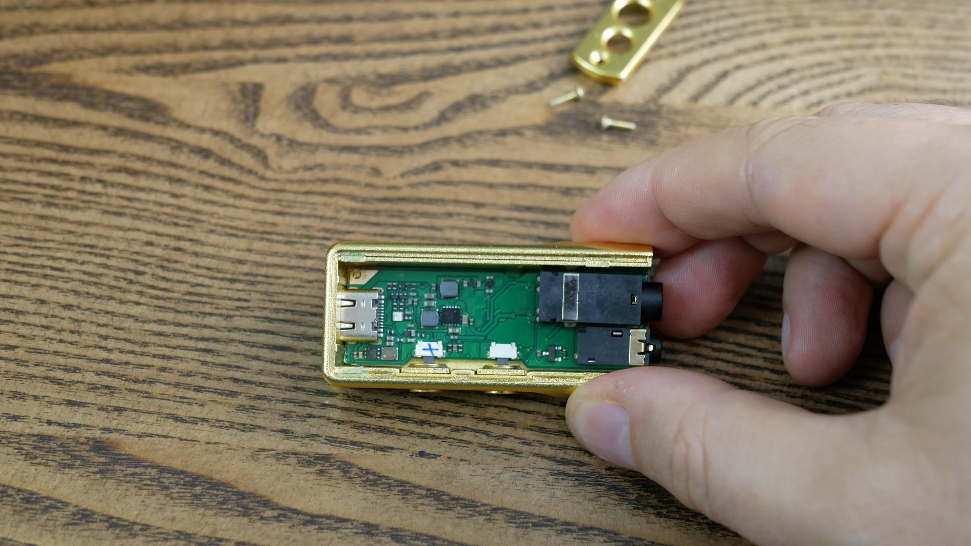

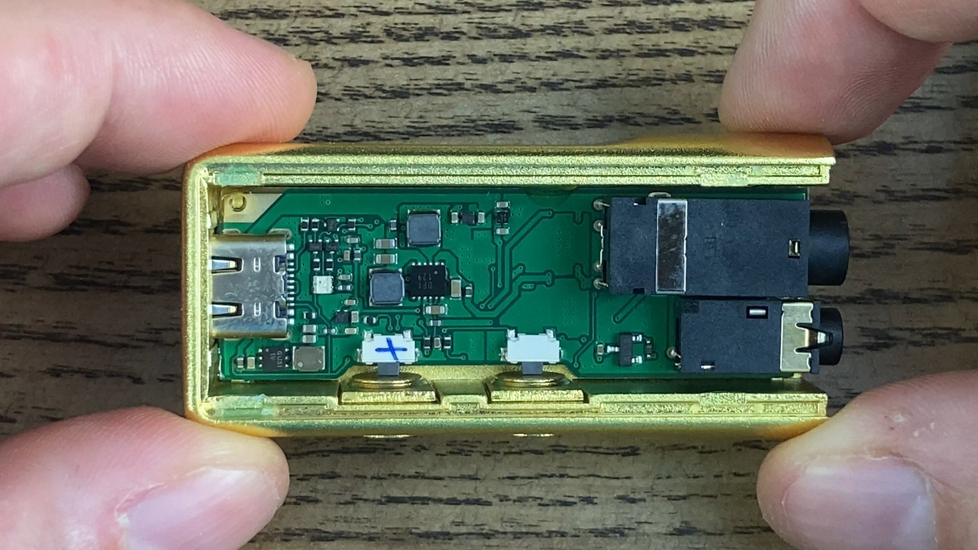

Решил заглянуть вовнутрь, чип не видно, скорее всего с другой стороны, хорошо приклеили плату, не хочу повредить.
Все аккуратно сделано, корпус кстати тяжелый и толстый.

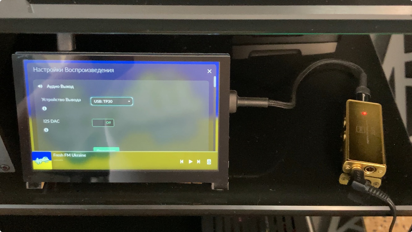

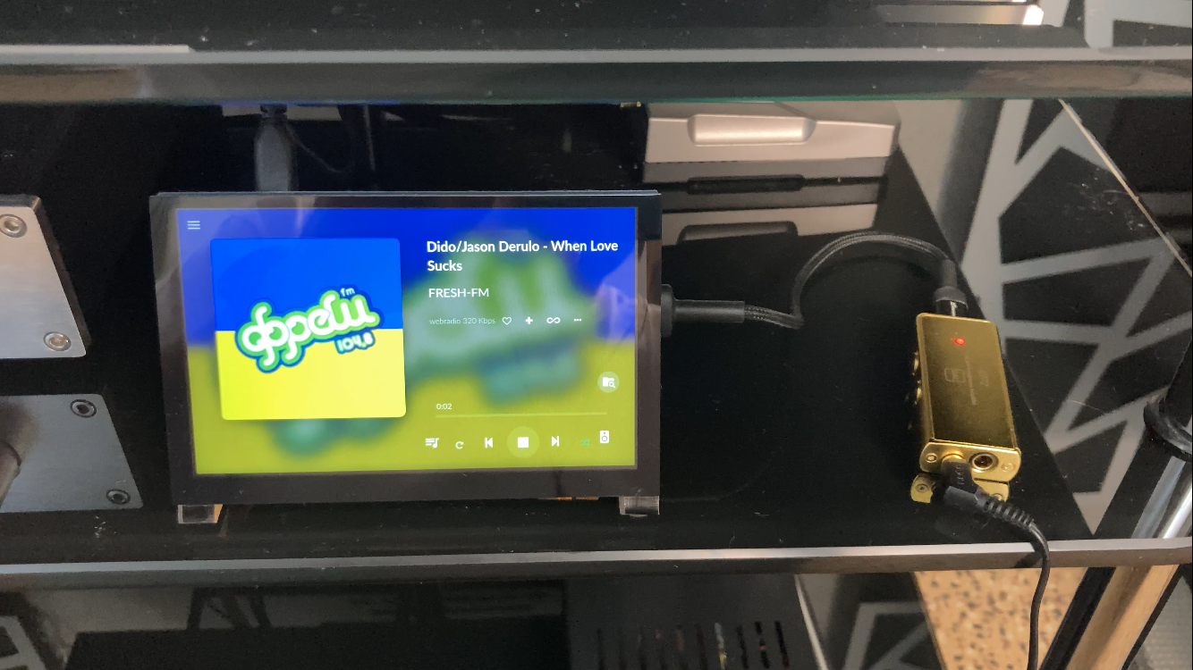

Подключил к raspberry pi с операционкой Volumio, ЦАП увидело сразу и звучит отлично.

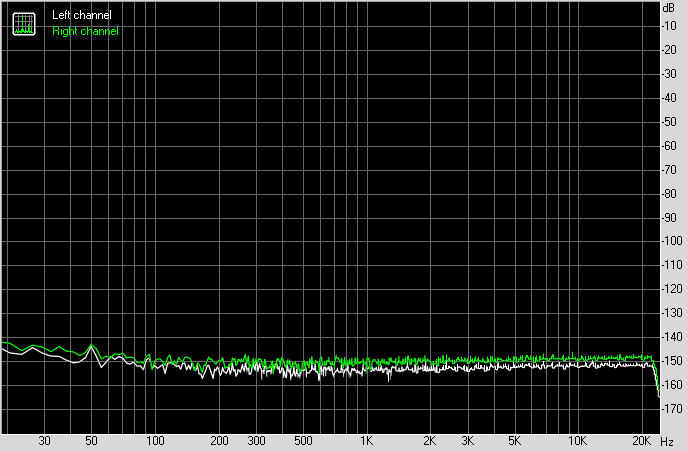

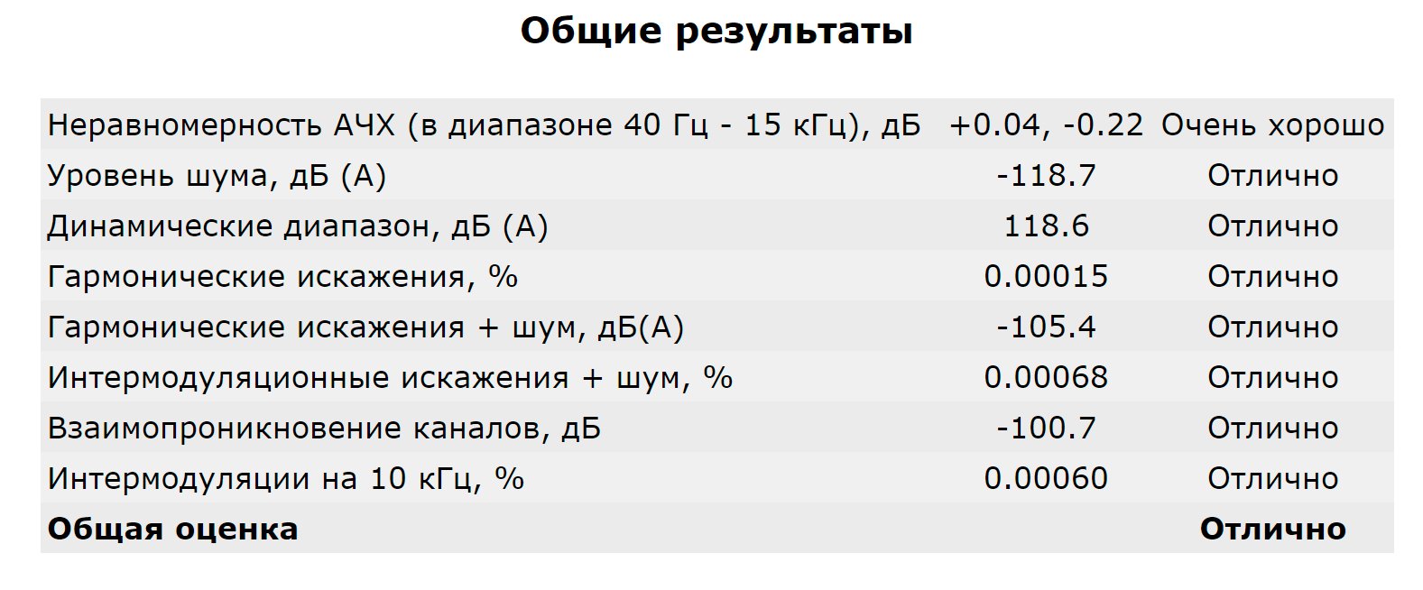

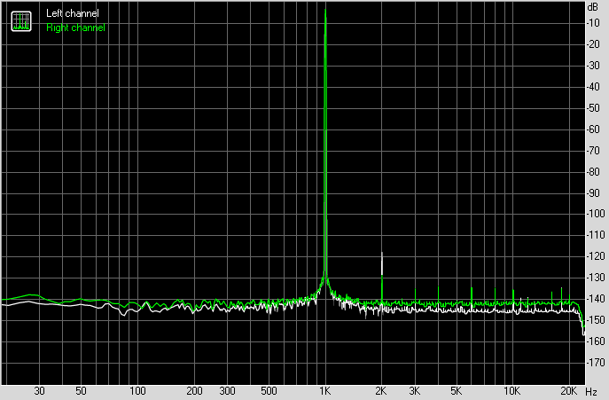

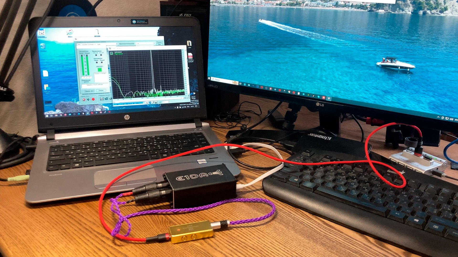

Сделал замер с балансным подключением.
Частотная характеристика
Уровень шума
Гармонические искажения

По полученным измерениям, действительно интересный ))
Хочу привести недавно вышедшее видео... Хотя ведущий канала ещё тот говорун, но в этом видео он подробно рассказывает о форматах (полезно, для тех кто не изучал).
Казалось бы, зачем я это, в этой теме привожу, которая совсем не в тему, но сначала посмотрите пожалуйста:
Теперь я хочу озвучить свои мысли, и это не догма!
Alex сделал измерения устройства, и результаты потрясающие.
Но у меня появились сомнения. Что если китайцы, в свои алгоритмы стали добавлять код от mpeg layer3 для обработки сигнала.
Таким образом, а особенно при измерении THD, присутствует один чистый тон, а гармоники, например ниже -90...-80 db просто убирают.
Может поэтому нам при прослушивании компактных DAC кажется звук чистым, но выхолощенным? :D
P.S. Необходимо менять методику измерений. Они ничего не говорят о звуке, а лишь показывают, что схема исправно работает.

Alex писал(а): 15 окт 2023, 14:40 Сделал замер с балансным подключением.
Практически тоже самое что и с небалансным, кроме crosstalk.
А вот уровень шума и динамический диапазон, с небалансным даже лучше. Теоретически должно быть наоборот.
Но это уже ловля блох. DACи за 80-100$ по параметрам достигли потолка.
