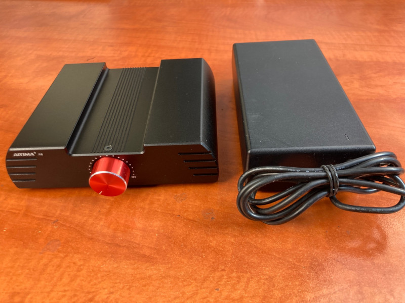

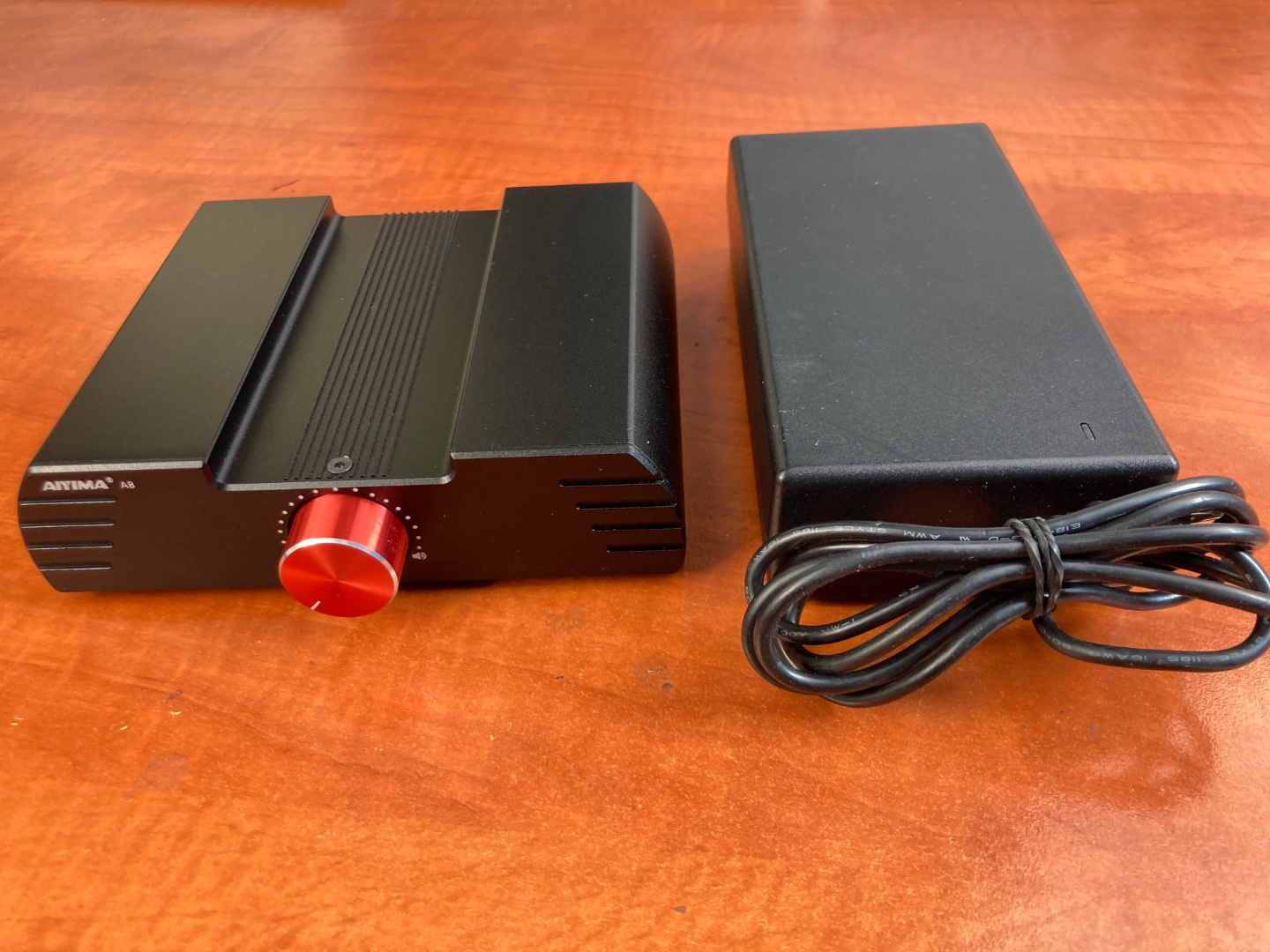

Подписчик прислал на обзор усилитель AIYIMA А8 посмотрим что он покажет.
Характеристики:
Чипсет: MA12070
Максимальная выходная мощность: 80 Вт*2 (нагрузка 4 Ом)
Сопротивление динамика: 4–8 Ом (левый и правый каналы)
Отношение сигнал/шум: ≥100 дБ
Искажение: <0,1 (при выходной мощности 1 Вт)
Входная чувствительность: 1,4 В
Частотная характеристика: 20-20 кГц (±3 дБ)
Режим входа: RCA
Источник питания: 15-24 В постоянного тока, 3 А или более.

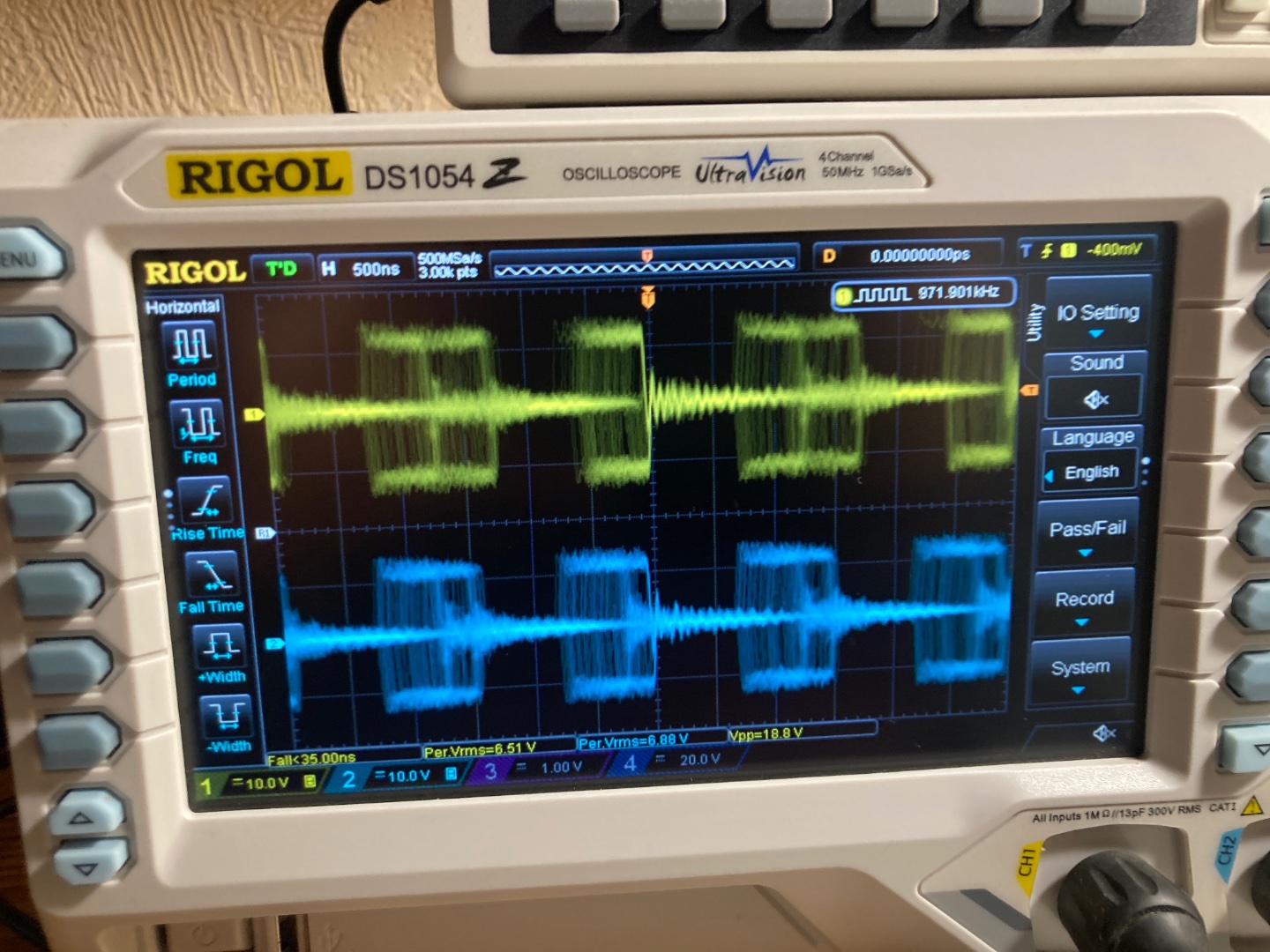

Замер мощности
вот как получается, когда нет выходных фильтров.

Молодцы Китайцы, плевать они хотели на ЭМИ, раз можно на динамик подать ШИМ, то почему бы его туда не подать, усилитель без ФНЧ это двойная выгода, экономия на ФНЧ и ФНЧ не вносит искажения в сигнал.
Между прочем вполне себе толковый подход если усилитель находится в непосредственный близости от динамика, я так делал в активной АС, на НЧ динамик подавал ШИМ по коаксиальному кабелю длиной менее 20см. Выиграл в КПД и искажениях. Но пихать ШИМ по простому проводу до АС на расстояния более полу метра, это очень плохая затея, при таком подходе получается неплохая глушилка радиоэфира.

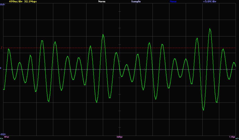

Особливо ті, що мають демодуляційне кільце на керні (СЧ, ВЧ, ШП). А п'єзовипромінювачі для нього - це перевантаження ) раз таке чудо попалось на TPA3110 з абсурдним фільтром (10нф ємність і дросель без надписів з парою витків на фериті), який замість того, щоби демодулювати несучу, додавав кількамегагерцовий дзвін, і то такий, що при підключенні колонок 5-метровим шнуром на VGA-моніторі появлявся муар )))
навіть осцилограму знайшов. на якій чітко видно, що резонансна частота вихідного фільтру перевищує на порядок несучу частоту
