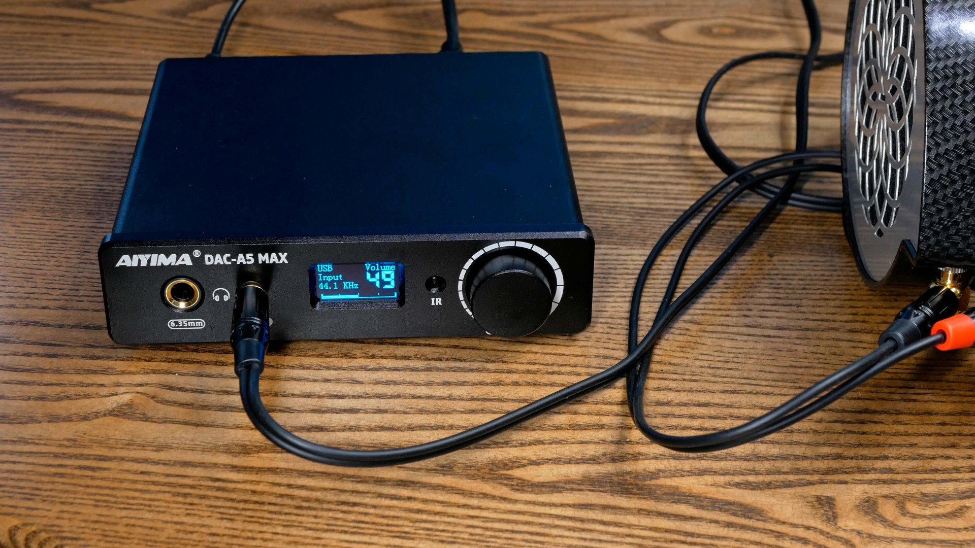

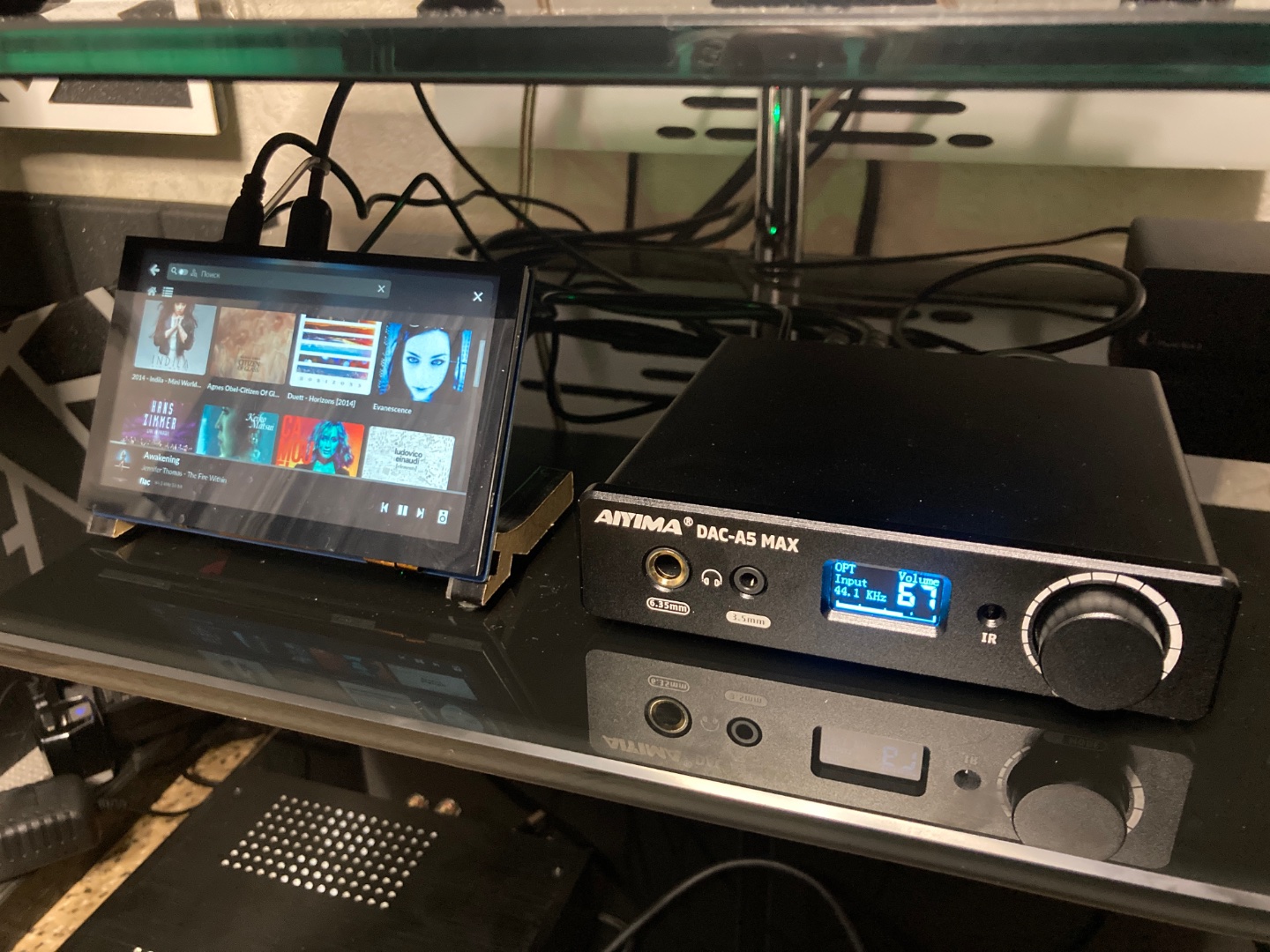

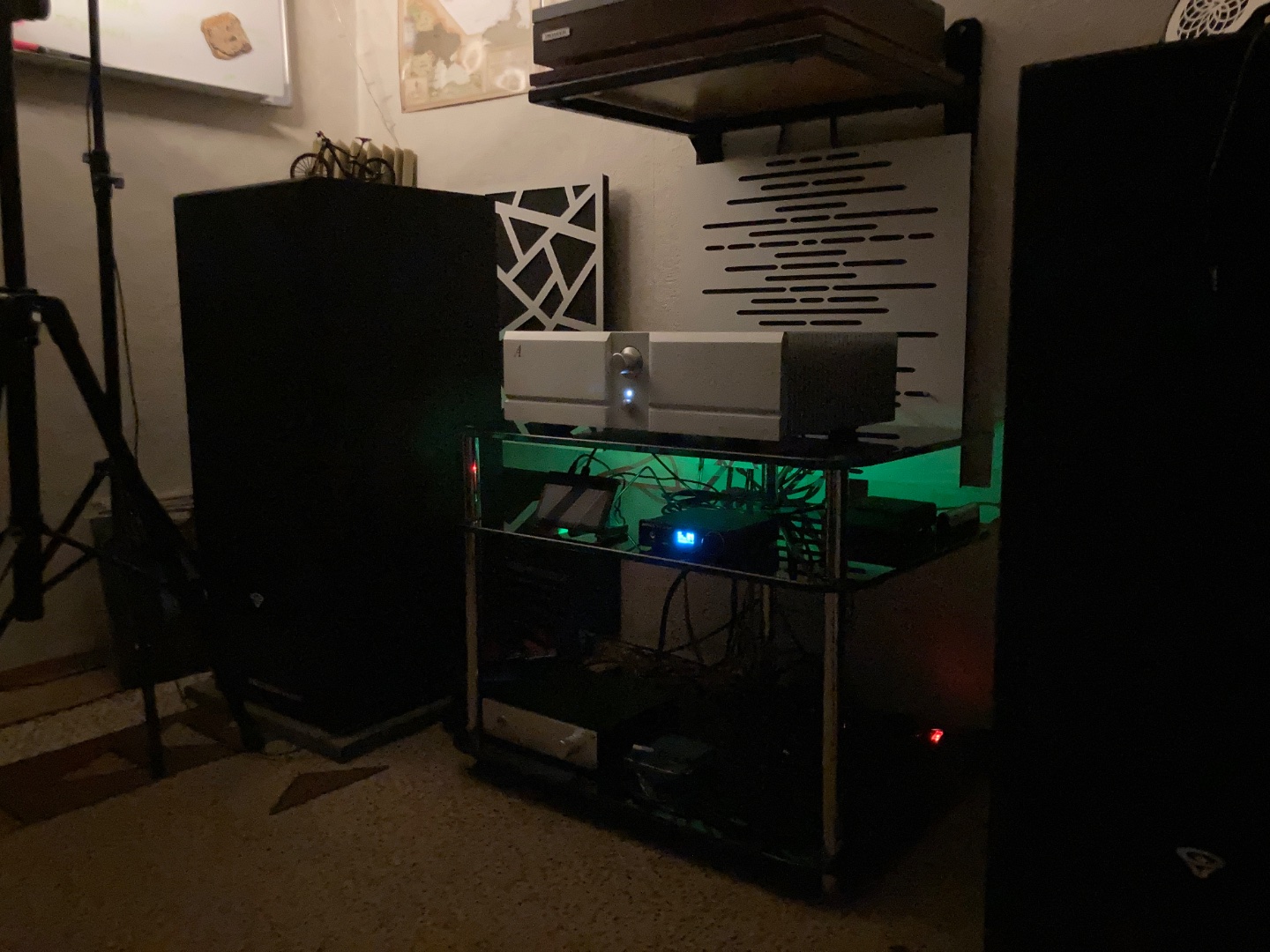

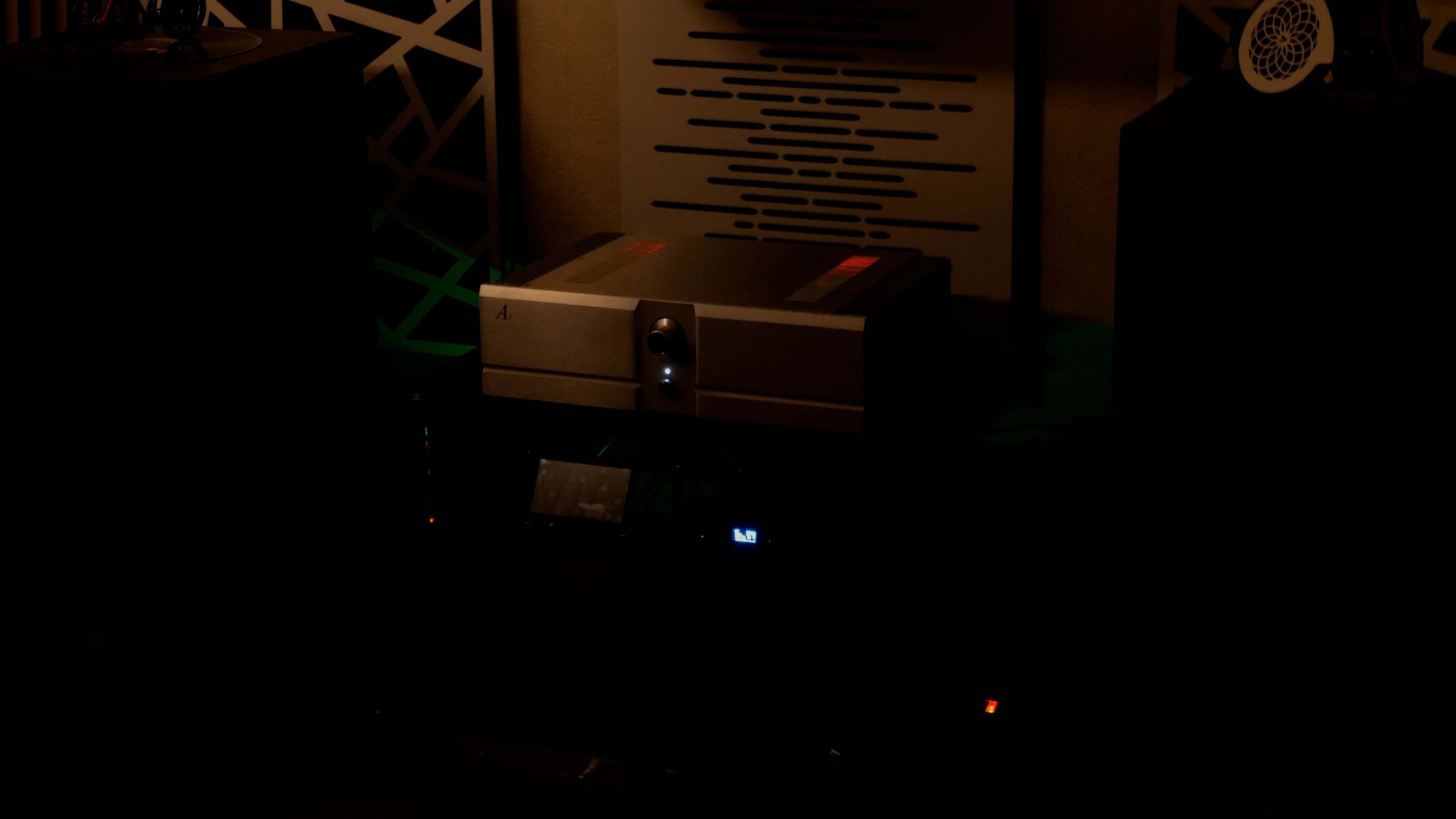

Что-то в последнее время я слушаю музыку ночами, в полумраке, ни кто не мешает, есть возможность расслабиться и погрузиться в музыку с головой. Сейчас слушаю музыку через связку: Raspberry по оптике подключенная к AIYIMA A5 Max и затем к Худу 2003. Очень удачное сочетание получилось.
Сообщения: 444
Re: Усилитель для наушников AIYIMA аудио A5 Max ES9038K2M
Я тоже люблю ночью музыку слушать, всегда лучше звучит чем днем.

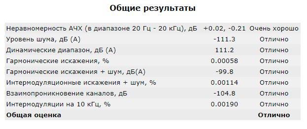

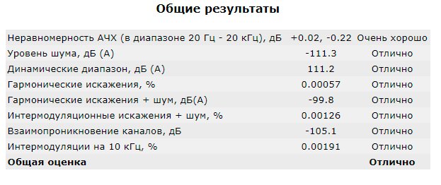

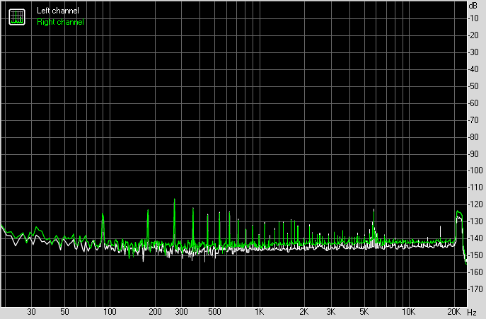

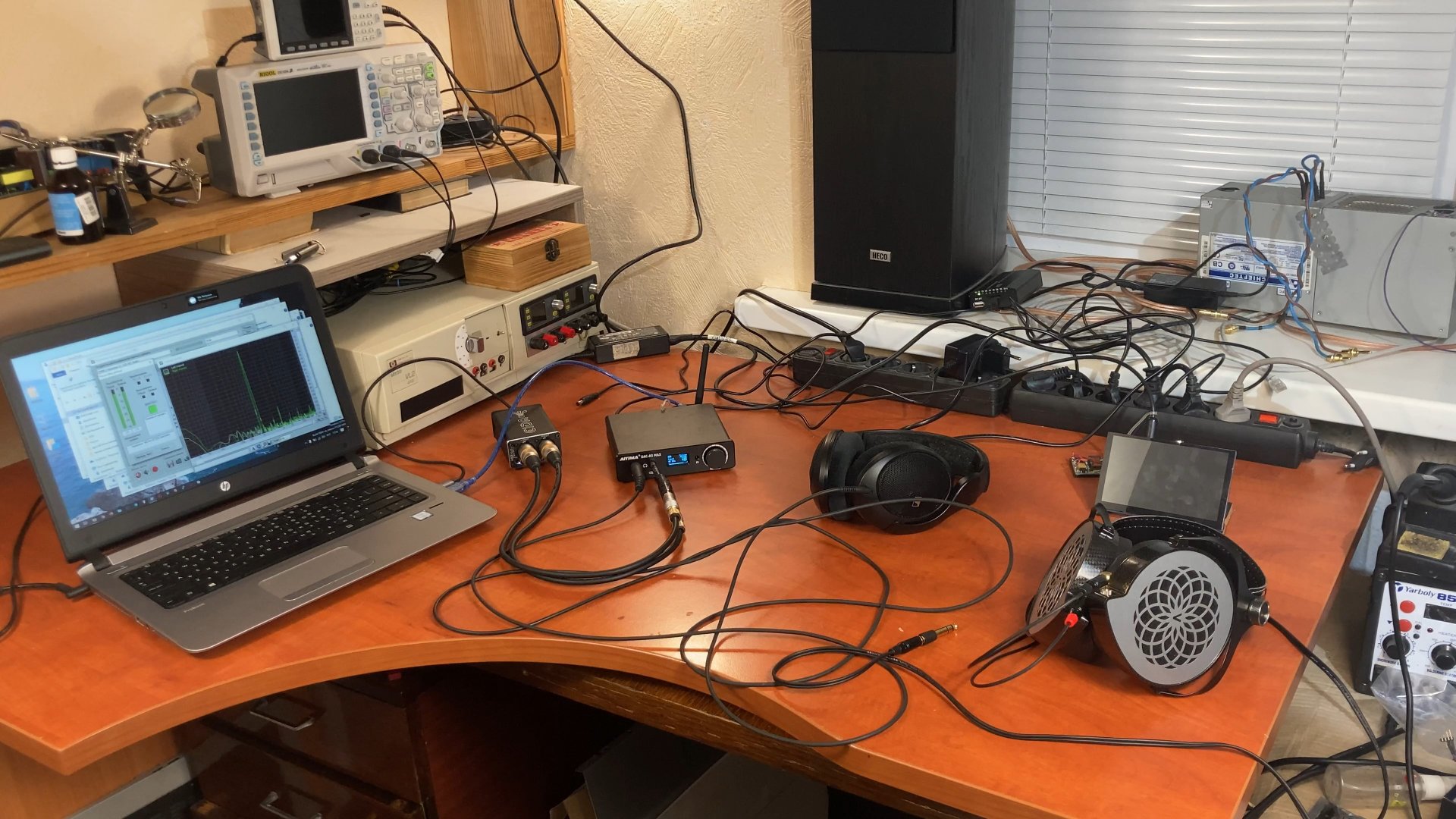

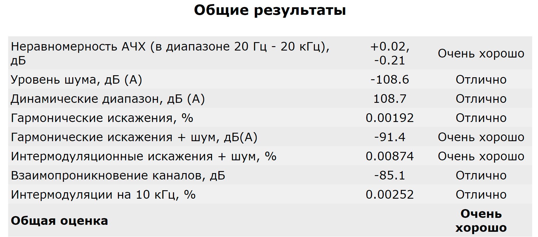

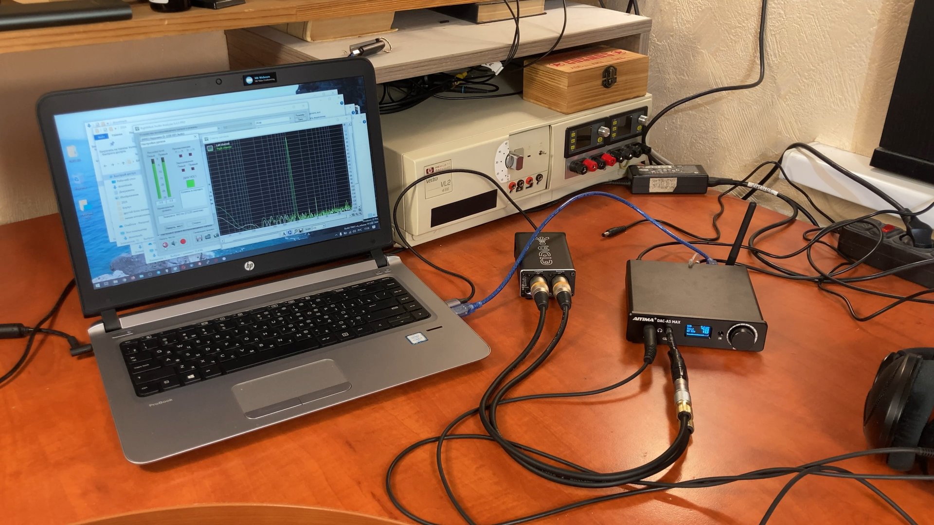

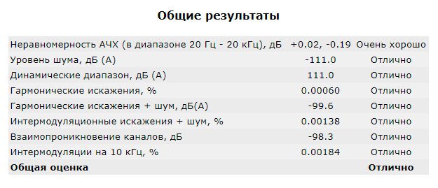

Послушал а теперь посмотрю что оно покажет на замерах RMAA, звук мне понравился, посмотрим характеристики.

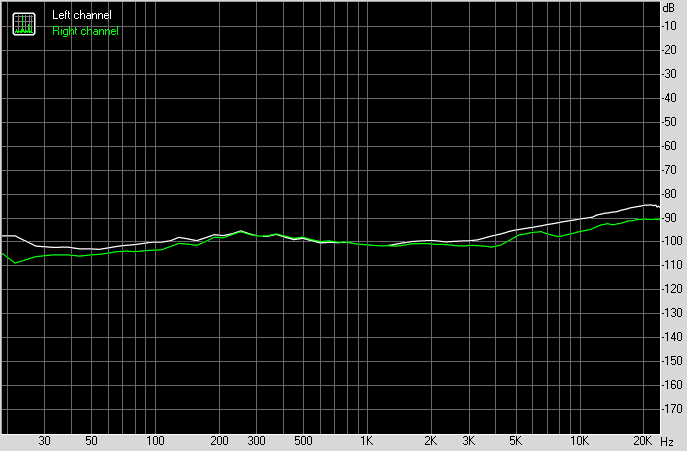

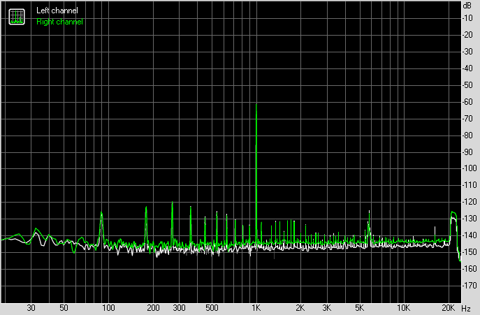

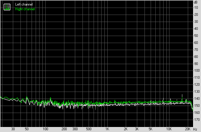

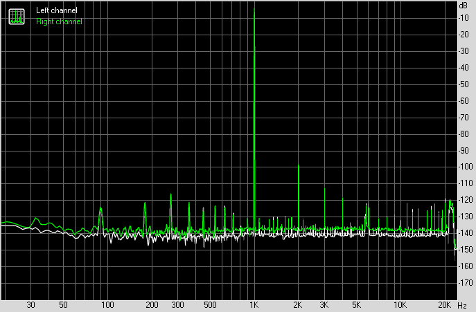

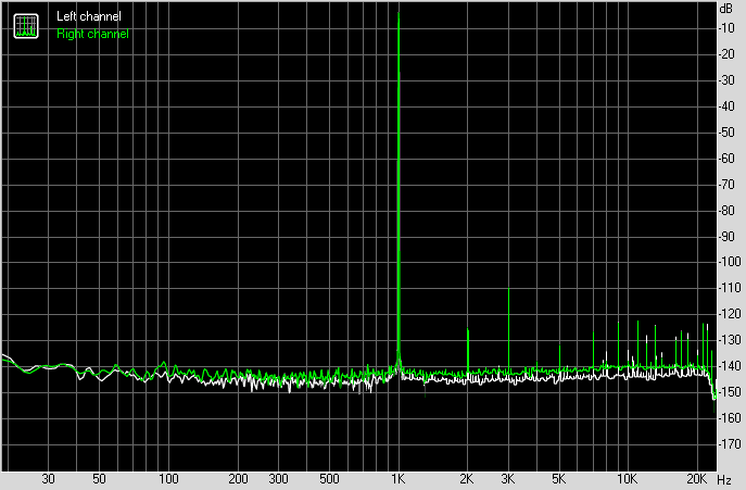

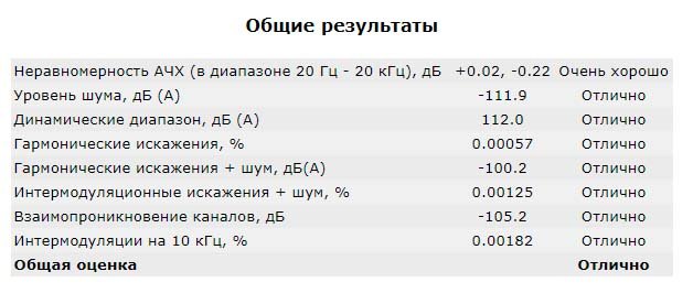

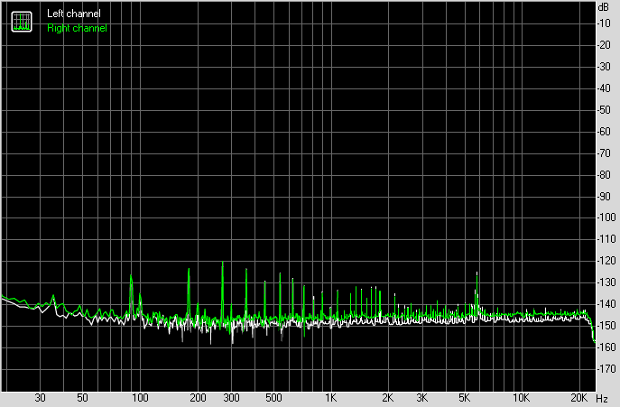

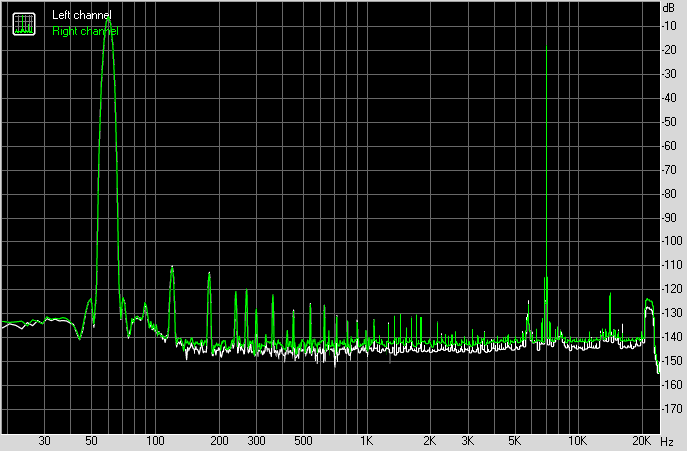

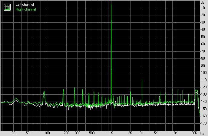

Замер с выхода на наушник, без наушников, на громкости 75 (24/48) (через оптоволокно)
Частотная характеристика
Уровень шума
Динамический диапазон
Гармонические искажения
Интермодуляционные искажения

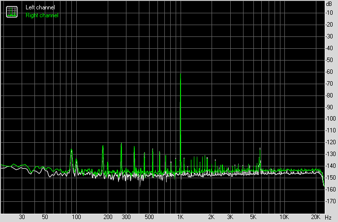

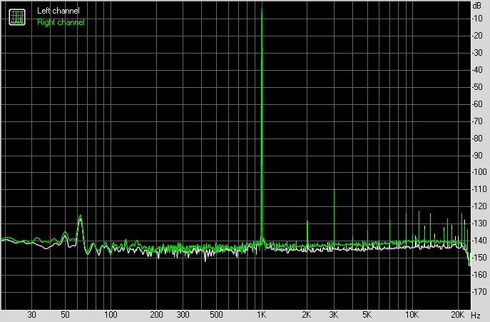

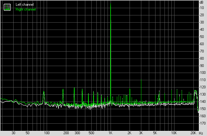

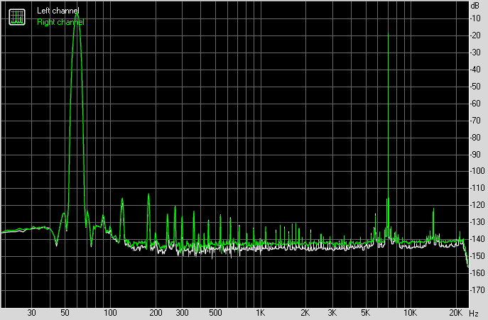

Замер с выхода на наушники, без наушников, на громкости 75 (24/48) ( через USB)
Уровень шума

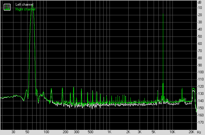

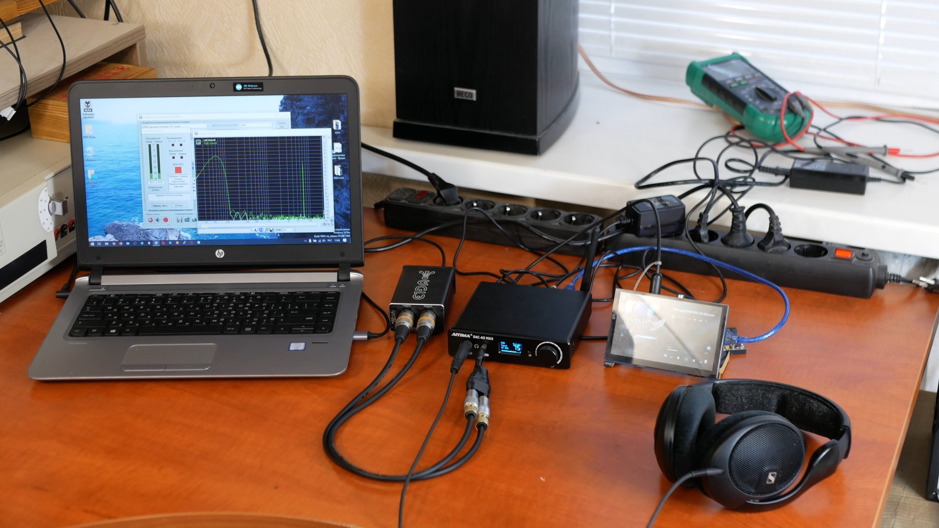

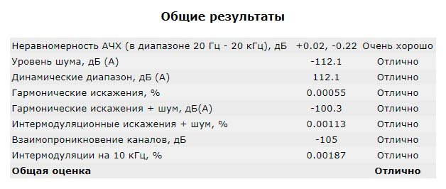

Тест RMAA с наушниками Sennheiser HD 560S на громкости 75(очень громко)
Уровень шума

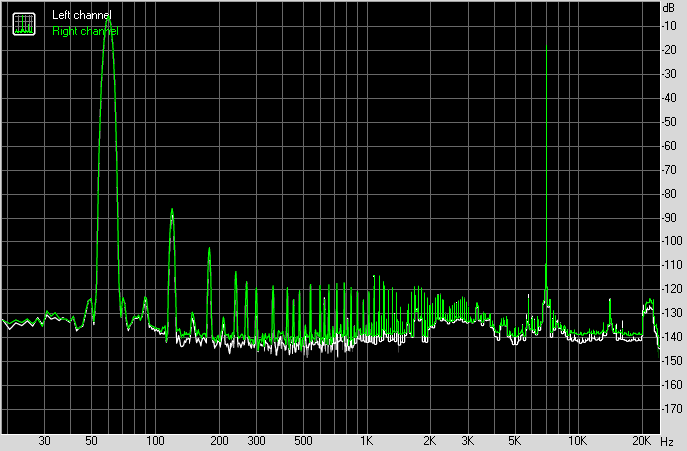

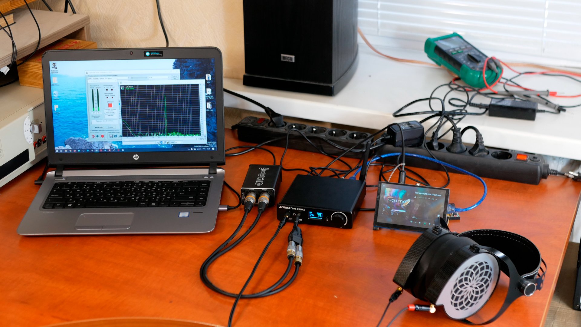

Тест RMAA с наушниками Verum 1 на громкости 75(очень громко)
Обзор наушников Verum 1 здесь viewtopic.php?t=1858
Уровень шума

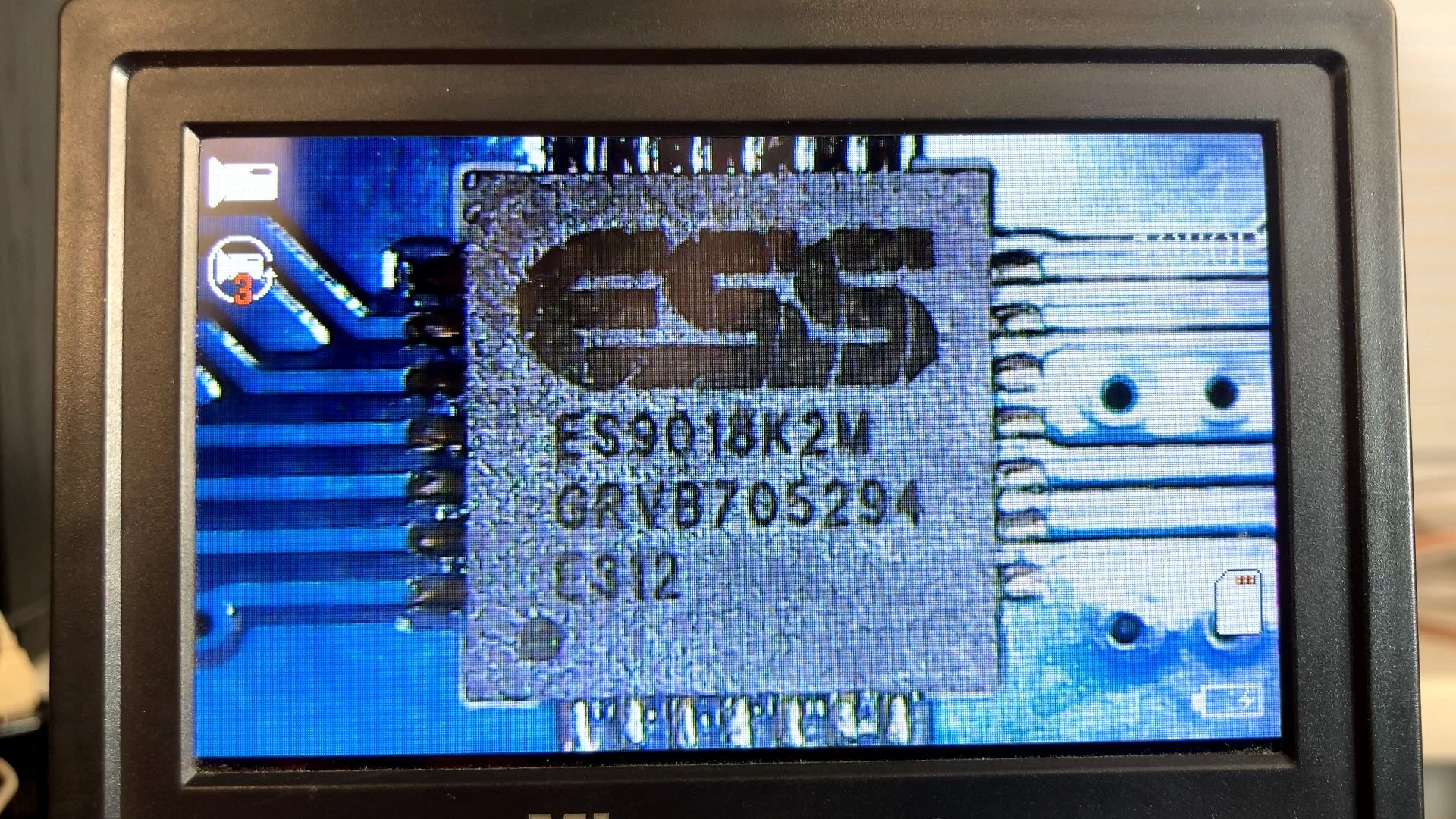

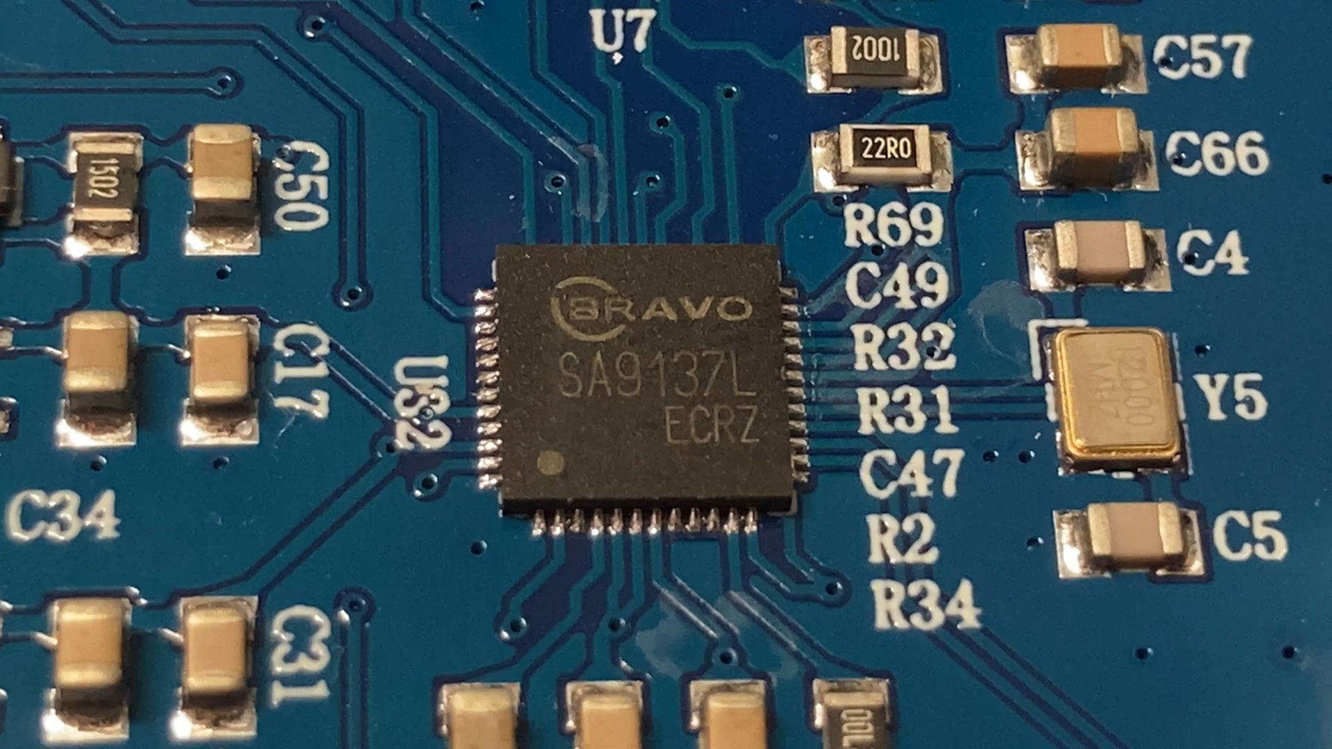

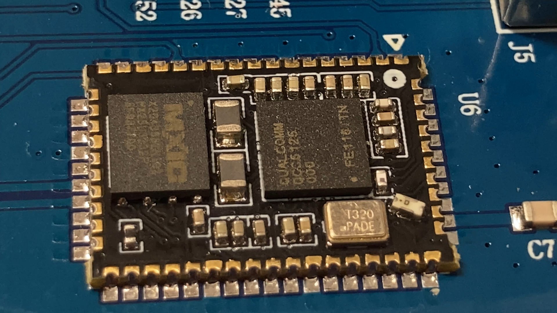

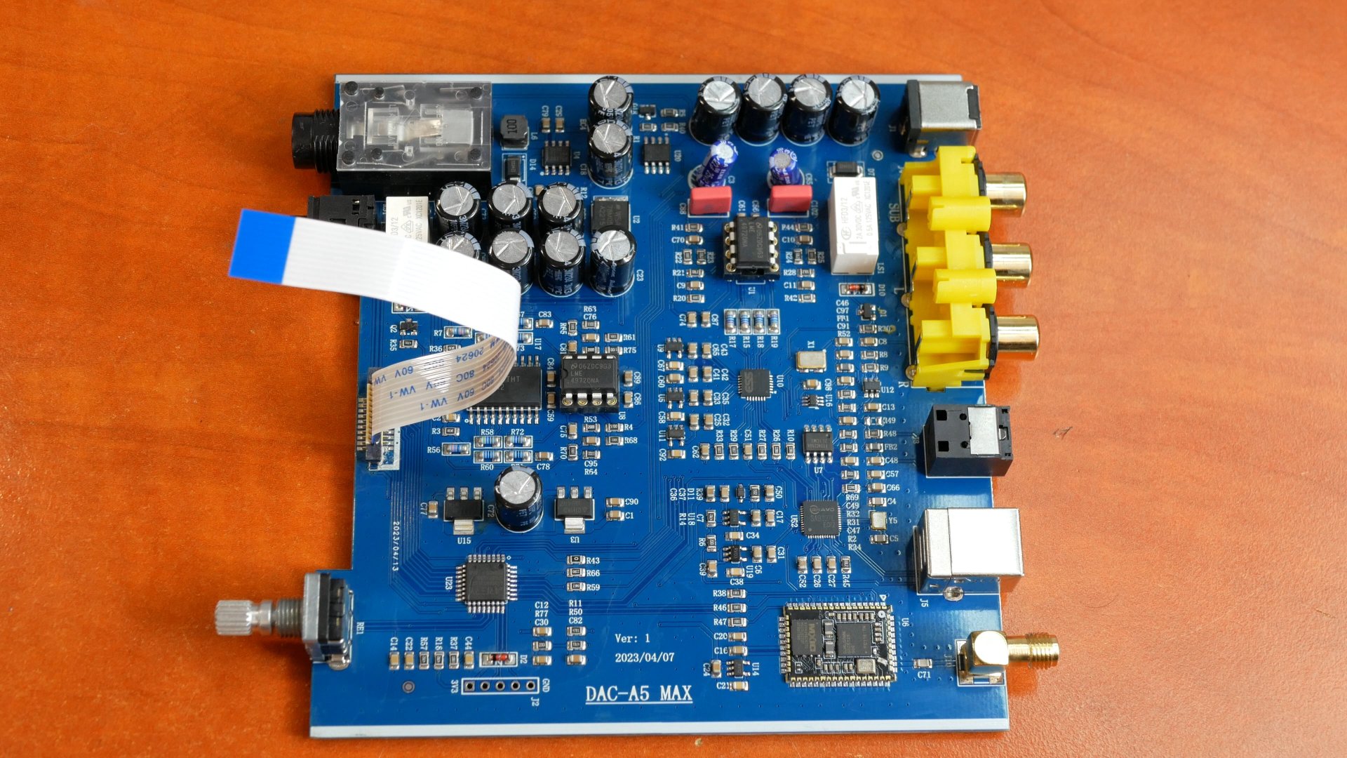

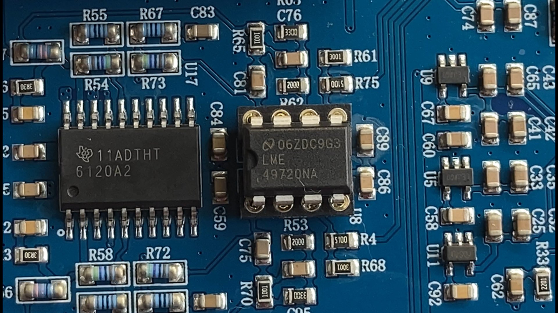

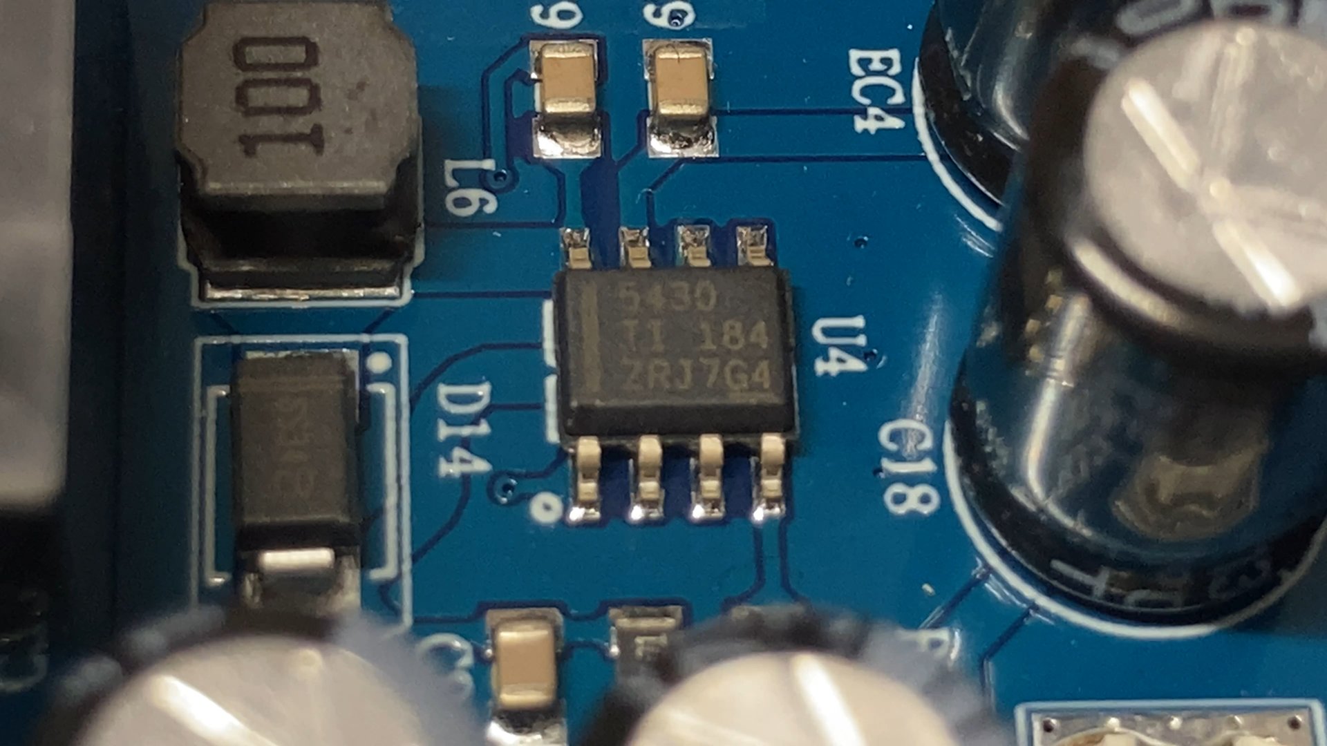

Внутри AIYIMA A5 Max

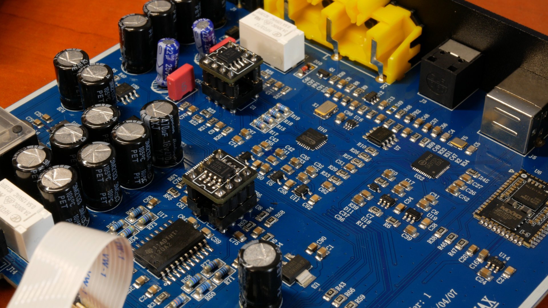

Я бы заменил ОУ на MUSES8920, будет лучше звук.

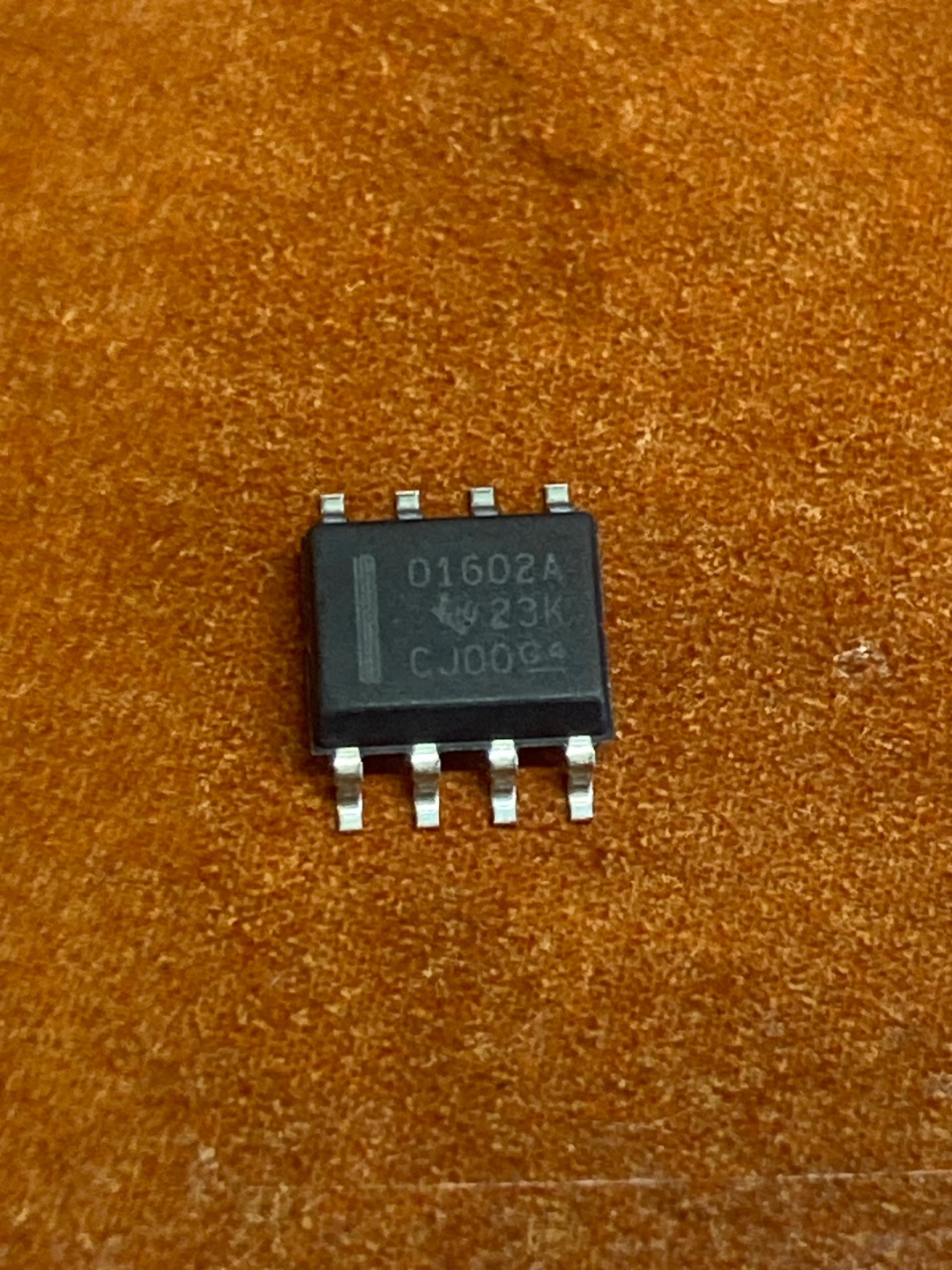

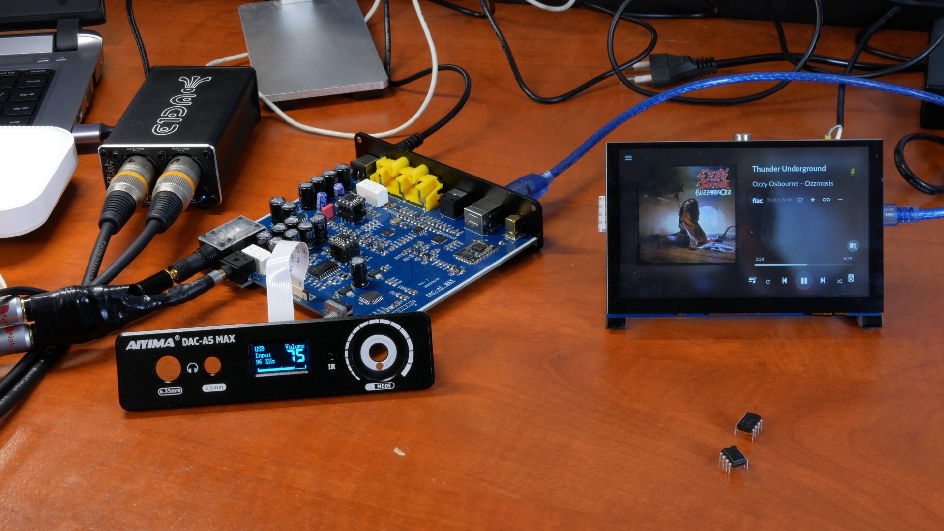

Я наверно таки немного поиграюсь с этим усилителем.

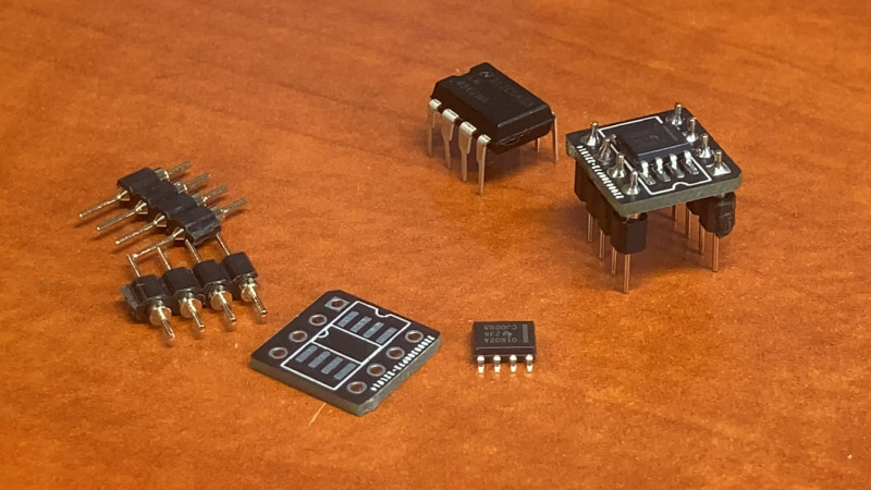

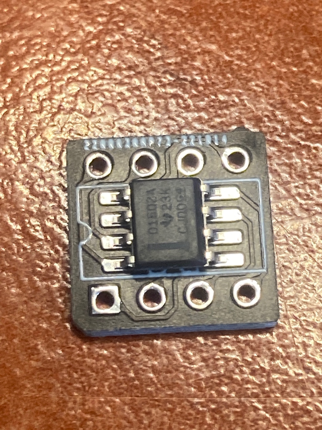

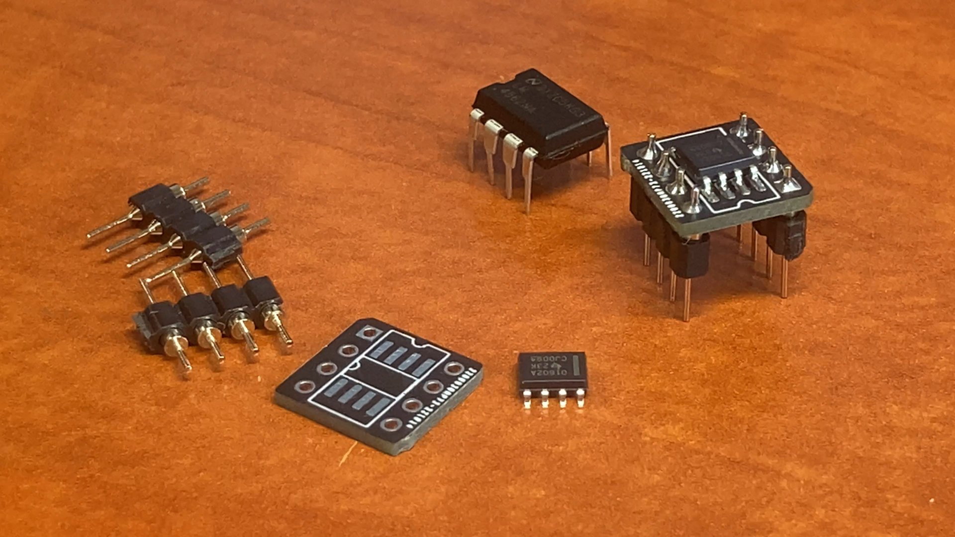

Решил посмотреть разницу с другими операционными усилителями, спасибо Юрию, прислал OPA1602 и LM4562NA, потом может еще что-то найду.
OPA1602 мелкие, сейчас сделаю переходники и посмотрим разницу в замерах.

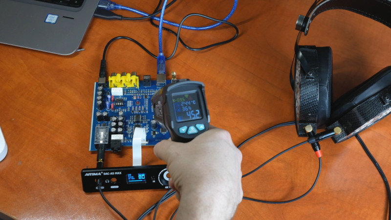

Дал громкости побольше хочу посмотреть будет ли сильно греться с наушниками Verum 1
Максимум 45 градусов оба чипа, нормально.

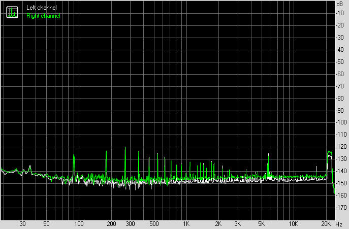

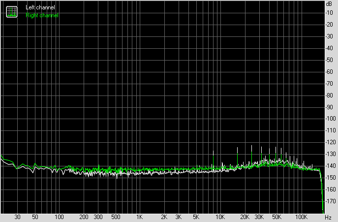

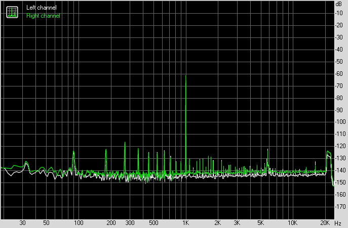

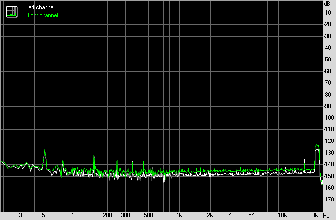

Нашел, что шумит в при измерениях A5 Max, оказывается это дисплей, вот два графика шума, первый с включенным дисплеем а второй выключенным. Всплеск после 20кГц думаю дает блок питания.
vadim_phones
Сообщения: 31
Стаж: 4 года 7 месяцев
Репутация: 7
Откуда: Херсон
Сообщение vadim_phones »
проведите измерения в режиме 24 / 96 - наглядней будет
Вот с нормальным блоком питания, все ровненько без всплесков.

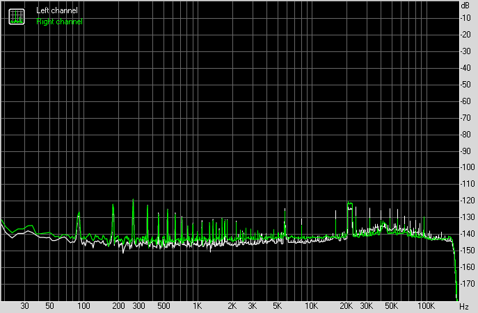

Вот замеры шума на 24-bit, 384 kHz с родным блоком и включенным дисплеем.
Вот замеры шума на 24-bit, 384 kHz с качественным блоком и выключенным дисплеем, дальше 20 есть всплески, но это вообще вне всяких диапазонов на -125.

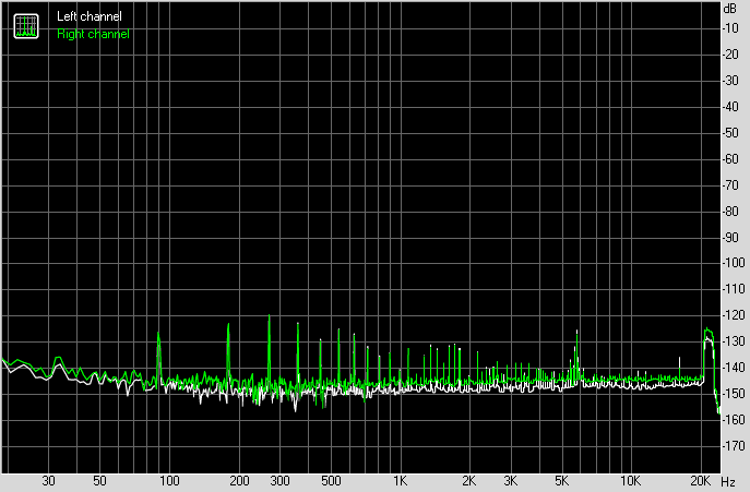

OPA1602 24-bit, 48 kHz через выход наушников на громкости 75 с выключенным дисплеем и хорошим блоком питания.
(Родная)LME49720NA 24-bit, 48 kHz через выход наушников на громкости 75 с выключенным дисплеем и хорошим блоком питания
Так, а теперь самое главное, все изменения ни как не отразились на звуке, только на замерах.
